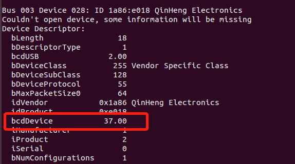

我的开发板需要多串口通讯,于是使用了CH9344L芯片。系统为Linux 5.6,使用论坛上的官方驱动,版本1.15。编译加载驱动后,我发现串口/dev/ttyWCHUSB0, /dev/ttyWCHUSB1等设备都可以正常发送接收,通讯基本正常。然而,/RTS信号似乎始终不受控制。
我使用了如下的测试程序: /* 尝试粘贴include语句,但发现论坛系统会把尖括号当成HTML代码。只好删除,请自行加入。*/#include stdio.h#include sys/types.h#include sys/stat.h#include fcntl.h#include sys/ioctl.h#include unistd.hint main(int argc, char **argv){ if (argc != 2) { printf("Usage: ./dtr /dev/ttyXn"); return 1; } int fd = open(argv[1], O_RDWR | O_NOCTTY); printf("Open %s, fd %dn", argv[1], fd); /* set RTS and DTR */ ioctl(fd, tiOCMBIS, TIOCM_RTS); ioctl(fd, TIOCMBIS, TIOCM_DTR); sleep(1); /* clear RTS and DTR */ ioctl(fd, TIOCMBIC, TIOCM_RTS); ioctl(fd, TIOCMBIC, TIOCM_DTR); close(fd); return 0;} 在SiLabs CP2102串口开发板上,运行该程序可以正常产生RTS或者DTR信号。但同样的程序在CH9344上似乎完全无效,0号串口的/RTS引脚(第20针)和1号串口的/RTS(第12针)始终处于低电平状态。不仅没有信号,而且我发现这RTS引脚似乎处于高阻抗输入而非输出状态:我在RTS与3.3V电源之间连了个LED灯(串联470欧电阻),发现芯片引脚上的电压也随之上升到3.3V(虽然这时候LED灯是反向偏置的),断开LED灯后电压又下降到0 V。 以下为Linux内核驱动的调试日志。 [180312.372767] [471983] tty ttyWCHUSB1: ch934x_tty_install, index:1[180312.372778] [471983] usb_wch 2-1:1.0: ch934x_port_activate[180312.373106] [471983] usb_wch 2-1:1.0: ch934x_cmd_out--->[180312.373982] [471983] usb_wch 2-1:1.0: ch934x_cmd_out--->[180312.374200] [471983] usb_wch 2-1:1.0: ch934x_cmd_out--->[180312.374677] [471983] usb_wch 2-1:1.0: ch934x_cmd_out--->[180312.374679] [471983] tty ttyWCHUSB1: ch934x_tty_set_termios[180312.374990] [471983] usb_wch 2-1:1.0: ch934x_cmd_out--->[180312.375097] [471983] usb_wch 2-1:1.0: ch934x_cmd_out--->[180312.375213] [471983] usb_wch 2-1:1.0: ch934x_cmd_out--->[180312.376109] [471983] usb_wch 2-1:1.0: ch934x_cmd_out--->[180312.376112] [471983] usb_wch 2-1:1.0: ch934x_port_dtr_rts[180313.376315] [471983] usb_wch 2-1:1.0: ch934x_tty_close[180313.376319] [471983] usb_wch 2-1:1.0: ch934x_port_dtr_rts[180313.376320] [471983] usb_wch 2-1:1.0: ch934x_port_shutdown, portnum:1[180313.376413] [471325] usb_wch 2-1:1.0: ch934x_tty_cleanup可见ch934x_port_dtr_rts()函数确实被调用了,但不知为何没有效果。 |

bcdDevice为35.00。
