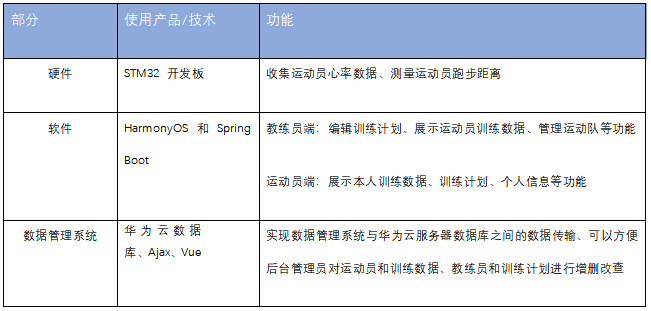

我们的项目包含硬件、软件和数据管理系统三部分(如下表所示)。

我们开发的智能训练系统包括:训练监测手环、智能运动APP HarmonyOS版、数据管理系统三个模块,项目整体架构如图2所示:
图 2 项目架构图
训练监测手环: 有计算距离、计时和检测心率三个功能。手环使用STM32 开发板进行开发,搭载STM32F103C8T6微控制器用于存储、调度、执行程序;使用三轴加速度传感器ADXL345[1],用来获取三个方向上的加速度,用于计算距离与步数;使用心率血氧传感器MAX30102,用于在运动员结束动后检测心率[2];使用Wi-Fi模块ESP8266,编写有在华为云设备接入平台中申请的设备编号、IoTDA域名以及MQTT协议端口号等能够保证数据进行传输的信息,使数据传输到华为云设备接入平台,并存储在产品属性中。
智能运动APP HarmonyOS版: 分为教练员端和运动员端,运动员可以查看自己训练数据、查看教练安排的训练计划等;教练员可以查看队伍训练情况、编辑训练计划等。智能运动APP从华为云服务器中的数据库中获取数据,展示在手机界面中。
智能运动APP 使用了HUAWEI DevEco Studio 开发的,选择了JS语言进行编写,通过fetch方法请求华为云服务器中使用Spring Boot编写的数据接口,实现APP与华为云服务器数据库之间的数据传输;然后使用onchange事件,将界面展示数据与数据库中的数据进行双向绑定;最后使用storage方法,缓存用户信息等数据。
数据管理系统: 主要面向对象为后台管理员,当出现因手环出现故障不能传输数据、因网络信号导致的上传数据错误等问题,需要管理员进行维护。
前端界面使用Vue的Element UI进行搭建,数据通过Ajax请求华为云服务器中使用Spring Boot编写的数据接口,实现平台与华为云服务器数据库之间的数据传输。
