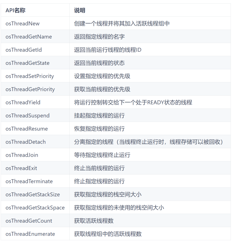

一、Thread API
osThreadNew()
  1. osThreadId_t osThreadNew(osThreadFunc_t        func, void *argument,const osThreadAttr_t *attr )
复制代码

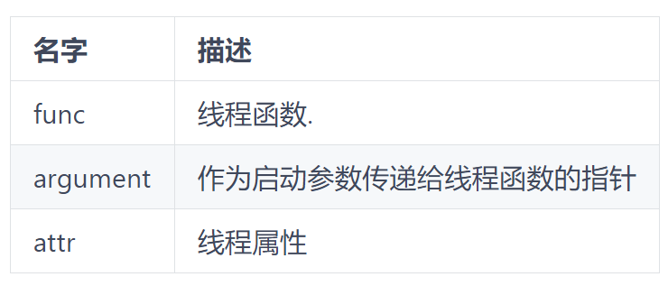

注意 :不能在中断服务调用该函数
参数

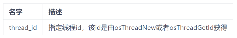

  1. osStatus_t osThreadTerminate (osThreadId_t thread_id)
复制代码
