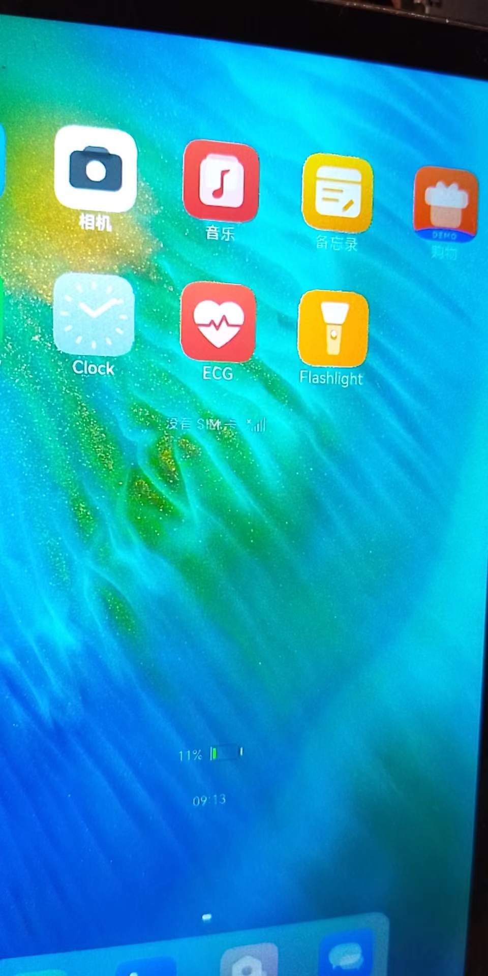

碰巧到开发板,上下不显示、时间和显示栏可以正常显示到屏幕控制中心滑动不出来,中间环境如下 开发板:dayu200 openharmony系统版本:3.2-beta1 systemui代码版本:3.2-beta1/master(都佳) ide版本:3.0.0.900 api版本:9 安装过程如下: 先hdc推上去 然后卸载系统ui 卸载后使用bm dump -a命令确定卸载成功 再cp /SystemUI*hap /system/app/com.ohos.systemui/ bm install -p /system/app/com.ohos.systemui/
使用系统日志中默认的systemui hap,正常显示,hilog 有关systemui的: 08-05 10:18:18.992 499 499 I 01400/OHOS::RS:RsDebug RSHardwareProcessor::ProcessSurface surfaceNode id:6158983102479 名称:[SystemUi_StatusBar] dst [0 0 720 48]SrcRect [720 48] rawbuffer [720 48] surfaceBuffer [720 48] buffaddr:0x15aa3d0, z:1.000000, globalZOrder:1, blendType = 3 08-05 10:18:18.992 499 499 I 01400/OHOS::RS:RsDebug RSHardwareProcessor::ProcessSurface 开始节点 id:6158983102532 可用缓冲区:1 名称:[SystemUi_NavigationBar][0 1208 720 72] 安装ide编译的systemui hap后,显示异常,hilog日志中有关systemui的内容: 08-05 09:48:29.724 415 415 I 01400/OHOS::RS:RsDebug RSHardwareProcessor::ProcessSurface surfaceNode id:6103148527727 名称:[SystemUi_StatusBar] dst [123 218 475 844]SrcRect [475 844] rawbuffer [475 surfaceBuffer4] [475 844] buffaddr:0x1052970, z:1.000000, globalZOrder:1, blendType = 3 |
