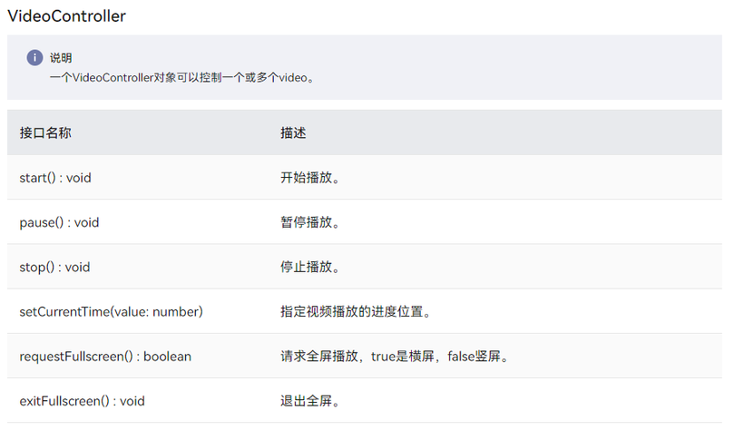

说明:
该组件从API version 7开始支持。后续版本如有新增内容,则采用上角标单独标记该内容的起始版本。
接口
Video(value: {src?: string, currentProgressRate?: number | string, previewUri?: string, controller?: VideoController})
示例代码:

复制代码
效果展示:
