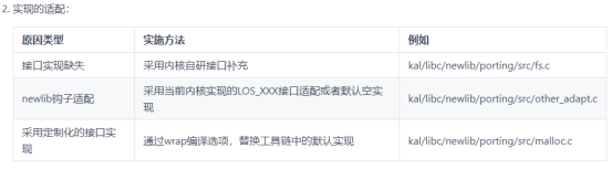

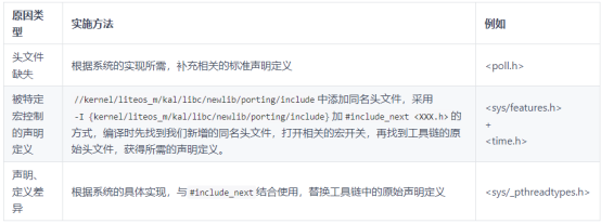

5.2 liteos-m的libc组成LiteOS-M的LibC组成结构:
newlib的适配实现:
头文件的适配:

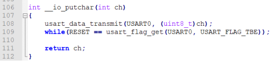

最终printf函数会调用串口输出内容,这里我们的串口打印接口函数是
_out_char,其实现在printf文件中,如下:
可以看到最终是调用 __io_putchar 函数,所以我们最后需要实现 __io_putchar 函数。该函数目前我们放在uart.c中实现。函数原型如下:
