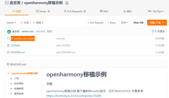

本节内容所有代码都在这个仓库下:
https://gitee.com/qidiyun/openha ... example/tree/master
对应的是 01_vendor_soc_board

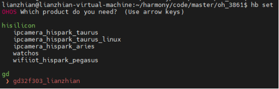

2.1 hb编译原理
当我们输入hb set命令后,会提示我们选择要编译构建的工程。
那么,hb 怎么知道有哪些工程可以编译呢?
事实上这些工程都是在vendor文件夹中的,为了验证,我们可以在vendor中创建一个空的文件夹:gd,然后gd文件夹下面又创建了gd32f303_lianzhian文件夹。

复制代码 此时,我们再去执行hb set,就可以看到我们自己创建的工程了:gd32f303_lianzhian

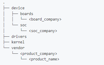

基于硬件结构划分层次图,OpenHarmony顶层目录结构设计如下,

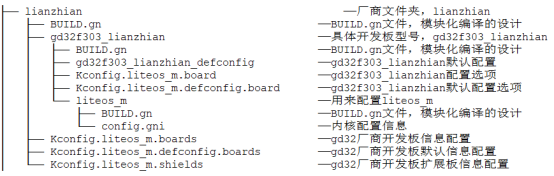

标准的board文件夹目录结构如下:
2 Kconfig配置文件
我们可以在kernel/liteos_m内核目录下执行make menuconfig进行图形化配置,Makefile文件会遍历board下的所有Kconfig文件,所以我们需要添加对应的Kconfig文件。
这里内核是分层设计的,即厂商配置和具体开发板分开,一个厂商下面可以有多个开发板。
例如我们现在移植的设备厂商是是lianzhian,那么lianzhian是厂商文件夹,lianzhian下面有Kconfig,主要是厂商级别的配置。
然后lianzhian下面可以有多个开发板,我们这里只写了gd32f303_lianzhian开发板。同样gd32f303_lianzhian文件夹下面也有Kconfig配置文件。

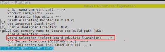

2.5 make menuconfig配置
完成上面移植内容后,接下来,我们就可以进行menuconfig配置了。
注意,这里我们需要先执行一次hb set选择我们的开发板gd32f303_lianzhian。
我们进入 kernel/liteos_m 文件夹
执行 make menuconfig
进入Platform,我们选择gd32f303芯片、gd32f303_lianzhian开发板,如下:
退出保存。
