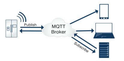

MQTT 是当前最主流的物联网通信协议,需要物联网云平台,例如华为云、阿里云、移动OneNET都支持mqtt。而Hi3861则是一款专为IoT应用场景打造的芯片。本节主要讲如何在鸿蒙系统中通过移植第3方软件包 paho mqtt去实现MQTT协议功能,最后会给出测试验证。为后续的物联网项目打好基础。

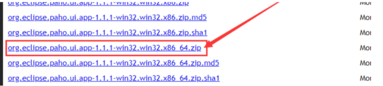

11.4 实验这里我们需要先下载一个 Windows电脑端的 MQTT客户端,这样我们就可以用电脑订阅开发板的MQTT主题信息了。
电脑版的mqtt客户端下载链接: https://repo.eclipse.org/content ... .paho.ui.app/1.1.1/
我们选择这一个:

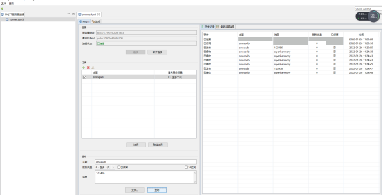

弄完后打开软件,按图操作:
此时我们去查看 我们电脑端的MQTT客户端软件,可以看到右边已经有接收MQTT信息了,主题未 ohospub,消息内容为 openharmony,说明实验成功。
电脑发送主题为ohossub,内容为123456,查看串口打印,可以看到也收到了数据
