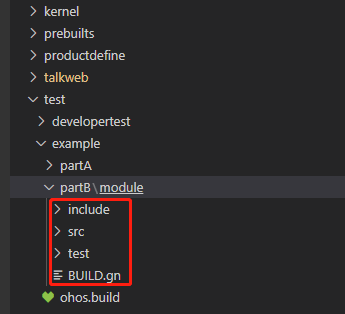

此文档演示:L2编写一个动态库libmoduleb_lib.z.so , 然后编写一个测试可执行文件ModuleBTest验证动态库接口的正确性。
代码目录结构partB/module编译的是动态库,在子系统sub_example中。
partB的目录结构为//test/example/partB
test目录结构

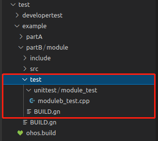

单元测试文件添加

example/partB/module/test/unittest/module_test/moduleb_test.cpp内容如下

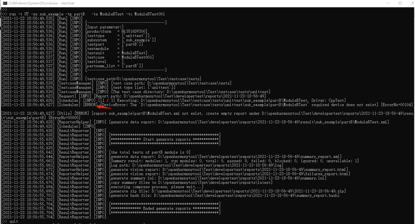

这个可以参考编写单元测试用例,按照官网文档运行测试用例失败,如下图所示:
编译成功编译成功后,可以把编译好的***Test用hdc_std.exe发送到Hi3516DV300开发板中去运行,在串口终端上输出测试用例的测试结果。

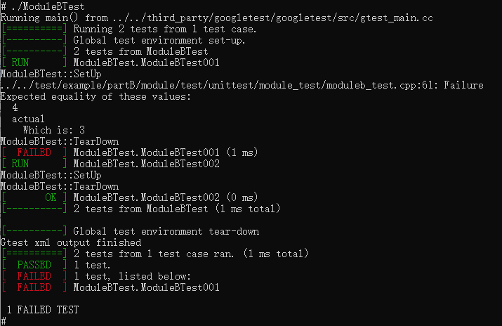

即可运行单元测试用例:
  1. /data/test/ModuleBTest
复制代码
如图所示:61行测试结果与预期不符合
