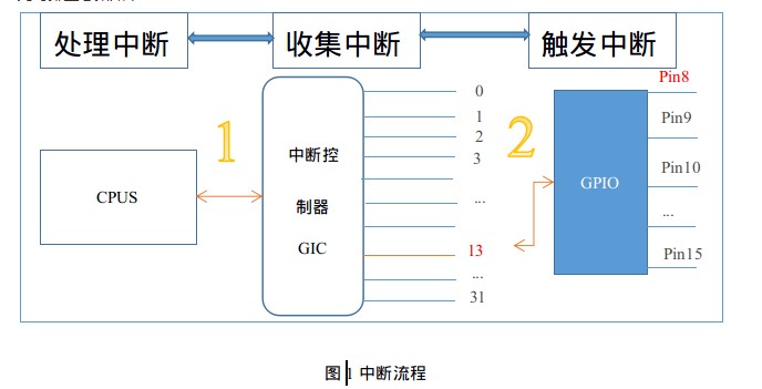

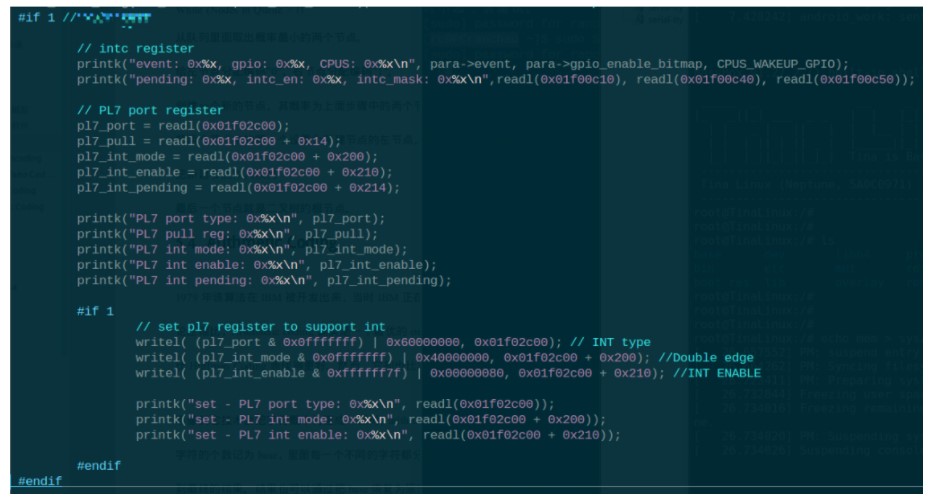

1.首先确保休眠流程正常。可以使用定时唤醒或者按键唤醒。 (sun50iw1p1_R18) echo 5 > /sys/power/sunxi/time_to_wakeup_ms (sun8iw18p1_R328/) echo 5 > /sys/power/sunxi_debug/time_to_wakeup_ms (sun8iw8p1_R11/R7s/R331/R332/R333 sun8iw5p1_R16) echo 1000 > /sys/module/pm_tmp/parameters/time_to_wakeup; (sun3iw1p1_R6) echo 10 > /sys/module/pm_tmp/parameters/time_to_wakeup; (sun8iw17p1_T7/sun8iw15p1_MR133/R311) echo 1000 > /sys/module/pm/parameters/time_to_wakeup_ms echo +5 > /sys/class/rtc/rtc0/wakealarm; or echo 5 > /sys/class/rtc/rtc0/time; (sun50iw3p1_R30/) echo 5000 > /sys/module/pm/parameters/time_to_wakeup_ms echo 5 > /sys/class/rtc/rtc0/time; 2.在步骤1的前提下说明休眠和唤醒流程两个阶段都正常,那么就是Wi-Fi本身的问题,进而又细分为三个阶段:发出ping包,接收ping包(接收中断),中断处理(唤醒SOC) 2.1利用抓包网卡确认B板的ping包是否有正常发出,一般可以尝试用其他正常的板子做验证即可,只要可以正常ping唤醒其他任何设备,说明B板ping包正常发出。 2.2利用示波器直接查看中断引脚,一般默认为低,有中断来临会被拉高,若示波器测量发现未被拉高,尝试直接短接的方式拉高(一般用该引脚的供电电压)
此时排查思路如下: 检查中断引脚的配置: 引脚功能:输入,输出,中断,其他复用**(配置中断功能)** 触发方式:低电平,高电平,上升沿,下降沿,双边沿触发**(任选一种)** 中断号使能:(一般都是一组gpio的中断号,该例为PL) 中断引脚的使能:(具体引脚的使能,该例为PL8) 如下图: 最终发现是gpio的中断使能没有开。 进一步排查发现在休眠阶段会清掉所有中断的使能,这个时候就需要在具体的设备的suspend函数中做处理,使能对应中断。 解决办法 使能PL7的中断功能即可。 注:上面图是采用直接改寄存器的方式。 正常请用接口irq_enable() 更详细的说明可见附件《R18设置PL8为Wi-Fi唤醒源问题.pdf》 R18设置PL8为Wi-Fi唤醒源问题.pdf |
