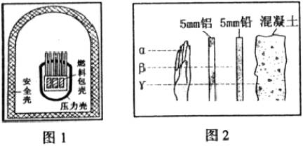

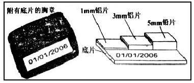

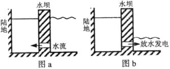

44.利用新能源发电的形式很多(见下图),其中A表示潮汐能发电,B表示地热能发电,C表示________能发电,D表示________能发电。 A B C D 45.我国自古有“昼涨称潮,夜涨称汐”的说法。潮汐主要是由太阳和月球对海水的引力造成的,以月球对海水的引力为主。 (1)世界两大观潮胜地,一处是亚马孙河北河口,另一处是我国的________入海口 (2)下图a、b是某类潮汐发电示意图。涨潮时开闸,水由通道进入海湾水库蓄水,待水面升至最高点时关闭闸门(见图a)。当落潮时,开闸放水发电(见图b)。设海湾水库面积为5.0×108m2,平均潮差为3.0m,一天涨落潮两次,发电的平均能量转化率为10%,则一天内发电的平均功率约为( )。(ρ海水取1.0×103kg/m3,g取10m/s2) A.2.6×104kW B.5.2×104kW C.2.6×105kW D.5.2×105kW (3)下图为双水库潮汐电站原理示意图。两个水库之间始终保持着水位差,可以全天发电。涨潮时,闸门的开关情况是__________;落潮时,闸门的开关情况是__________。从能量的角度说,该电站是将海水的__________转化为水轮机的功能,再推动发电机发电。 46.潮汐能属于无污染能源,但能量的转化率较低,相比之下,核能是一种高效的能源。 (1)在核电站中,为了防止放射性物质泄露,核反应堆有三道防护屏障;燃料包壳,压力壳和安全壳(见图1)。结合图2可知,安全壳应当选用的材料是________。 (2)核反应堆中的核废料具有很强的放射性,目前常用的处理方法是将其装入特制的容器中,然后( )。 A.沉入海底 B.放至沙漠 C.运用月球 D.深埋地下 图3 (3)图3是来监测工作人员受到辐射情况的胸章,通过照相底片被射线感光的区域,可以判断工作人员受到何种辐射。当胸章上1 mm铝片和3 mm铝片下的照相底片被感光,而铅片下面的照相底片未被感光时,结合图2分析可知工作人员受到了______射线的辐射;当所有照相底片未被感光时,工作人员受到了________射线的辐射。 47.氢能是一种既高效又干净的新能源,发展前景良好,用氢作能源的燃料电池汽车倍受青眯。我国拥有完全自主知识产权的氢燃料电池轿车“超越三号”,已达到世界先进水平,并加快向产业化的目标迈进。氢能具有的优点包括( )。 ①原料来源广 ②易燃烧、热值高 ③储存方便 ④制备工艺廉价易行 A.①② B.①③ C.③④ D.②④ |
