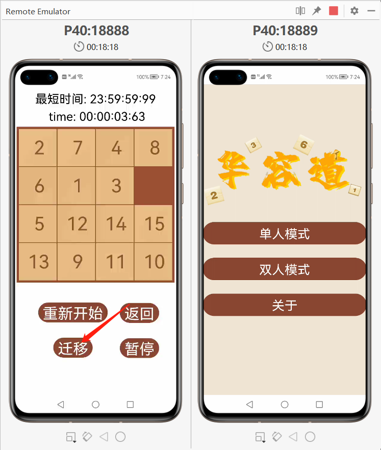

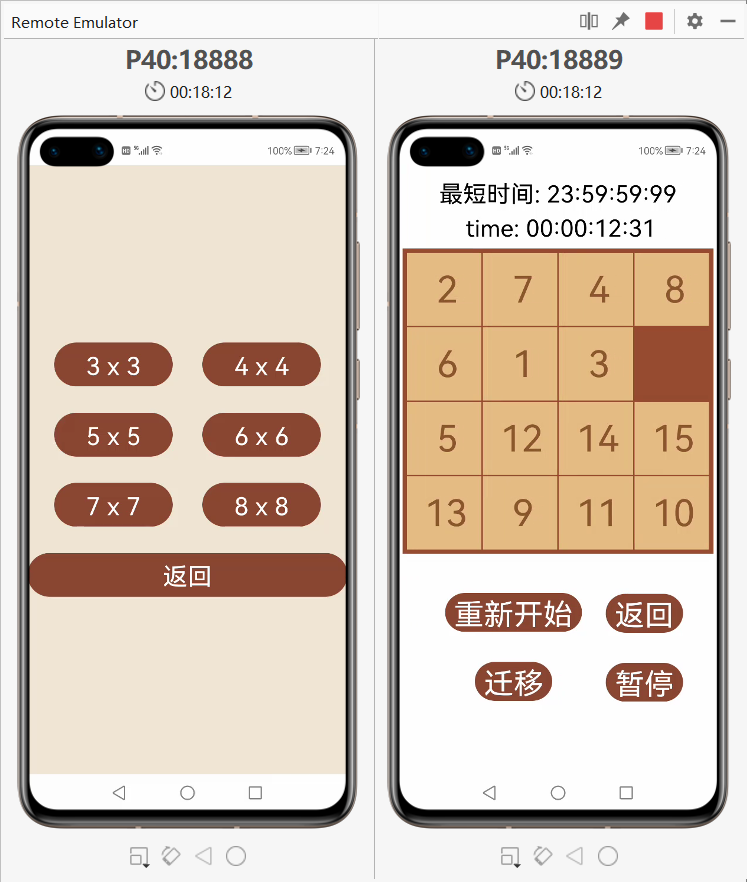

     然后只要在onStart中调用这这个初始化函数就OK啦,那接下来就运行一下来查看我们的成果吧。
     那接下来我们就把按钮和时间给加上去,那还是一样的,先定义时间还有按钮的那些变量。

     那接下去就是在初始化函数中调用我们的刚刚完成的draw函数。那这部分的工作就完成了,来运行一下查看效果吧。
      那我们接下去就来真正的实现游戏功能吧,就是点击数字,然后实现数组的相应数据的交换。

     那最后就是给迁移按钮来一个点击事件来完成页面的迁移了。
  1.         button_migrate.setClickedListener(new Component.ClickedListener() {
  2.             @Override
  3.             public void onClick(Component component) {
  4.                 continueAbility();
  5.             }
  6.         });
复制代码
    至此我们的迁移也就完成了,同时我们的单人模式也就完成了,是不是没有想象中的那么难。
最后就在附上迁移的效果图了。
