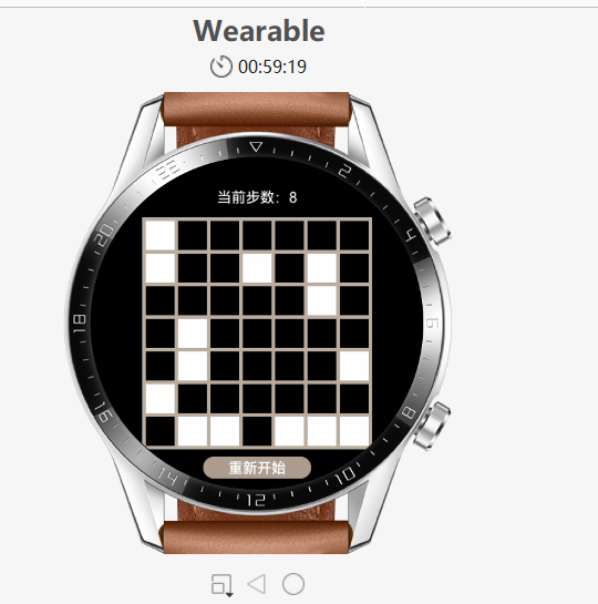

正文内容只展示部分代码,完整代码可以下载附件(附件1是源代码的代码更新)。效果图如下:

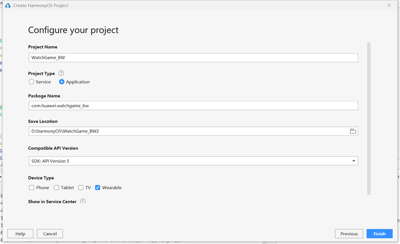

1.创建一个空白的工程DevEco Studio下载安装成功后,打开DevEco Studio,点击左上角的File,点击New,再选择New Project,选择Empty Ability(JS),然后点击Next,给项目命名WatchGame_BW,选择设备类型Wearable,最后点击Finish。

通过效果图可见,初始布局分三个部分,由上至下分别是文本框、棋盘(画布组件)、按钮;游戏成功的布局有四个部分:文本框、棋盘(画布组件)、游戏成功界面、按钮。(完整代码及解释可以去看原文章)
这里记几个小要点:
1.当前步数显示的是一个动态的值,不是一个固定的值,这里以动态变量currentSteps来显示数据
2.游戏成功的文本框是显示在画布组件之上的(覆盖),而不是在画布组件的下方。该实现可通过添加一个堆叠容器stack,将游戏成功的文本组件放在画布组件之后
3.“游戏成功”的显示在初始时不会显示,所以要设置属性show,对应设一个布尔型变量isShow,并令isShow的初始值为假,游戏成功时其值为真,当为真时就可以显示了

然后在index.js文件里用一个7*7的数组表示色块,其中0表示白色,1代表黑色,这样我们就能定义一个用0和1表示键,颜色表示值的字典COLORS,并且定义全局常量边长SIDELEN为20,间距MARGIN为2.5,定义一个全局变量的二维数组grids,其中的值全为0
  1. var grids=[[0, 0, 0, 0, 0, 0, 0],
  2.            [0, 0, 0, 0, 0, 0, 0],
  3.            [0, 0, 0, 0, 0, 0, 0],
  4.            [0, 0, 0, 0, 0, 0, 0],
  5.            [0, 0, 0, 0, 0, 0, 0],
  6.            [0, 0, 0, 0, 0, 0, 0],
  7.            [0, 0, 0, 0, 0, 0, 0],
  8.            [0, 0, 0, 0, 0, 0, 0]];
  9. const SIDELEN=20;
  10. const MARGIN=2.5;
  11. const COLORS = {
  12.     "0": "#FFFFFF",
  13.     "1": "#000000"
  14. }
复制代码
设置色块的点击事件
要点:点击时对应获取该方块的位置(例如该方块时第3行第4个,则坐标为(2,3)),并将该坐标传给函数changeOneGrids,去判断该方块上下左右是否有方块,并调用函数change变换其数组的值——若0则变为1,若1则变为0
  1. change(x,y){
  2.         if(this.isShow==false){
  3.             if(grids[x][y] == 0){
  4.                 grids[x][y] = 1;
  5.             }else{
  6.                 grids[x][y] = 0;
  7.             }
  8.         }
  9.     },
  10. changeOneGrids(x,y){
  11.         if(x>-1 && y>-1 && x<7 && y<7){
  12.             this.change(x,y);
  13.         }
  14.         if(x+1>-1 && y>-1 && x+1<7 && y<7){
  15.             this.change(x+1,y);
  16.         }
  17.         if(x-1>-1 && y>-1 && x-1<7 && y<7){
  18.             this.change(x-1,y);
  19.         }
  20.         if(x>-1 && y+1>-1 && x<7 && y+1<7){
  21.             this.change(x,y+1);
  22.         }
  23.         if(x>-1 && y-1>-1 && x<7 && y-1<7){
  24.             this.change(x,y-1);
  25.         }
  26. }
复制代码
最后调用函数drawgrids去“上色”
  1. drawGrids(){
  2.         context=this.$refs.canvas.getContext('2d');
  3.         for (let row = 0 ;row < 7 ;row++){
  4.             for (let column = 0; column < 7;column++){
  5.                 let gridStr = grids[row][column].toString();
  6.                 context.fillStyle = COLORS[gridStr];
  7.                 let leftTopX = column * (MARGIN + SIDELEN) + MARGIN;
  8.                 let leftTopY = row * (MARGIN + SIDELEN) + MARGIN;
  9.                 context.fillRect(leftTopX, leftTopY, SIDELEN, SIDELEN);
  10.             }
  11.         }
  12.     },
复制代码
4.实现题目的随机生成
随机生成一个色块被打乱的7x7的棋盘,这里是在原来全白的棋盘上随机生成20个黑色块。
要点:把二维数组的下标放进一个列表中,Math.random()函数是随机[0,1)内的小数,Math.floor(x)为得出小于或等于x的最大整数,每次随机生成一个数后,读取刚才的列表对应的下标,即获得一个在7x7内的随机的坐标,调用函数changeOneGrids(x,y)
  1. initGrids(){
  2.         let array = [];
  3.         for (let row = 0; row < 7; row++) {
  4.             for (let column = 0; column < 7; column++) {
  5.                 if (grids[row][column] == 0) {
  6.                     array.push([row, column])
  7.                 }
  8.             }
  9.         }
  10.         for (let i = 0; i < 20; i++){
  11.             let randomIndex = Math.floor(Math.random() * array.length);
  12.             let row = array[randomIndex][0];
  13.             let column = array[randomIndex][1];
  14.             this.changeOneGrids(row,column);
  15.         }
  16.     }
复制代码
5.游戏结束
当该7x7数组的值全为1时游戏成功,此时isShow的值为真,色块的点击事件就不起效(change函数里加个对isShow的真假判断)
  1. gameover(){
  2.         for (let row = 0 ;row < 7 ;row++){
  3.             for (let column = 0; column < 7;column++){
  4.                 if (grids[row][column]==1){
  5.                     return false;
  6.                 }
  7.             }
  8.         }
  9.         return true;
  10.     }
复制代码
然后在changeOneGrids函数里调用gameover函数;同时,随着每一次点击,都会调用changeOneGrids函数,所以步数的增加可以直接在每次changeOneGrids函数被调用时累加
  1. if(this.isShow==false){
  2.             this.currentSteps+=1;;
  3.         }
  4.         if(this.gameover()){
  5.             this.isShow=true;
  6.         }
复制代码
6.重新开始
最后编写重新按钮对应的函数restartGame(),作用是是二维数组、isShow和当前步数全部置为初始化界面
  1.    restartGame(){
  2.         this.initGrids();
  3.         this.drawGrids();
  4.         this.isShow = false;
  5.         this.currentSteps = 0;
  6.     }
复制代码
修改的说明
1.画布组件的getContext不支持在onInit和onReady中进行调用,因此我改在drawGrids中调用,然后再在onShow中调用drawGrids
2.随机生成打乱的色块时,会调用changeOneGrids函数,此时会增加步数20
  1. data: {
  2.         currentSteps: -20,
  3.     }​
复制代码
3.同1,色块的随机生成函数initGrids也放在onShow中调用
结语
以上是我的初步学习笔记啦,我修改过的源代码会上传到附件,更多详细的注解步骤可去看原文章。该学习笔记还有后续哦,后续是对其中一些功能实现采用另一种算法来实现,代码会在该篇的基础上再作修改,并且还会对相关知识注解作一个小分享,敬请期待(●ˇ∀ˇ●)
