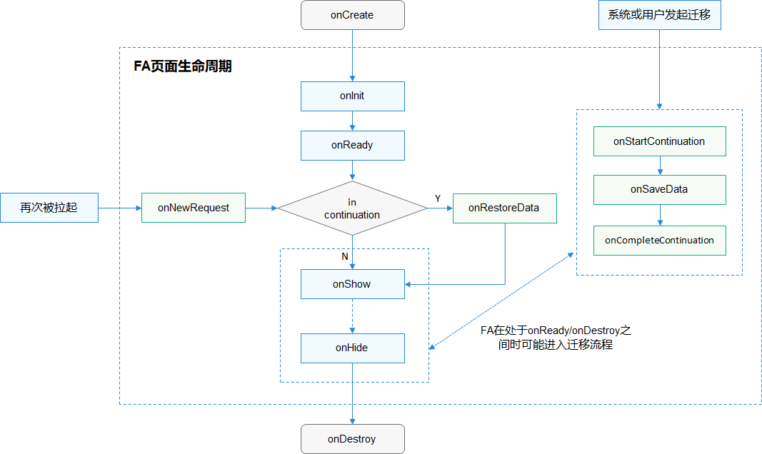

这是从官网中找到的分布式API在FA生命周期中的位置图,图中的onStartContinuation()、onSaveData(OBJECT)、onRestoreData(OBJECT)和onCompleteContinuation(code)均为分布式能力接口

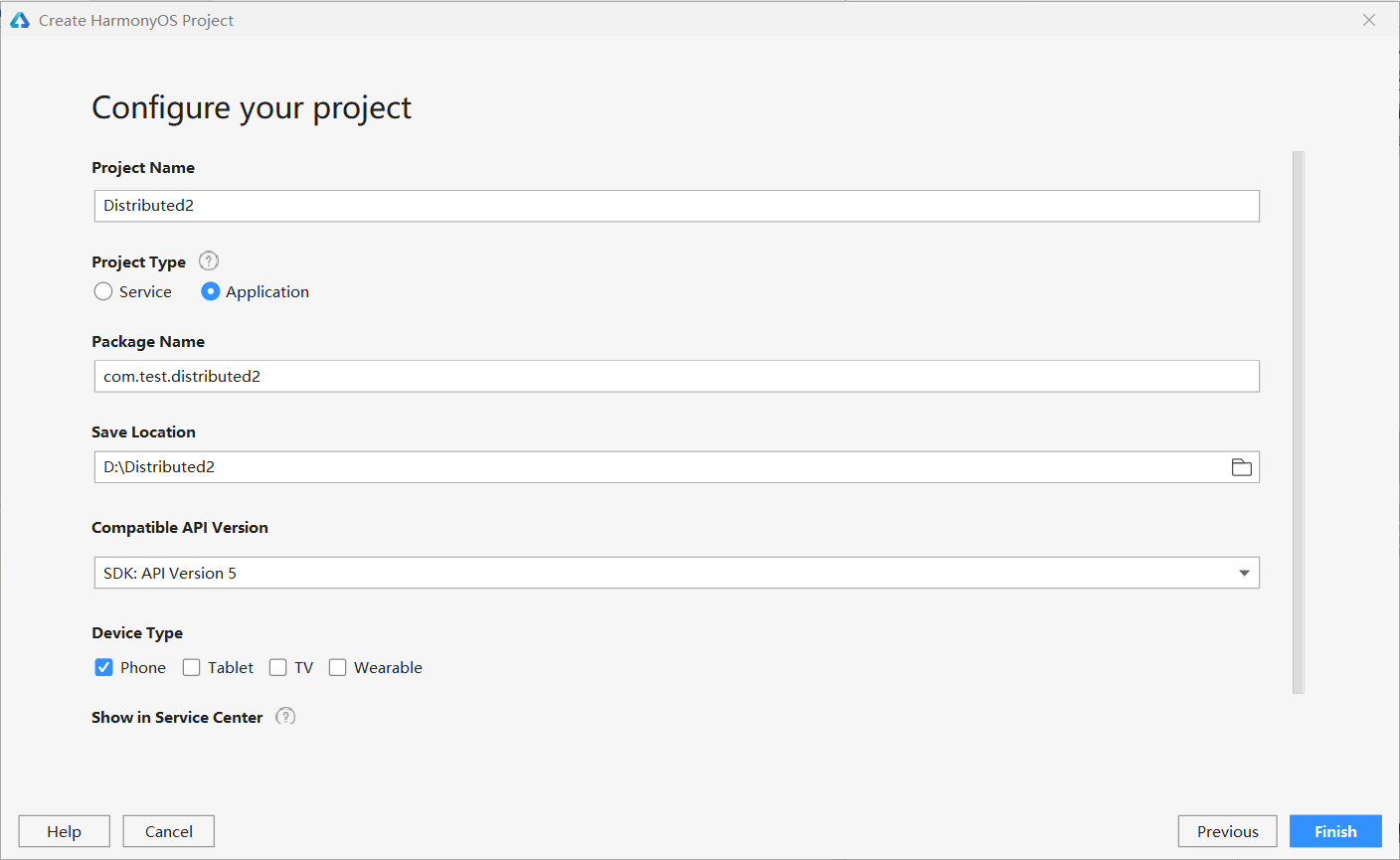

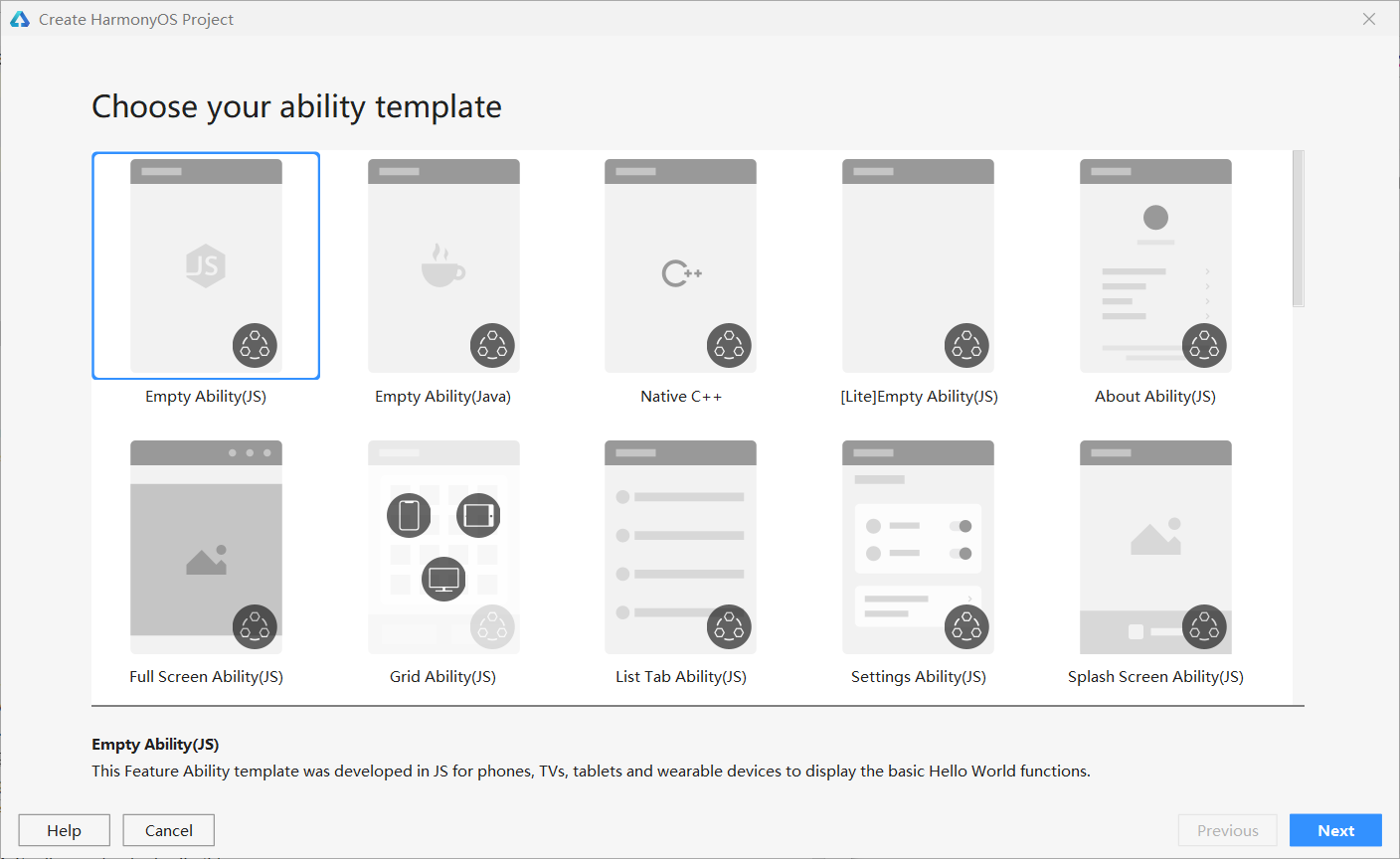

2. 创建一个Empty Java Phone应用
DevEco Studio下载安装成功后,打开DevEco Studio,点击左上角的File,点击New,再选择New Project,选择Empty Ability(Java)选项,点击Next按钮。
分布式拉起将文件命名为Distributrd1,分布式迁移将文件命名为Distributrd2(文件名不能出现中文或者特殊字符,否则将无法成功创建项目文件),选择保存路径,选择API5,设备勾选Phonet,最后点击Finish按钮。

分布式迁移提供了一个主动迁移接口及一系列页面生命周期回调,以支持将本地业务无缝迁移到指定设备中。添加按钮点击事件distributed()通过FeatureAbility.continueAbility()方法主动进行FA迁移的入口。
其中onStartContinuation()为FA发起迁移时的回调,在此回调中应用可以根据当前状态决定是否迁移。返回值为Boolean类型,true表示允许进行迁移,false表示不允许迁移。
onSaveData(OBJECT)为保存状态数据的回调,开发者需要往参数对象中填入需迁移到目标设备上的数据。参数为可被序列化的自定义数据。
onRestoreData(OBJECT)为恢复发起迁移时onSaveData方法保存的数据的回调,用于恢复应用状态的对象,其中的数据及结构由onSaveData决定。
onCompleteContinuation(code)为迁移完成的回调,在调用端被触发,表示应用迁移到目标设备上的结果。参数为迁移完成的结果。0:成功,-1:失败。
