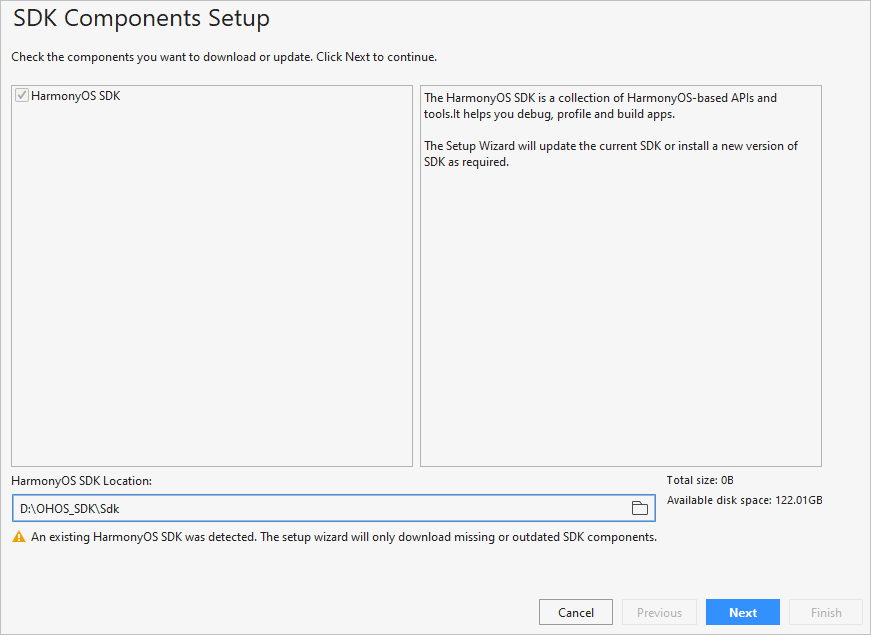

1、运行已安装的DevEco Studio,首次使用,请选择Do not import settings,点击OK
2、接下来DevEco Studio会根据向导指示,进入到SDK下载界面,HarmonyOS SDK Location选择本地解压的SDK包路径,然后点击Next
3、SDK安装完成后,点击Finish,界面会进入到DevEco Studio欢迎页。进入Sdkjs2.2.0.0build-toolsace-loader目录,然后在该目录下运行命令行工具,分别执行如下命令,直至安装完成。

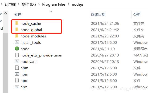

4、找到安装目录、添加两个文件目录
5、cmd下输入两条命令
npm config set prefix “D:Program Filesnodejsnode_global” //node的安装路径/2
npm config set cache “D:Program Filesnodejsnode_cache”

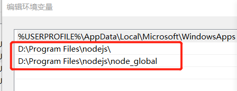

6、环境变量配置
系统变量:变量名–NODE_PATH 值–D:Program Filesnodejsnode_modules
用户变量:Path中编辑如下两条即可

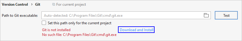

1、在DevEco Studio的欢迎页,进入Configure (或图标) > Settings > Version Control > Git界面,点击Test按钮检测是否安装Git工具。
2、未安装,请点击Download and Install,DevEco Studio会自动下载并安装。安装完成后,请开始导入Sample。

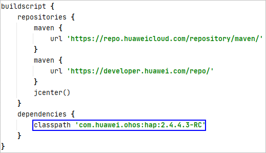

6、Sample导入后,请打开工程下的build.gradle,修改hap插件的版本号为“2.4.4.3-RC”。
7、修改完成后,点击右上角Gradle中的按钮,重新同步工程。
8、等待工程同步完成,同步成功后,便可以进行OpenHarmony应用开发了。
