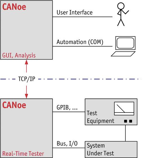

  任何运行Windows操作系统的简单PC工作站都可运行CANoe。使用实时配置系统可以建立具备高实时性能的、更为强大的测试站。实时配置系统由两部分组成(图2):一台运行实时操作系统(Windows CE)的专用电脑,用于执行残余总线仿真和实际的测试;另一台独立的PC机,用作图形用户界面和进行评估。在该设置中,系统也可用作进行部件HIL测试的测试执行环境。
  [图2:双机运行的CANoe Real-Time提供了更高的实时性]

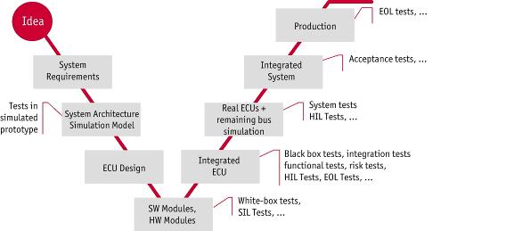

  如今的开发模型在多个开发阶段都要求进行测试(图3)。通常,个体测试是独立的、分离的活动,是由专门的人使用专门的工具、语言和方法在正确装备的专用工作站上完成的。这里,创建测试通常是一项独立的工作,与其它开发活动是分开的。
  [图3:测试在所有开发阶段都是不可或缺的]

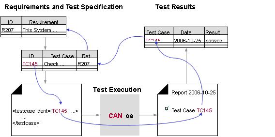

  该工作的本质是测试结果到测试用例、测试用例到需求的映射。使用唯一的标识符(比如一个需求ID)可以很容易地实现这一点,测试用例开发者在个体测试用例中会引用它。CANoe会自动将该标识符复制到测试记录中,这样所有测试用例、测试结果和需求就可以明确地关联起来(图4)。
  [图4:测试用例和测试结果由ID明确地引用]

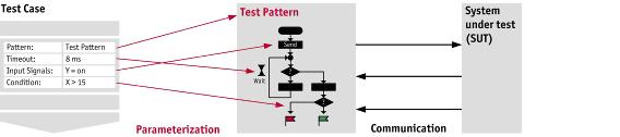

  6 高效的测试生成
  对测试用例的精密研究显示:很多测试用例可以仅从几个循环模式中生成。在网关ECU中这一点更为明显:大多数测试用例用于检查信号和报文的路由。最终,使用大量测试用例的唯一原因是存在大量可能的输入和输出数据。但是同样类型的模式也存在于其他类型的ECU中。抽象地说,这意味着许多功能是如此进行测试的:首先使用合适的激励使ECU进入一个特殊状态,然后检查进入的状态。这种测试用例的循环模式是:设置信号(激励),等待最大容许响应时间,然后检查新ECU状态下的信号。根据使用测试模式的经验,用户可能识别几个附加的运行时模式,并从中生成许多测试用例。
  这些模式表示有进一步优化测试用例生成的机会。CANoe除了提供典型的测试用例编程外,还为用户提供了基于测试模式定义测试用例的方式。因为测试步骤是已知的而且永久集成在了提供的模式中,所以就没有必要再对模式内容进行编程了(图6)。测试用例的生成被简化为定义目标行为,包括任何需要的补充数据,比如允许的建立时间。
  很明显,提供的测试模式位于前文所述的信号抽象之上,借助关联的数据库允许对信号、报文等的符号化访问。也可能使用诊断服务或I/O信号。简而言之:整个CANoe的测试基层结构可与测试模式共用。如果有的需求超出了这些能力,仍然可以选择测试用例编程。
  [图6:使用模式抽象了测试用例的实际执行从而简化了测试开发]
