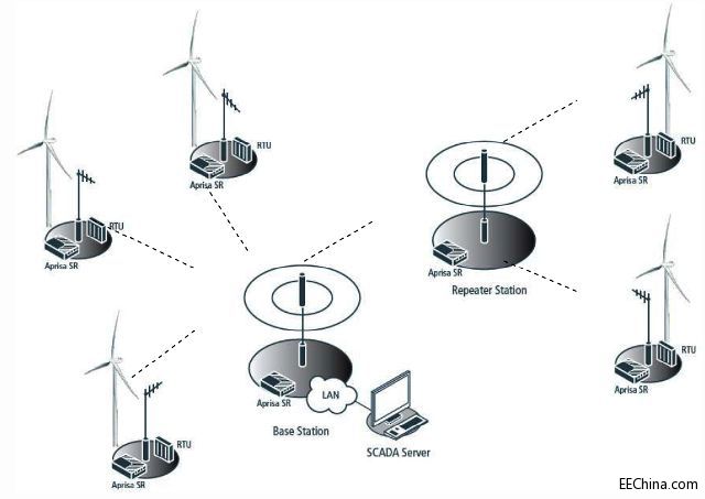

  Aprisa SR典型应用网络图

  4RF Communications公司专门开发一点到多点的远程无线链接产品。Aprisa SR 是一个点到多点的智能SCADA无线电系统,在 400MHz到470MHz的许可频段间运行,具有12.5kHz带宽和9.6 kbit/s容量的窄带。它被应用于石油、天然气和公用事业公司的大范围检测和控制应用中。基于IP的设计具有更强的安全性,对复杂的SCADA网络的处理更加有效。上述的无线电产品可配置为一个基站、远程站或者中继器,并使用大量的串口和以太网接口。
