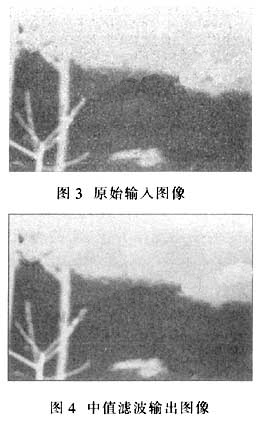

  整个电路的设计使用Verilog HDL语言编写,以Altera公司的Stratix II EP2S60器件为硬件平台,在Quartus II 5.1的软件开发环境下实现320*256*16 bit灰度图像的中值滤波。该图像1场时间是20ms(其中场消隐时间约为6.35 ms),像素时钟是6 MHz,算法占用资源如表2所示。
  由表2可见,该中值滤波设计的芯片资源占用率是非常小的,因此绝大部分资源可以用于后续的开发设计中。处理一场数据所需时间仅约为4.2 ms,完全满足整个系统对速度的高要求。而同样的3×3模板中值滤波若在ADI的TS201型DSP上处理,所需时间约为15.3 ms。显而易见,基于Stratix II EP2S60来实现红外图像的中值滤波比基于TS201来实现有更好的实时性优势,而且该设计使用了快速中值滤波算法,所以比传统算法节约了更多时间,资源占用率也非常小。输入、输出图像分别如图3、图4所示,由于本滤波模块把边缘置为0,所以图的边缘是一条黑线。对比前后图像可以看出中值滤波对椒盐噪声有很好的滤波作用。
