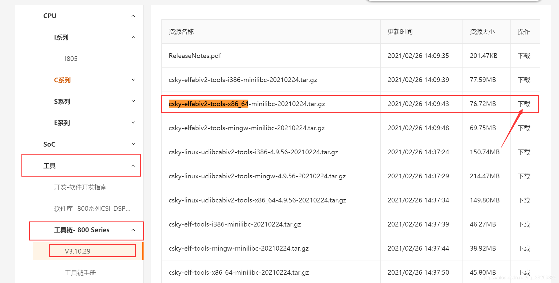

打开https://occ.t-head.cn/community/download下载编译工具
安装编译工具
tar xzvf csky-elfabiv2-tools-x86_64-minilibc-20210224.tar.gz## 之后把工具放到环境变量里面export PATH=/xx/bin:$PATHsource ~/.bashrc

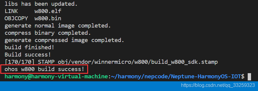

2.编译
进入代码目录执行下面的命令
python build.py w800

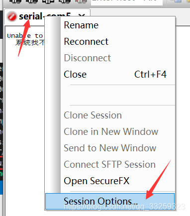

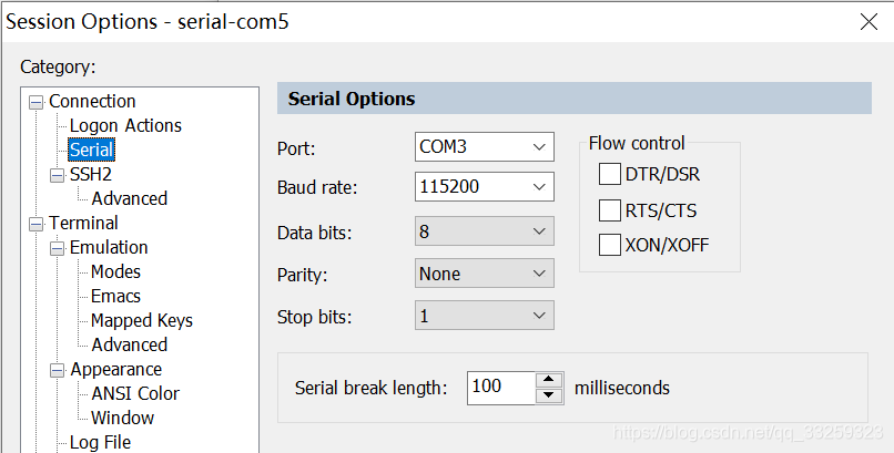

打开烧录工具
设置参数

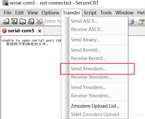

然后点确定,按下电脑ESC和开发板RST,出现CCCCCCCCCCCC之后放开两个按键,然后选择Xmodem
然后选择代码里面的w800.img文件进行烧录,烧录完成之后按下RST就可以跑了
