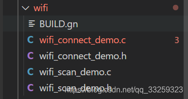

鸿蒙硬件HI3861-连接WIFI鸿蒙其他教程请看https://blog.csdn.net/qq_33259323/category_10520249.html
目录是这样的
BUILD.gn
