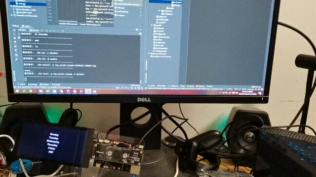

本工具发布时,ide还不能预览hi3516上开发的smartVision项目,遂做了一个裸机热更新工具
本项目地址: https://gitee.com/ystyle/harl
