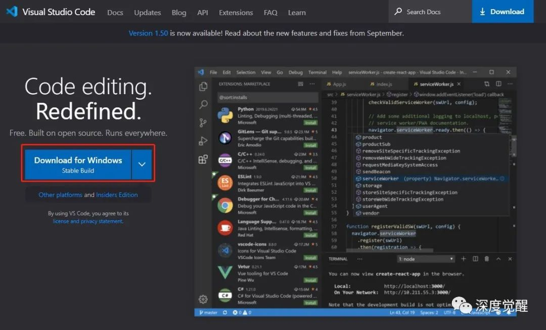

官网下载Visual Studio Code软件包,要求为1.45.1及以上版本。1. 工具简介
HUAWEI DevEco Device Tool(以下简称DevEco Device Tool)是HarmonyOS面向智能设备开发者提供的一站式集成开发环境,支持HarmonyOS的组件按需定制,支持代码编辑、烧录和调试等功能,支持C/C++语言,以插件的形式部署在Visual Studio Code上。该工具具有以下特点:
  • DevEco Device Tool以Visual Studio Code插件形式提供,体积小巧。
  • 支持代码查找、代码高亮、代码自动补齐、代码输入提示、代码检查等,开发者可以轻松、高效编码。
  • 支持多种类型开发板,包括ARM架构的Hi3516/Hi3518系列和RISC-V架构的Hi3861系列开发板,提供一键式的烧录和调试GUI界面。
  • 支持单步调试能力和查看内存、变量、调用栈、寄存器、汇编等调试信息。
2. 安装 Visual Studio Codehttps://code.visualstudio.com/
懒得下载的,在文末网盘里也能获取最新版本的安装包。

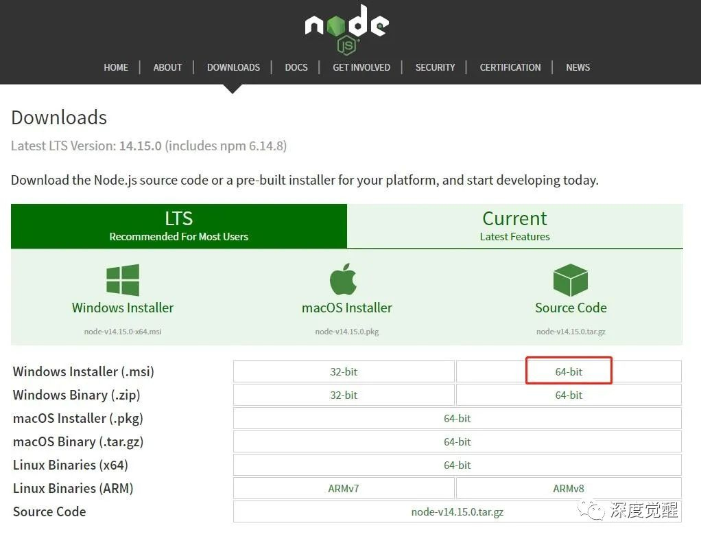

3. 安装Node.js
官网下载链接,请选择LTS版本12.0.0及以上,Windows 64位对应的软件包。
https://nodejs.org/en/download/

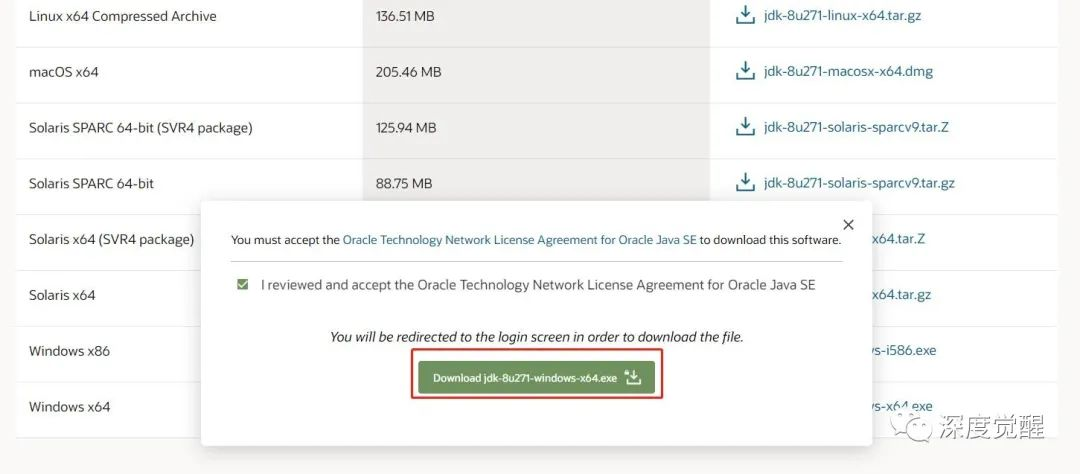

4. 安装JDK
下载并安装JDK,版本要求为:1.8版本。
https://www.oracle.com/java/technologies/javase/javase-jdk8-downloads.html
下载完成后,安装 jdk-8u271-windows-x64.exe即可。

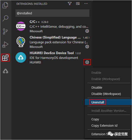

如果您已经安装过DevEco Device Tool 插件,在您安装新版本前,请先手动将已安装的DevEco Device Tool 插件卸载后再按照如下步骤进行安装。

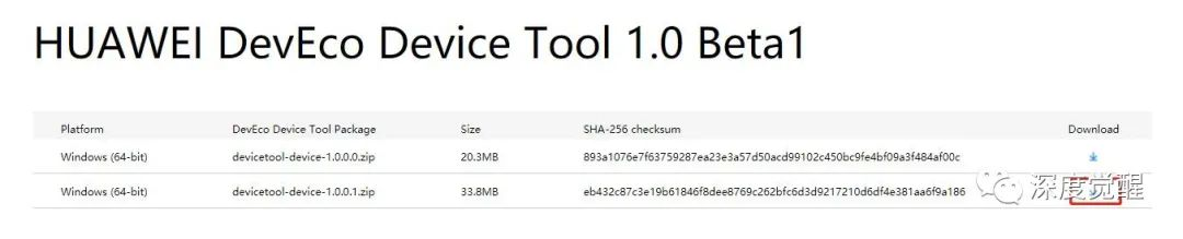

在产品页下载工具插件
https://device.harmonyos.com/cn/ide
采用从本地磁盘安装方式,安装DevEco Device Tool。

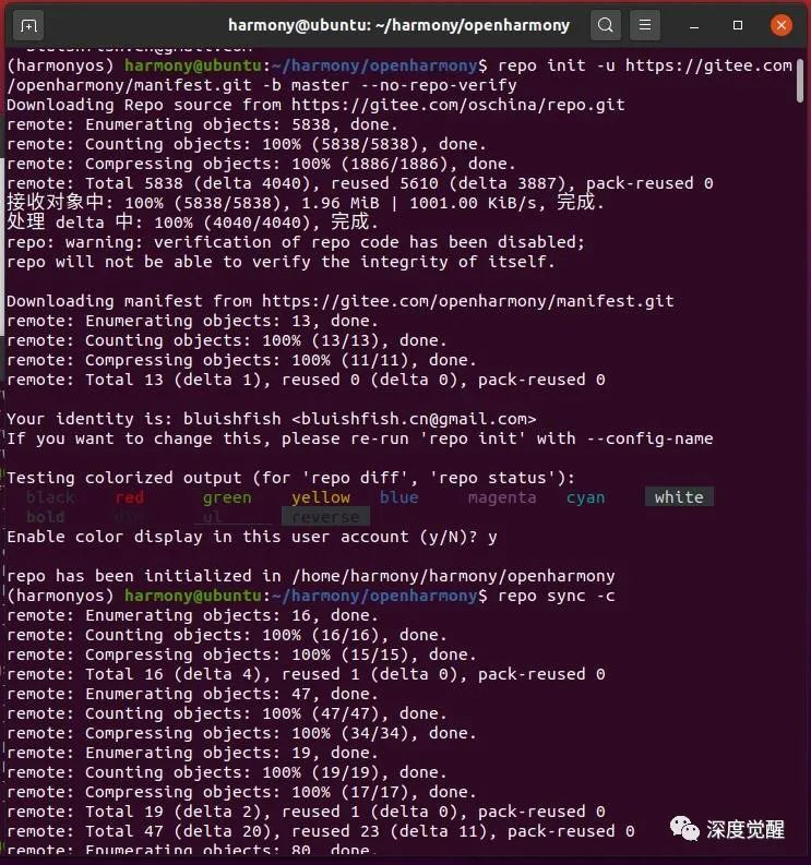

  • repo init -u https://gitee.com/openharmony/manifest.git -b master --no-repo-verify
  • repo sync -c  # 同步远程仓
稍等一会儿,源码仓的代码就同步到 openharmony目录下了。

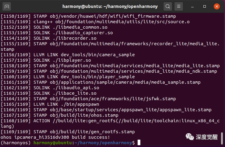

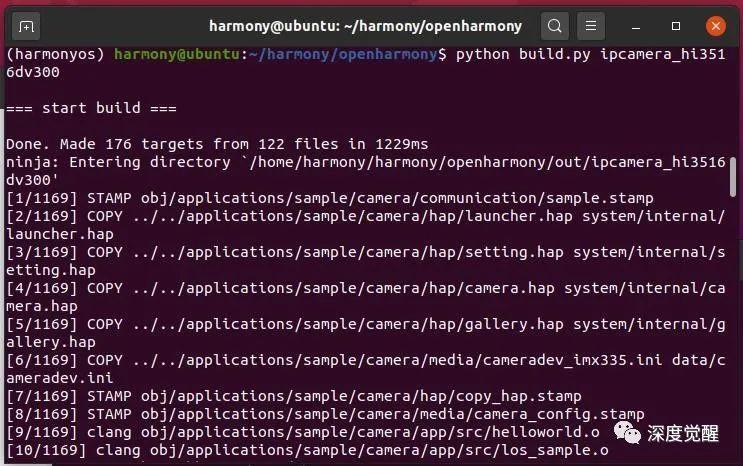

10. 编译源码python build.py ipcamera_hi3516dv300
稍微等待一会儿,编译时间取决于虚拟机的资源,如果太慢可以多分配一些。详细方法可以参照上一篇文章所述。

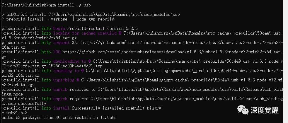

u*** 烧录工具
npm install -g u***

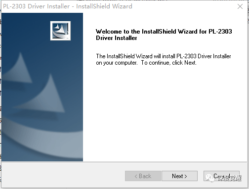

npm install -g crc5. 安装串口驱动
PL-2303 的驱动文件,USB-to-Serial Comm Port.exe

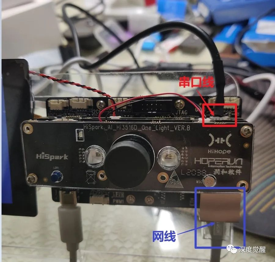

插上串口线和网线,
在设备管理器中,可以找到对应的串口号(COM4)

硬件连接方式如下图所示,这里我们的 Linux 编译服务器为虚拟机形式。

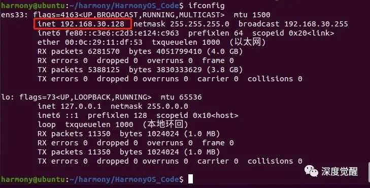

7.1 查询 IP 地址
ubuntu的ip地址采用ifconfig 查询,映射网络驱动器用;
windows的ip地址采用ipconfig 查询,烧录时需要用到;

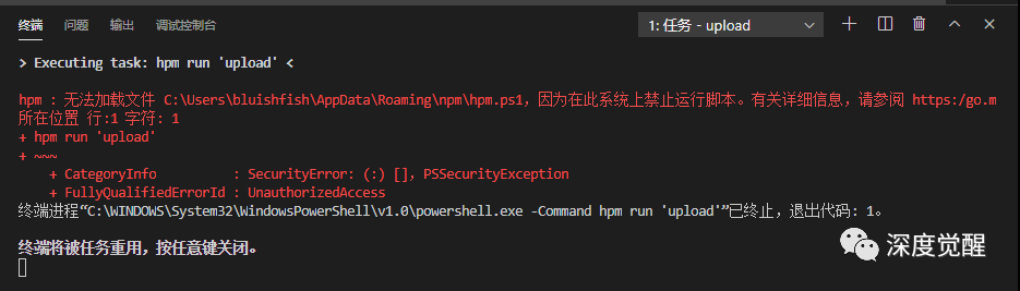

如果遇到这个错误信息
  • 在系统中搜索框 输入 Windows PowerShell
  • 点击“管理员身份运行”
  • 输入“ set-ExecutionPolicy RemoteSigned”回车
  • 根据提示,输入A,回车

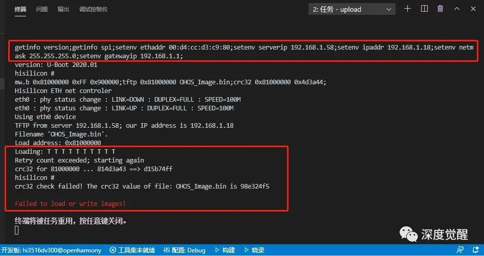

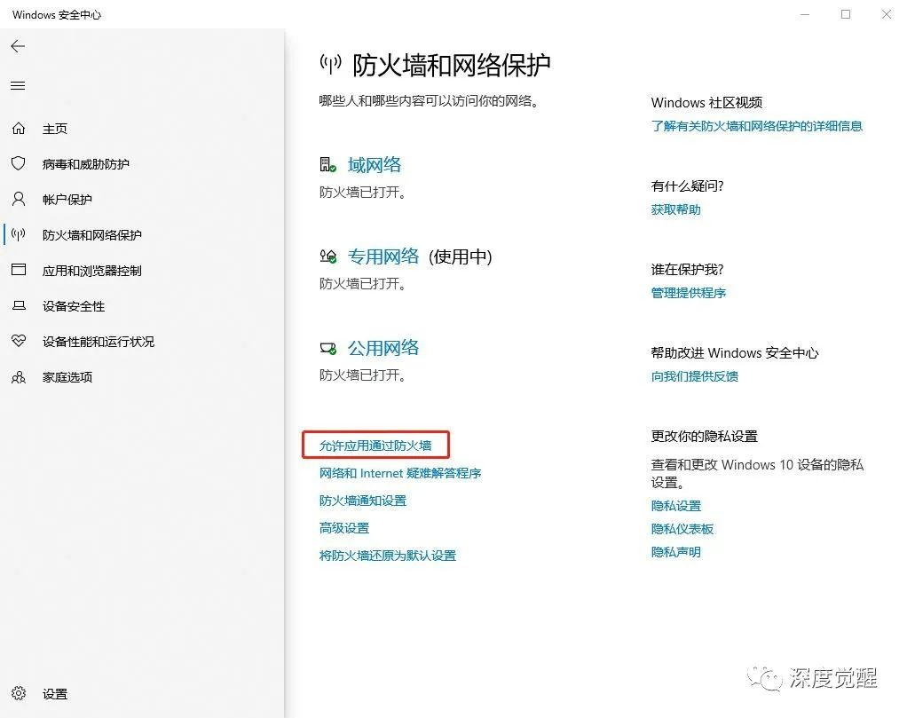

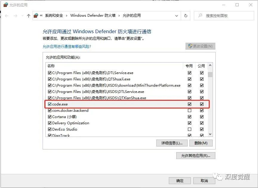

7.8 设置防火墙
如果网络地址完全正确(仔细查看setenv命令参数),遇到 crc32 校验错。
则需设置防火墙通行
放行 vscode 应用程序
放行 node.js 程序 (这个特别容易遗漏)

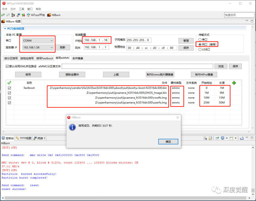

8. HiTool 烧录(推荐)
采用 HiTool 工具来烧片就不需要安装node.js 以及前面一堆依赖包了,相对来说会更为方便。
解压Hi3516-HiTool.zip,直接运行HiTool.exe即可。
8.1 选择芯片
菜单芯片-切换芯片-Hi3516DV300
8.2 关闭 tftp 加速
菜单窗口-首选项-TFTP设置里,由于Hi3516DV300不支持加速功能,取消这个配置的复选框。
8.3 串口烧录
串口选择 COM4,填好文件和写入地址,点击烧写按钮即可。不过速度会慢到令人怀疑人生...
8.4 网口烧录
参数设置见下图,不多叙述了。网络烧录则速度快得多,2 分钟搞定!
「这里注意,一定要同时插串口线和网线,因为即使是网口烧录方式,网络配置命令和fastboot段都是通过串口传输的。」

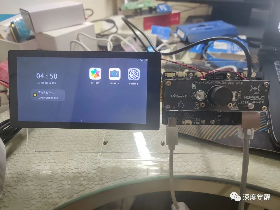

重启开发板后,就能看到久违的 demo示例程序了。

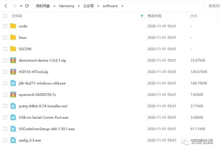

资料下载
本期相关文件资料,可在公众号“HarmonyOS社区”,后台回复:“123”,获取下载链接。
