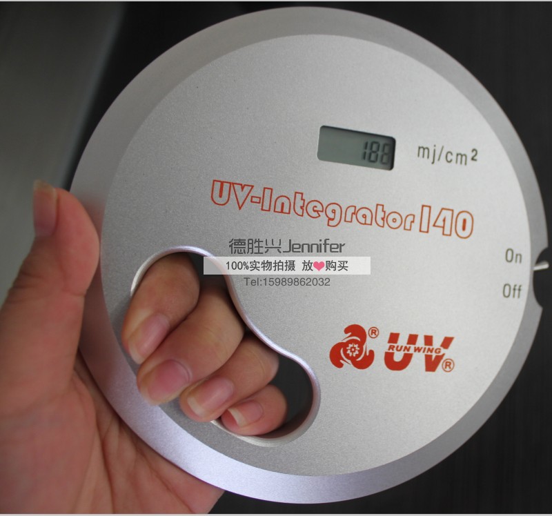

■ 概述:
RUNWING能量计140是一种高质量、高精度的UV能量测量仪。140型能量计是本公司专利产品(专利号:200630307499.7),其特殊的内置手柄设计,使用起来更加方便,也是区别于其他品牌能量计的特征之一。
RUNWING能量计是用于测量不同光源在一定条件下的照射能量值,是UV生产过程中极为重要的固化质量监测仪器,是能良好地控制和实现产品固化质量一致性的必备工具。
UV能量计测量的光谱范围为250-410nm(纳米),最佳感应紫外线波长为365nm(纳米)。
每一次使用时,请将仪器的开关调至打开状态即“ON”位置,液晶显示屏上显示的读数为“0”mj/cm2(毫焦耳/平方厘米),如果不是特殊性用途,请每一次测量前,将其读数归零。
如果您的工艺特别需要,也可以反复地进行测量,每一次测量后的读数,不需要归零处理,那么,仪器上最后一次显示的读数将是多次反复测量的累计值。
当完成测量时,需将开关调至“OFF”位置,以便及时关闭仪器,正确的操作将有效延长仪器的电池使用时间。
■ 使用方法:
1. 将能量计右侧的开关调至打开位置即“ON”位置,此时,显示屏上将显示数字“0” mj/cm2(毫焦耳/平方厘米)。
2. 准备测量,将能量计的背面面向紫外线UV光源,以保证测量的有效性。
3. 当仪器在光源照射一定时间之后,已记录所感测到的UV紫外光能量,此时,可以从仪器正面的显示屏上读取能量值,能量值的对应单位是:mj/cm2(毫焦耳/平方厘米)。
4. 每一次,在进行一次新的测量工作时,依据需要将仪器关闭,然后再次开启。显示屏上将重新调至“0” mj/cm2(毫焦耳/平方厘米)。接着可依照上述步骤继续操作。

第二步,将设备的紫外线灯启动,点亮,并确认其达到稳定的工作状态,此时准备开始测量。从专用包装中取出UV能量计,请注意以下:
正面标识及结构:外观是圆盘式的,直径为14cm,基本标识包括液晶显示屏幕、能量值单位、型号标识、开/关切换标识、品牌标识(RUNWING140型,其出厂时没有RUNWING的品牌标识,只有型号”Integrator140”);
开启UV能量计:将开/关调至“ON”状态,此时在液晶显示屏上面会显示读数为“0”。
第三步,将UV能量计的背面,即有感光窗的一面,面向UV光源的照射方向,平放于输送带上,以确保感光窗能正常感光,并通过仪器内部的逻辑计算,换算出直接能显示在液晶屏上的有效数值。
通常在这一步骤时,您需要注意,切记不可以将正面,即有LCD液晶显示屏的一面误操作,而放入UV室中进行曝光,由于UV设备/紫外线机依据功率不同,光源数量不同,通常在发出强紫外光的同时也会产生较强的IR热效应,即让UV室内环境的温度升高,如果误将液晶屏放入强光高热的环境下,由于接受到UV(紫外光)和IR(红外线)的直接辐射,可能导致仪器的器件损坏。
第三步,在传输带的另一端,即出料口轻轻取下UV能量计,尽可能不要用力过大,避免导致其表面与输送带磨擦,而刮花显示屏及仪器外壳,从而影响读数和感观。
第四步,正确读取数据,请目测仪器的正面,确保您读数时,上下方向是正确的,液晶屏是位于上部的,读取的数据就是实际所检测到的.
第五步,如果您只是想获取每一次的测量数值,而不是两次以上累计能量值,请您在开始下一个测量动作前先将仪器清零,具体操作是,将开/关调整到“OFF”状态,停留3秒,直到液晶屏上的没有任何数据显示,您才可以重新开启。
