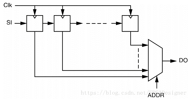

4.动态移位寄存器动态移位寄存器(Dynamic Shift register)是指电路操作期间移位寄存器的长度可以改变。可以采用如下两种结构实现:
  • 一组触发器链,最大长度可以改变;
  • 一个多路选择器,在给定时钟周期选择从传递链中提取数据的某一段。结构框图如下图所示:
Verilog示例代码如下所示:
// 32-bit 动态移位寄存器
module dynamic_shift_register_1 (CLK, CE, SEL, SI, DO);
parameter SELWIDTH = 5;
input CLK, CE, SI;
input [SELWIDTH-1:0] SEL;
output DO;
localparam DATAWIDTH = 2**SELWIDTH;
reg [DATAWIDTH-1:0] data;
always @(posedge CLK)
    if (CE == 1'b1) data <= {data[DATAWIDTH-2:0], SI};
assign DO = data[SEL];
endmodule

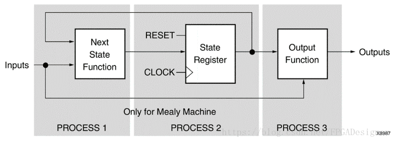

9.FSM状态机默认情况下,Vivado综合可以从RTL设计中提取出有限状态机(FSM),使用-fsm_extraction off可以关闭该功能。通常需要设计者设置FSM的编码方式,便于综合时根据设置调整优化目标。
Vivado综合支持Moore和Mealy型状态机。一个状态机由状态寄存器、下一个状态功能、输出功能三部分组成,可用如下框图表示:
Mealy状态机需要从输出到输入的反馈路径。尽管状态寄存器也支持异步复位,但最好还是使用同步复位方式。设置一个复位或上电状态,综合工具即可识别出FSM。默认状态编码为auto,综合时会选择最佳的编码方式:
  • 独热码(One-Hot):最多支持32个状态,有最快的速度和较低的功耗,每个状态由一个独立的bit(对应一个触发器)表示,状态间转换时只需要改变两个bit的状态。
  • 格雷码(Gray):两个连续状态之间转换时只需要改变一个Bit的状态,可以最小化冒险和毛刺现象,有最低的功耗表现。
  • Johnson编码:适用于包含没有分支的长路径的状态机;
  • 顺序编码:使用连续的基数值表示状态,跳转到下一个状态的状态方程最简单。
下面给出一个FSM的Verilog示例:
