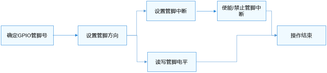

使用流程
GPIO标准API通过GPIO管脚号来操作指定管脚,使用GPIO的一般流程如图1所示。
图1 GPIO使用流程图
