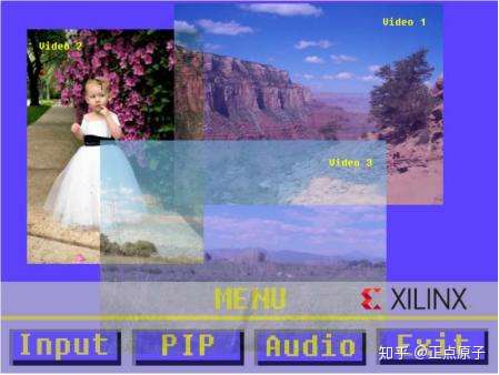

下图为通过Xilinx OSD IP核实现图像视频和文本叠加显示的例子。
图 31.1.1 OSD IP核跌在字符显示Demo
图 31.1.1是一个具有多个视频源、文本和方框通过OSD叠加输出的示例。图中的Video1、Video2和Video3这三个视频层可以是静态图像或实时视频,位于可编程的背景色之上;图中的黄色文本和菜单栏是通过OSD自带的内部图形控制器生成,并与其它图层混合;另外,图中的Xilinx logo同样是一个视频层,可以由片内RAM或者片外存储器生成。

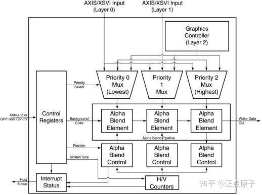

OSD配置为三个图层的示例框图如图 31.1.2所示:
图 31.1.2 OSD框图
由上图可知,图层0和图层1配置为外部视频输入,用于连接AXI4-Stream类型接口;图层2配置为内部图形控制器,用于显示字符或者方框等。每个图层分配一个优先级,数值越大表示优先级越高,优先级高的图层会叠加在优先级低的图层之上,没有叠加图层的区域将会显示背景色。除此之外,OSD IP核也有一个可选的AXI4-Lite接口和可选的中断状态输出接口,处理器可以通过AXI4-Lite实时配置OSD IP核的控制器寄存器,从而控制每个图层的分辨率、背景色、字符的显示和位置等;而中断状态输出接口用于输出中断状态位包括图形控制器指令错误等。

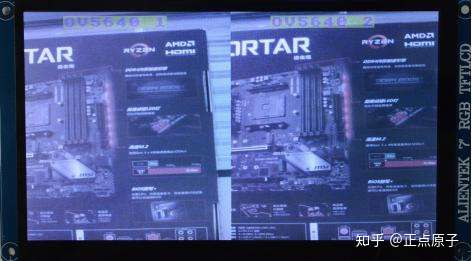

本章的实验任务是通过调用OSD IP核,在领航者Zynq开发板上实现双目OV5640摄像头LCD屏的实时显示,并在LCD屏上叠加字符。

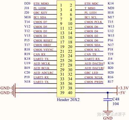

我们的领航者Zynq开发板上有一个扩展接口(位于ATK MODULE附近),该接口可以用来连接双目OV5640摄像头、高速ADDA等模块,扩展接口原理图如图 31.3.1所示:
图 31.3.1 扩展口接口原理图
由上图可知,扩展口的引脚和开发板上的部分外设是复用的,因此当扩展口上连接双目OV5640摄像头时,开发板上复用至扩展口上的外设将不能使用。需要注意的是,UART2_TX、UART2_RX、CAN_TX和CAN_RX也是复用至扩展口上的,因此需要拿掉开发板上P3和P1排针上的跳帽,否则会影响双目OV5640摄像头的使用。

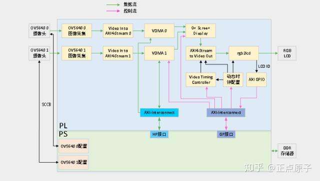

我们在前面的例程中实现了单目OV5640摄像头LCD屏的实时显示,本章我们在此基础上,增加了一路摄像头的图像采集与显示。Xilinx官方提供的OSD(On Ccreen Display)最大支持8层外部视频的输入(来自帧缓冲区或者AXI4数据流接口视频)和内部图形控制器(如:文本控制),可以很好的帮助我们实现这一功能。OSD IP核的输入接口为AXI4-Stream Slave Interface,输出接口为AXI4-Stream Master Interface,因此输入接口可以直接和VDMA IP核连接,输出接口和AXI4-Stream to Video Out IP核连接。本次实验的系统框图如下图所示:
图 31.3.3 系统框图
由于本次实验增加了一路OV5640摄像头的图像采集与显示,因此框图中增加了OV5640图像采集IP核、Video In to AXI4-Stream IP核和VDMA IP核,两个VDMA IP核连接至OSD IP核,然后将OSD IP核的输出接口连接至AXI4-Stream to Video Out IP核的输入接口。另外,本次实验还需要对新增的一路摄像头进行配置,SCCB配置驱动同样是在PS中完成。
需要注意的是,在“OV5640摄像头LCD显示”的例程中,通过AXI SmartConnect IP核将一个(或多个)AXI存储器映射的主器件连接到一个(或多个)存储器映射的从器件,由于AXI SmartConnect IP核和OSD等IP核会消耗较多的逻辑资源,甚至超出了ZYNQ-7010芯片的最大逻辑单元,因此这里统一将AXI SmartConnect IP核替换成AXI Interconnect IP核,以节省逻辑单元。
最终图中的数据流走向为:OV5640图像采集是我们自定义的IP核,负责将OV5640的数据转成视频流数据;视频流数据经过Video in to AXI4-Stream IP核转换成AXI4-Stream IP格式数据流,然后通过VDMA的写通道转成AXI4 Memory Map格式,并最终写入DDR内存中。VDMA通过AXI Smartconnect IP核与AXI_HP端口进行连接,从而高效访问ddr3。由于本次实验是对双目OV5640摄像头进行图像采集和显示,因此OV5640图像采集IP核、Video In to AXI4-Stream IP核和VDMA IP核需要添加两次。
两路VDMA输出的AXI4-Stream格式的图像数据连接至OSD IP核,经OSD IP核拼接和叠加字符后,连接至AXI4-Stream to Video Out IP核。AXI4-Stream to Video Out IP核在VTC IP核的控制下,把AXI4-Stream格式的数据转换成视频输出的数据格式(如RGB888),并将输出的视频数据流连接至RGB2LCD IP核(rgb2lcd)的输入端。RGB2LCD IP核是本次实验自定义的IP核,实现了获取LCD屏的ID,以及将LCD屏的引脚封装到总线接口上,以方便将LCD引脚引出至顶层模块端口上。

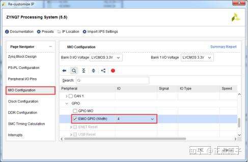

本次实验的硬件平台在“OV5640摄像头LCD显示”实验基础上搭建。由于本次实验需要对两个摄像头的SCCB接口进行配置,因此ZYNQ7处理系统中的EMIO引脚的个数由2改为4,如下图所示:

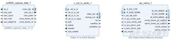

接下来按照系统框图中的架构,依次添加OV5640图像采集IP核、Video In to AXI4-Stream IP核和VDMA IP核,如下图所示:
图 31.3.5 添加IP核
这三个IP核的配置和框图里已经存在的三个IP核保持一致。

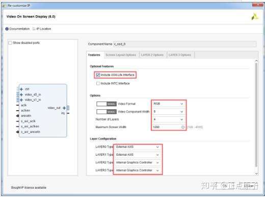

双击打开新添加的OSD IP核,对OSD IP核进行配置,弹出的界面如下图所示:
图 31.3.7 OSD IP核配置界面
Include AXI4-Lite Interface:可选的配置接口,处理器可以通过AXI4-Lite接口实现对OSD的动态配置。由于本次实验需要根据不同分辨率的LCD屏修改OSD IP核的分辨率,并且需要配置OSD IP核来叠加字符,因此这里勾选这个配置接口。
Include INTC Interface:可选的中断接口,如果勾选这个选项,OSD IP核将会产生一个INTC_IF端口,这个端口提供了对中断状态的并行访问,包括帧处理的状态和产生错误的条件等。本次实验不需要对OSD IP核的状态进行监控,因此这里不勾选。
Video Format:视频格式,本次实验的视频格式为RGB888。先点击Video Format左侧的AUTO按钮将其切换至MANUAL,然后将视频格式修改为RGB。
Video Component Width:视频组件宽度,这里可以理解为RGB颜色分量的位宽,本次实验的颜色分量位宽为8位。先点击Video Component Width左侧的AUTO按钮将其切换至MANUAL,然后将颜色分量位宽修改为8。
Number of Layers:图层的数量,范围是1~8。本次实验需要显示两路摄像头的视频数据,且每路视频上各叠加一组字符显示,因此图层的数量配置为4。
Maximum Screen Width:OSD最大屏幕分辨率的宽度,范围是128~4095。本次实验连接的最大分辨率的屏幕为10.1寸LCD屏,分辨率为1280*800,因此这里设置为1280。
Layer Configuration:各图层的类型,External AXIS指外部输入的AXI4-Stream数据流,Internal Graphics Controller指内部的图形控制器,用于叠加字符或者方框等。本次实验显示两路摄像头+两路字符叠加,因此LAYER0 Type和LAYER1 Type为External AXIS,LAYER2 Type和LAYER3 Type为Internal Graphics Controller。当LAYER2 Type和LAYER3 Type修改为Internal Graphics Controller之后,标签配置页会多出LAYER 2 Options和LAYER 3 Options。

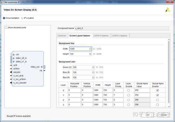

接下来点击Screen Layout Options标签页,配置如下图所示:
图 31.3.8 OSD IP核图层选项配置
Screen Layout Options标签页的选项这里全部保持默认,这是因为这些配置我们都可以在PS软件中通过AXI4-Lite接口进行修改,这里介绍下各个选项的含义。
Background Size:背景分辨率。
Background Color:背景颜色。需要说明的是,OSD的背景颜色是按照RBG来显示的,而我们给OSD 的数据是按RGB的数据格式,因此当背景颜色设置成绿色(G:255 B:0 R:0)时,实际上背景颜色显示的蓝色。本次实验两路视频数据全部填充了LCD屏,因此看不到背景颜色。
界面最下面分别对四个图层进行设置,依次为:
Horizontal Position:各图层的水平起始位置;
Vertical Position:各图层的垂直起始位置;
Width:各图层的宽度;
Height:各图层的高度;
Layer Priority:图层的优先级显示,高优先级的图层显示在低优先级图层之上;
Layer Enable:配置图层的使能状态;
Global Alpha Value:透明度;
Global Alpha Enable:配置透明度使能状态。

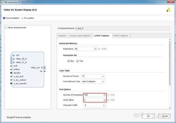

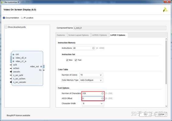

接下来点击Layout 2 Options标签页,配置如下图所示:
图 31.3.9 OSD IP核LAYER 2配置
图层2配置选项,只有Internal Graphics Controller类型的图层才会有此选项。这里仅介绍该页面修改的两个配置参数。
Number of Characters:内部字体RAM中的字符个数,这里设置为128,否则字符显示不支持小写字母;
ASCII Offset:第一个ASCII码位于字体RAM中的位置,这里设置为0,否则在叠加字符显示时出现错位的现象。
其余选项保持默认即可。

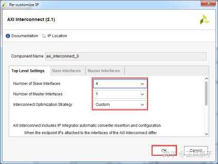

双击打开新添加的AXI Interconnect IP核,对AXI Interconnect IP核进行配置,弹出的界面如下图所示:
图 31.3.13 AXI Interconnect配置
AXI Interconnect IP核用于将一个(或多个)AXI存储器映射的主器件连接到一个(或多个)存储器映射的从器件。本次实验共添加两个VDMA IP核,每个VDMA IP核开启了一个写通道和一个读通道,因此将从器件设置为4,主器件和PS的HP接口连接,主器件个数设置为1。

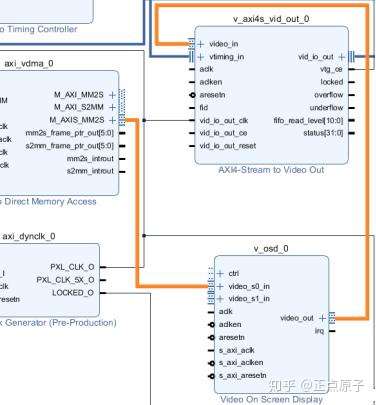

接下来开始连线。由于VDMA IP核输出的AXI-Stream需要先经过OSD IP核,再输出给AXI4-Stream to Video Out IP核,因此原先VDMA IP核和AXI4-Stream to Video Out IP核连接的线需要删除,如下图所示:
图 31.3.14 删除连线
将axi_vdma_0 IP核的M_AXIS_MM2S端口和v_osd_0 IP核的video_s0_in端口连接;将v_osd_0 IP核的video_out端口axi4s_vid_out_0 IP 核的video_in端口连接,如下图所示:
图 31.3.15 连接OSD IP核端口

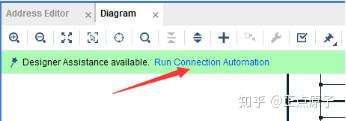

接下来点击图 31.3.17箭头指向的位置,让软件自动完成剩余连线。如果自动连线后,仍然出现这个自动连线的提示,则继续点击。

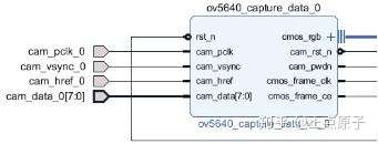

接下来引出新增的OV5640图像采集IP核(ov5640_capture_data_1)的端口信号,为了和ov5640_capture_data_0 IP核引出的端口进行区分,为端口信号添加后缀名“_0”和“_1”进行区分。先重命名ov5640_capture_data_0 IP核引出的全部端口信号,端口后缀名添加“_0”,如下图所示:
图 31.3.18 v5640_capture_data_0 IP核端口重命名

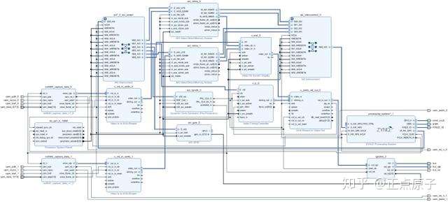

整体系统框图,如下图所示:
图 31.3.20 整体系统框图
到这里我们的Block Design就设计完成了,在Diagram窗口空白处右击,然后选择“Validate Design”验证设计。验证完成后弹出对话框提示“Validation Successful”表明设计无误,点击“OK”确认。最后按快捷键“Ctrl + S”保存设计。

  • set_property -dict {PACKAGE_PIN P19 IOSTANDARD LVCMOS33} [get_ports {cam_data_1[5]}]
  • set_property -dict {PACKAGE_PIN R16 IOSTANDARD LVCMOS33} [get_ports {cam_data_1[6]}]
  • set_property -dict {PACKAGE_PIN N18 IOSTANDARD LVCMOS33} [get_ports {cam_data_1[7]}]
  • set_property -dict {PACKAGE_PIN K18 IOSTANDARD LVCMOS33} [get_ports cam_href_1]
  • set_property -dict {PACKAGE_PIN R17 IOSTANDARD LVCMOS33} [get_ports cam_pclk_1]
  • set_property -dict {PACKAGE_PIN R19 IOSTANDARD LVCMOS33} [get_ports cam_vsync_1]
  • #cam_scl:
  • set_property -dict {PACKAGE_PIN T19 IOSTANDARD LVCMOS33} [get_ports {emio_sccb_tri_io[2]}]
  • #cam_sda:
  • set_property -dict {PACKAGE_PIN J14 IOSTANDARD LVCMOS33} [get_ports {emio_sccb_tri_io[3]}]
  • #pull up
  • set_property PULLUP true [get_ports {emio_sccb_tri_io[2]}]
  • set_property PULLUP true [get_ports {emio_sccb_tri_io[3]}]
管脚分配完成后按快捷键Ctrl+S保存管脚约束。

这些字体颜色表、显示的字符串和字体由官方提供的xapp742应用文档下的源码移植而来。其中数组颜色表color_arr的每一位元素由32位组成,其中高8位表示了颜色的透明度,低24位为RGB888颜色格式。颜色表中前一个元素用于表示字体颜色的前景色,后一个元素表示颜色表的背景色。
TextData数组存储了需要叠加显示的字符,两路摄像头显示的字符串分别为“OV5640 1”和“OV5640 2”。如果想要修改LCD屏显示的字符,可以直接修改TextData数组元素的字符串。
Font数组存储了字符显示的字体,每一行表示一个字符。字符和像素的对应关系如图 31.4.3所示。
图 31.4.3 字符'A'
每一个字符所占的像素为8*8,通过为每一个像素赋值前景色和背景色,即可显示出字符。TextData数组中的元素是字符串,字符串中的每一个字符对应一个ASCII码,ASCII码对应的十进制为0~127,分别索引Font数组的第一行至第128行。

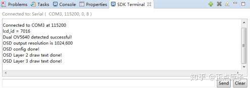

在SDK软件下方的SDK Terminal窗口中点击右上角的加号设置并连接串口。然后下载本次实验硬件设计过程中所生成的BIT文件,来对PL进行配置。最后下载软件程序,下载完成后,在下方的SDK Terminal中可以看到应用程序打印的信息,打印的信息如下图所示:
图 31.5.2 串口终端中打印的信息
从串口打印的信息可以看出硬件连接的状态和OSD配置的状态。此时LCD屏实时显示两路摄像头的视频图像,并且在每一路摄像头的上方叠加了字符串,分别为“OV5640 1”和“OV5640 2”,LCD屏显示画面如下图所示:
图 31.5.3 LCD屏显示画面
