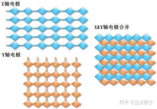

透射式电容触摸屏采用纵横两列电极组成感应矩阵,来感应触摸。以两个交叉的电极矩阵,即:X轴电极和Y轴电极,来检测每一格感应单元的电容变化,如下图所示:
图 30.1.1 投射式电容屏电极矩阵示意图
示意图中的电极,实际是透明的,这里是为了方便大家理解。图中,X、Y轴的透明电极电容屏的精度、分辨率与X、Y轴的通道数有关,通道数越多,精度越高。以上就是电容触摸屏的基本原理,接下来看看电容触摸屏的优缺点:

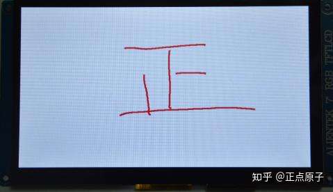

本章我们使用ZYNQ结合TFT-lcd驱动,实现在LCD屏幕上触摸画线功能。

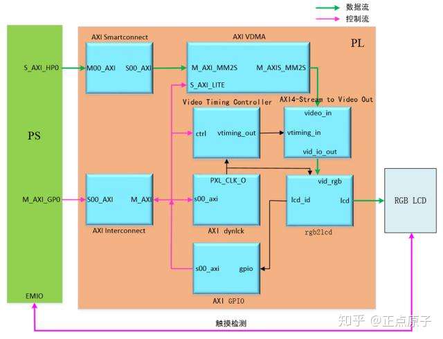

本章实验的PL端的硬件框架是在“PS通过VDMA驱动LCD显示”实验的基础上搭建起来的,整个系统的架构图如下图所示:

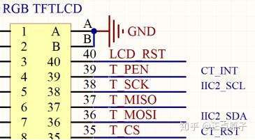

图30.3.1 LCD的4个触摸驱动芯片引脚
可以看出,与“PS通过VDMA驱动LCD显示”实验相比,我们加入了通过EMIO来检测LCD屏触摸状态的功能。这一部分功能是由PS端来实现的。PS不断地扫描LCD的触摸状态,包括是否有触摸动作发生、当前触摸点的坐标等信息,根据扫描到的信息来决定是否向VDMA的Frame Buffer中写入数据以及向Frame Buffer的哪个地址写入数据等等。然后位于PL端的VDMA读取逻辑不断地将Frame Buffer中存储的数据送给LCD进行显示。
PS与LCD的触摸芯片之间的通信(即图中最下面的粉红色线),是由PS端GPIO引出的4个EMIO来完成的,包括CT_RST、CT_INT、IIC2_SCL、IIC2_SDA。CT_RST是ZYNQ送给触摸芯片的复位信号。CT_INT是触摸芯片送给ZYNQ的中断信号,用于指示是否有触摸事件发生。IIC2_SCL、IIC2_SDA是触摸芯片内置的IIC总线,ZYNQ使用它来访问触摸芯片的内部寄存器,已完成对触摸芯片的初始化、读取触摸点的坐标等动作。这4个引脚如下图所示:
图30.3.2 LCD的4个触摸驱动芯片引脚

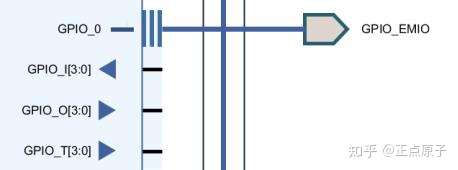

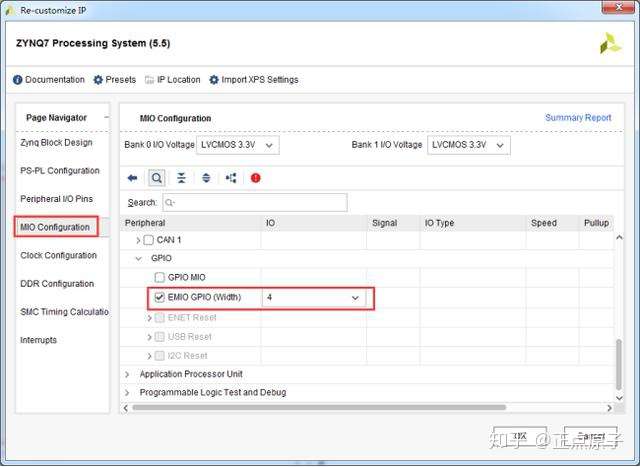

Vivado IP Integrator设计画布中对PS添加4个EMIO的设置如下图所示:
图30.3.2 添加4个EMIO的设置
添加后的4个EMIO如下图所示:
图30.3.2 添加后的4个EMIO

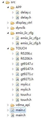

30.4软件设计
PS端软件的设计与“PS通过VDMA驱动LCD显示”实验部分相同,有差异的地方在于,加入了EMIO底层配置和驱动函数、触摸芯片底层驱动函数以及主函数中的扫描控制代码。工程源文件的目录结构如下图所示:
图 30.4.1 工程目录结构
我们先来看看main.c源文件,这里就不全部贴出来了,仅介绍main函数,代码如下:

main 函数比较简单,获取LCD的ID,初始化相关外设,输出提示信息。然后判断当前的触摸屏是不是电容屏,如果是,则在while(1)死循环中不断地扫描是否有触摸发生,如代码中第96行所示。我们采用tp_dev.sta来标记当前按下的触摸屏点数,所以判断是否有电容触摸屏按下,也就是判断tp_dev.sta的最低5位,如果有数据,则划线,如果没数据则忽略,且5个点划线的颜色各不一样,方便区分。另外,电容触摸屏不需要校准,所以没有校准程序。
此外还加入清屏功能,如果检测到XY方向的坐标值均小于30,即当前触摸点在屏幕的最边角处,则清除整个Frame Buffer,如代码第118行至122行所示。

emio_iic_cfg文件夹存放用于EMIO底层配置和驱动函数的源文件。
emio_iic_cfg.c源文件的代码如下所示:

可以看到,其中包含了对EMIO(包括IIC的SCK和SDA引脚、触摸芯片的RST和INT引脚)进行初始化和操作的各个函数。我们可以在程序中的其他地方直接调用这些函数,以完成所需的功能。
TOUCH文件夹下的文件用于驱动正点原子不同型号的采用IIC协议的电容触摸屏,myiic文件是用C语言模拟的IIC协议。
我们先来看一下使用C语言来模拟IIC协议的myiic.c文件,如下所示:

该部分为IIC驱动代码,实现包括IIC的初始化(IO口)、IIC开始、IIC结束、ACK、IIC读写等功能,在其他函数里面,只需要调用相关的IIC函数就可以和外部IIC器件通信了,这里并不局限于TOUCH的驱动,该段代码可以用在任何IIC设备上。
接下来我们看一下电容触摸屏的驱动代码。touch.h头文件的代码如下所示:

上述代码,我们重点看看_m_tp_dev结构体,该结构体用于管理和记录触摸屏相关信息。通过结构体,在使用的时候,我们一般直接调用tp_dev的相关成员函数/变量,即可达到需要的效果,这种设计简化了接口,且方便管理和维护,大家可以效仿一下。
现在,我们看一下touch.c里面的代码:

30.5下载验证
讲完了软件工程,接下来我们就将该实验下载至我们的领航者开发板进行验证。
首先我们将4.3寸的ATK-4.3’tftlcd与开发板上的TFT LCD接口连接。再将下载器一端连电脑,另一端与开发板上对应端口连接,最后连接电源线并打开电源开关
我们在SDK软件中将程序下载至我们的领航者开发板,手指在触摸屏上划动时显示划动的轨迹(写一个“正”字),结果如下图所示。
图 30.5.1 实验结果图
至此,我们的TFT LCD触摸屏实验就完成了。
