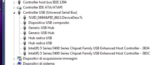

我试图执行一个简单的批量传输与CyTalk,设备CY7C68013A。 我这样做只是在没有任何固件下载的CySalk。这是正确的吗? 从控制台的消息是“传送失败”。 有什么建议吗? 另一个问题… 当我下载BulkLoop.HEX,下载后,CyCOCOLE在重新命名之后没有检测到“新”设备;我是否需要更改一些驱动程序或CysB.SyS是正确的? 谢谢你的回答。 散货运输车 93.4 K 以上来自于百度翻译 以下为原文 Hi I'm tried to perform a simple bulk transfer with CYconsole, device CY7C68013A. I did this only with the Cyconsole without any firmware download. It Is correct? The message from the console is "transfer failed". Any suggest? Another question.. When i download bulkloop.hex, after the download, Cyconcole do not detect the "new" device after renumerating; have i to change some drivers or cyu***.sys is correct? Thanks for the answer.

感谢AASI
我之前和之后都附加了设备管理器。 . 预先JPG 46.9 K 以上来自于百度翻译 以下为原文 Thank aasi I you attach device manager before and after. .

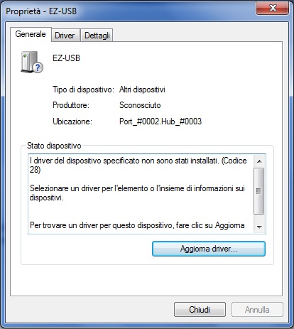

请原谅我
现在我有“其他设备”EZ USB,但不工作 见附件Altri DePosiTiVi =其他设备:我是意大利人 在2.JPG之前 9.9 K 以上来自于百度翻译 以下为原文 excuse me now i have "other devices" Ez-USB but does not work see attach Altri dispositivi=other devices: i am italian
对不起最后附上下载后而不是之前

你使用的是什么操作系统? 请右键单击设备管理器中带有黄色BAR(不正确工作设备)的设备,然后转到属性。这将给你一个错误代码为装置不工作。请截图并附在这里。 当做, 阿南德 以上来自于百度翻译 以下为原文 Timmons, What OS are you using? Please right click the device with the yellow bang (not properly working device) in device manager and go to properties. This will show you a error code as to why the device is not working. Please take a screenshot of that and attach here. Regards, Anand |
您好!
IM使用Windows 7,X64平台,我没有修改。 如果可以对你有用,我下载了一个在互联网上找到的例子,它的工作非常精细。 http://www用户。开姆尼茨:D//HEHA/BASETEKE/RUND %20U%20DEN%20PC/FX2/LIPX.HTML.EN 我附上我的屏幕截图。翻译是: 设备类型:其他设备 生产商:不知道 未安装指定设备的驱动程序(代码28) 为设备选择设备驱动程序或信息 要查找此设备的驱动程序,请单击“更新” 我尝试更新CysB.Sype,但我不能,因为Windows只显示了它的正确驱动程序。 以上来自于百度翻译 以下为原文 Hi Im using Windows 7, X64 platform, i did't modify .Hex If can be useful to you, i downloaded an exemple found on internet and it works very fine http://www-user.tu-chemnitz.de/~heha/bastelecke/Rund%20um%20den%20PC/fx2/index.html.en i attach my screen shot. The translation is: Type of device: other devices Productor: Unknow the driver of specified device was not installed (code 28) Select driver for device or information for devices to find a driver for this devices click to update I tried to update adding cyu***.sys but i cannot because windows show me only its proper drivers |
既然您正在使用Win 7 X64,那么您是否已经禁用了在HTTP://wwwyCysP.COM/中建议的驱动签名执行?ID=4和;RID=51049。
关于其他设备,(如果INF文件与设备的VID/PID信息不匹配,则在适当的系统文件夹中找不到,设备将显示在其他设备中)。BoukRoop.HEX与黄色Bang-Burn最可能是由于未签名的驱动程序。 当做, 阿南德 以上来自于百度翻译 以下为原文 Since you are using Win 7 x64, Have you disabled driver signature enforcement as suggested in http://www.cypress.com/?id=4&rID=51049 . With regards to other device, (if a inf file which does not match the VID/PID information of the device is not found in the appropriate system folder the device will show up in other devices). The bulkloop.hex with the yellow bang is most probably due to unsigned driver. Regards, Anand |
嗨,阿南德
安装第一个枚举设备(没有固件)我有了残疾人的签名。 这允许我使用设备,不正确的固件。 所以当我下载固件,Windows控制签名被禁用。 关于INF文件:我04b4供应商和产品8613 这settages FX工作(总是独自站)。 体环是供应商和产品的用途吗? 再次感谢 以上来自于百度翻译 以下为原文 Hi Anand to install the device for the first enumeration (without firmware) i had alrady disabled the signature. This permitted me to use the device, without firmware, correctly. So when i download the firmware, the windows control signature is disabled. About the inf file: i set vendor 04B4 and product 8613 with this settages the FX works (always stand alone). bulk loop what vendor and product uses? Thanks again |
你好,阿南德。
我解决了这个问题,通过改变VID/PID和解决新的INF文件 谢谢你的帮助 以上来自于百度翻译 以下为原文 Hi Anand. I solved the problem by changing VID/PID and addressing the new .inf file Thanks for your help |
