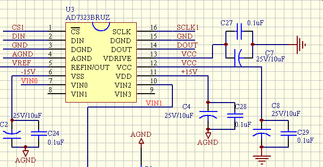

请问有没有AD7323 m128的示范程序,我按AD7321的示范程序改的,芯片总是采集不到数据!!!
头文件 #ifndef _AD7323_H_ #define _AD7323_H_ #define CONTROL_REGISTER 0x8000 //控制寄存器 #define RANGE_REGISTER 0xA000 //量程范围寄存器 #define SEQUENCE_REGISTER 0xE000 //定序寄存器 #define CONVENtiON 0x0000 //启动AD转换 /*-----------------reg0(CONTROL_REGISTER)----------------*/ //模拟通道选择 #define ADD10_VIN0 0x000 //VIN0通道 #define ADD10_VIN1 0x400 //VIN1通道 #define ADD10_VIN2 0x800 //VIN2通道 #define ADD10_VIN3 0xc00 //VIN3通道 //模拟输入配置选择 #define PSEUDO_DIFFERENTIAL_3 0x300 //3个伪差分输入 #define FULL_DIFFERENTIAL_2 0x200 //2个全差分输入 #define PSEUDO_DIFFERENTIAL_2 0x100 //2个伪差分输入 #define SINGLE_ENDED 0x000 //单端输入 //电源模式 #define NORMAL_MODE 0x00 //正常模式 #define AUTOSTANDBY_MODE 0x40 //自动待机模式 #define AUTOSTANDDOWN_MODE 0x80 //自动关机模式 #define FULL_SHUTDOWN_MODE 0xC0 //全部关闭模式 //定序器选择 #define SEQUENCER_USED 0x08 //使用定序器 #define SEQUENCER_NOT_USED 0x00 //不使用定序器 //输出编码 #define TWOS_COMPLEMENT_CODING 0x00 //补码 #define STRAIGHT_BINARY 0x20 //原码 //参考电压 #define INTERNAL_REF 0x10 //外部 #define EXTERNAL_REF 0x00 //内部 /*-----------------reg1(RANGE_REGISTER)----------------*/ #define VIN0_10V 0x000 #define VIN0_5V 0x800 #define VIN0_2_5V 0x1000 #define VIN0_0_10V 0x1800 #define VIN1_10V 0x000 #define VIN1_5V 0x200 #define VIN1_2_5V 0x400 #define VIN1_0_10V 0x600 #define VIN2_10V 0x00 #define VIN2_5V 0x80 #define VIN2_2_5V 0x100 #define VIN2_0_10V 0x180 #define VIN3_10V 0x00 #define VIN3_5V 0x20 #define VIN3_2_5V 0x40 #define VIN3_0_10V 0x60 //M64管脚定义 #define AD7323_CS 4 //PE4 #define AD7323_DIN 5 //PE5 #define AD7323_SCLK 6 //PE6 #define AD7323_DOUT 7 //PE7 #define set_spi_cs() PORTE|= (1< #define clr_spi_mosi() clr_spi_dout() #define read_spi_miso() read_spi_di() #define read_spi_miso_HIGH read_spi_di_HIGH typedef union {struct {unsigned int high_byte; unsigned int low_byte; }int_byte; int value; }INT; extern void init_ad7323(void); extern unsigned int AD7323_read_write(unsigned int ); #endif //_AD7323_H_ 源文件 #include "main.h" #include "AD7323.h" void init_ad7323(void) { DDRE|=(1< /*************Configure CONTROL_REGISTER*******************/ AD7323_read_write(CONTROL_REGISTER | ADD10_VIN0 | SINGLE_ENDED | NORMAL_MODE | SEQUENCER_NOT_USED | TWOS_COMPLEMENT_CODING | EXTERNAL_REF); /*************Configure RANGE_REGISTER*******************/ AD7323_read_write(RANGE_REGISTER | VIN0_5V); AD7323_read_write(RANGE_REGISTER | VIN2_5V); } /******************************************************************************** Function: AD7323_read_write Parameter: unsigned char spi_mosiValue Return value : unsigned char Description : Configure the regisiters of AD7323, and read the convention data. ********************************************************************************/ unsigned int AD7323_read_write(unsigned int spi_mosiValue) { uchar i; uint spi_misoValue=0; set_spi_cs(); delay_us(2); clr_spi_cs(); for(i=0;i<16;i++) { set_spi_clk(); spi_misoValue = (spi_misoValue << 1); if((spi_mosiValue & 0x8000)==0x8000) set_spi_mosi(); else clr_spi_mosi(); if(read_spi_miso() == read_spi_miso_HIGH) spi_misoValue |= 0x0001; else spi_misoValue &= ~0x0001; clr_spi_clk(); spi_mosiValue = (spi_mosiValue << 1); delay_us(2); } set_spi_clk(); set_spi_cs(); return (spi_misoValue & 0x0000FFFF); } 原理图 |

原理图中的GND和AGND如果是连在一起的那就没有问题。
AD7323没有示例代码,它和AD7321是功能与结构接近的芯片,修改代码的时候注意一下寄存器的地址,配置字在两者之间是否有区别。为方便查找原因,建议用示波器查看一下读写的时序是否正常,配置字是否写对?可以把时序图发出来。 |
