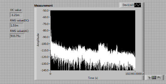

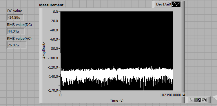

现有一个微电流放大电路,具体电路见附图,采用运放反馈电阻完成IV转换,输入电流量级约为100nA左右,运放选择AD8512,输入偏置电流约20pA,反馈电阻取值为5Mohm。对电路噪声进行测试时,电流输入端悬空,测试输出端电压及其频谱,频谱中出现了比较大的谐波,但是不知道这些谐波是哪里产生的?是运放的输入偏置电流噪声产生的吗?同时,当把反馈电阻换成1K时,频谱质量很好。我们的放大希望带宽达到150K左右,所以反馈电阻两端不能并联较大电容来限制带宽。尝试在Rf两端并联5pF电容后,整体噪声是降低了,但是谐波还是比较明显。I-V转换电路中,当反馈电阻取值较大(>1Mohm)时,为什么输出电压中会出现明显的谐波?该如何消除这些谐波?是不是器件AD8512的电流噪声引起的?希望高手解答!

您好! 看了您发过来的测试结果,不像是谐波信号。应该就是噪声与杂散信号。应该就是使用了较大阻值的反馈电阻导致的。由于阻值较大的电阻热噪声会比较大,因此建议您换用小阻值电阻。此外,在IV转换时,也建议使用偏置电流较小的运放芯片,如AD549。 |
213123d 发表于 2018-11-8 09:58 从输出信号的频谱上看,不像是电阻热噪声引起的(热噪声应该接近与白噪声频谱),阻值的选取确实要考虑,但是太小的阻值就需要极低输入噪声及偏置电压的运放,否则输入信号可能太小而导致信噪比太低。我们需要的带宽要到150KHz左右 好像不太合适。也就是说我们现在需要的是快速微电流信号的测量,不知道有什么更好的建议? |
60user130 发表于 2018-11-8 10:24 电流很小的话(nA级),采用小电阻意味着需要很高的电压增益,系统带宽难以保证,可能需要两级放大;而且小电阻导致输入信号信噪比太低,系统性能难以保证 |
