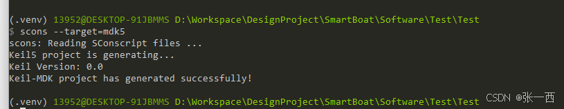

直接采用RTT-Thread生成的MDK工程就可以编译和下载,主要注意的是,MDK5的工程生成时,可能有格式问题,需要用scons重新生成一下。

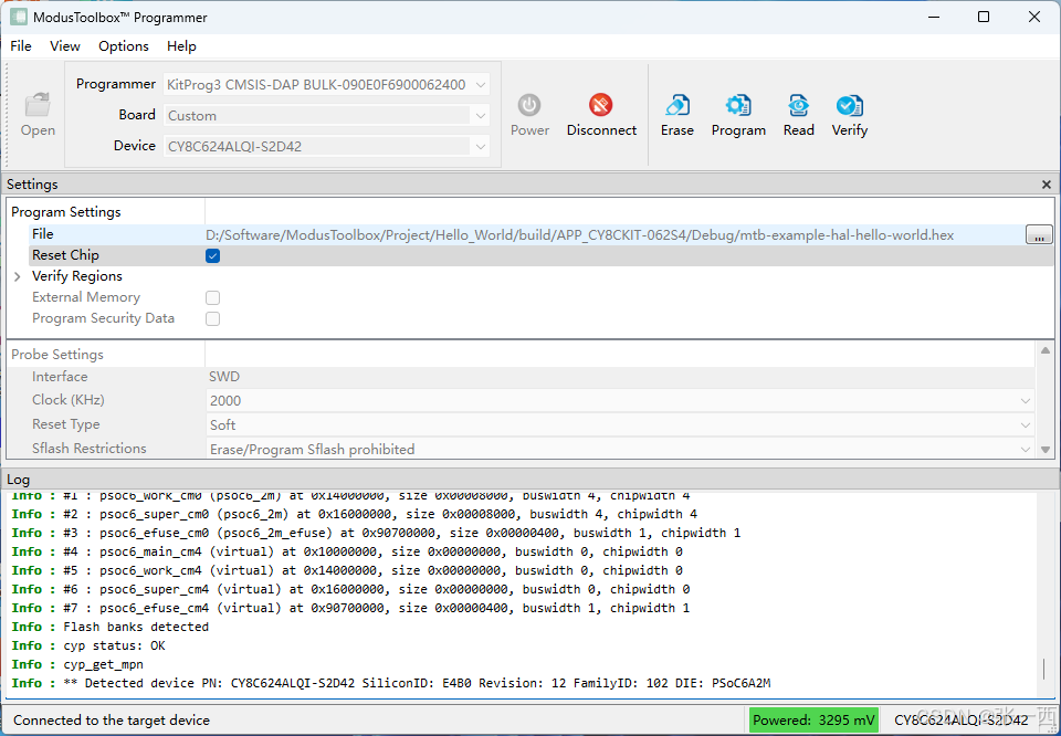

4.3 ModusToolbox下载使用
使用ModusToolbox Programmer,可以来下载代码,类似于JFlash一样。 连接界面 :注意选择正确的device,这边是CY8C624ALQI-S2D42系列。
 下载界面 :选择好下载文件,然后电机Program即可下载文件。
