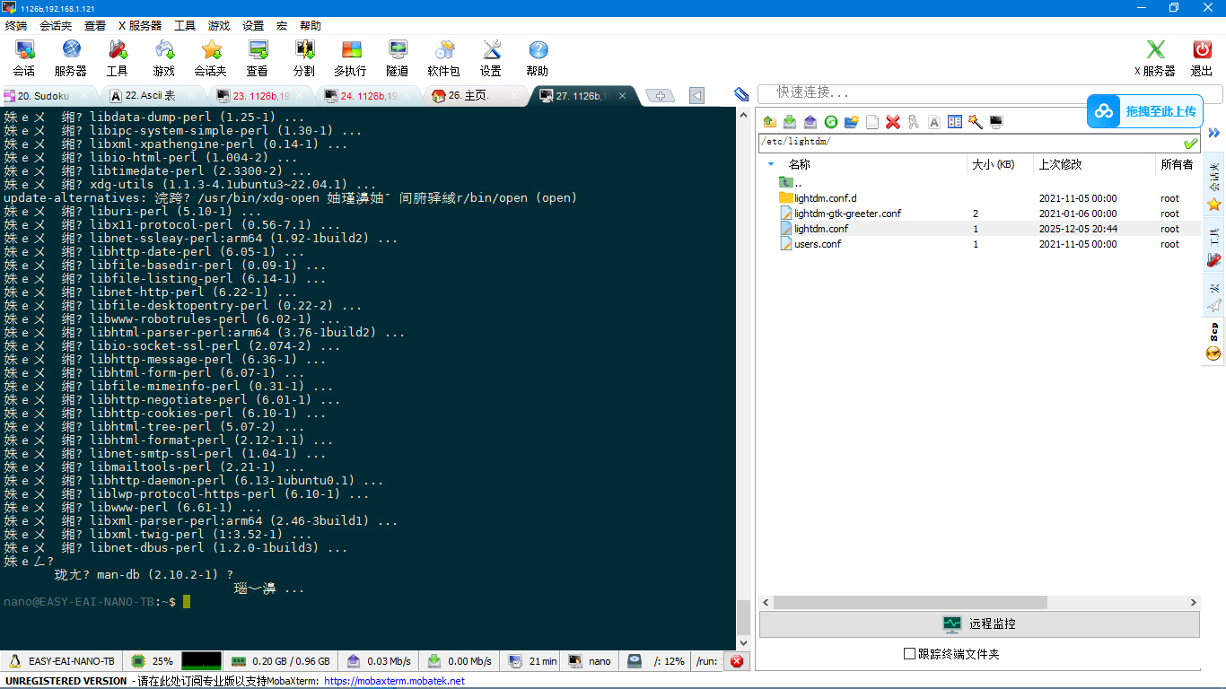

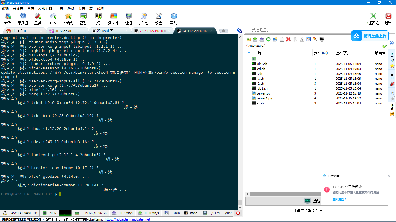

执行下方命令,安装xfce、lightdm等桌面系统所需软件:
sudo apt-get update && sudo apt install -y --allow-downgrades --no-install-recommends \\\\\\\\\\\\\\\\\\\\\\\\\\\\\\\\
xorg xfce4 xfce4-goodies elementary-xfce-icon-theme \\\\\\\\\\\\\\\\\\\\\\\\\\\\\\\\
lightdm lightdm-gtk-greeter lightdm-gtk-greeter-settings \\\\\\\\\\\\\\\\\\\\\\\\\\\\\\\\
accountsservice \\\\\\\\\\\\\\\\\\\\\\\\\\\\\\\\
fonts-wqy-zenhei fonts-wqy-microhei fonts-noto-cjk
熟悉嵌入式系统的人都不陌生lightdm,这个轻桌面管理器曾经是Ubuntu等一众发行版默认的桌面,自从Ubuntu-18.04改用GDM后它就逐步淡出了大众的视野,但是如果你想你依然可以在Ubuntu现行版本上安装lightdm来作为你的默认桌面管理器。
现在很多嵌入式系统上依然在使用lightdm,凭借着较小的内存消耗和较高的性能让它依然被很多人青睐。

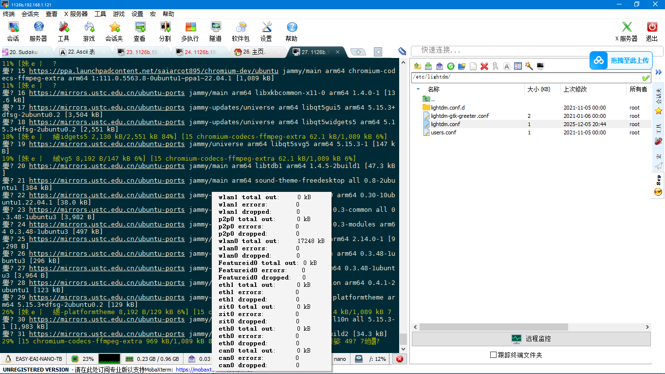

安装Chrome浏览器
因为兼容性问题,不能直接安装发布版本的浏览器,需要安装Chromium团队维护的浏览器。第一步是添加Chromium团队的PPA(Ubuntu/Debian):
sudo add-apt-repository ppa:saiarcot895/chromium-dev
sudo apt update
第二步:安装chromium-browser
sudo apt install chromium-browser
由于PPA是Ubuntu官方提供的包管理平台,服务器并不在国内,因此安装时间会特别长。

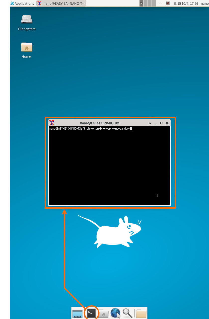

断电重启
要么在桌面系统中的那个终端窗口输入下方命令启动:
chromium-browser --no-sandbox
