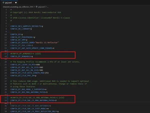

第一步是将信道探测反射器与测距应答器示例程序构建并刷写至nRF54L15开发套件。为确保nRF Connect SDK中的反射器示例程序能与您的智能手机协同工作,需对应用程序配置文件(prj.conf)进行两处微调:必须启用蓝牙配对功能,并将信道探测天线路径数配置为2。具体修改如下所示。
prj.conf
CONFIG_BT_BONDABLE=y
CONFIG_BT_CTLR_SDC_CS_MAX_ANTENNA_PATHS=2
完整代码请参见下方截图。
对Reflector示例的prj.conf文件完成上述修改后,请构建该示例并将其烧录至nRF54L15开发板。至此准备工作已全部就绪,您可继续使用智能手机与nRF54L15 DK Reflector运行快速演示。

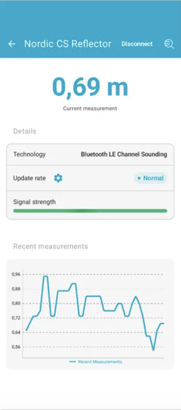

在Pixel 10上启动 nRF Toolbox应用。
扫描并连接至nRF54L15开发套件(设备名称显示为Nordic CS Reflector)。
出现提示时,与开发套件配对——这将建立绑定连接。
绑定完成后,信道探测功能将自动开始测量。
在应用界面实时观察距离读数。
示例提示:为获得最佳评估效果,请将手机在距开发板50厘米至20米范围内移动(若空间允许可更远)。将智能手机移离nRF54L15开发板后,使用卷尺等工具测量实际距离,以此作为测距精度的参考基准。
下图所示为nRF Toolbox应用程序在启用信道探测且测量处于活动状态时的用户界面外观。
