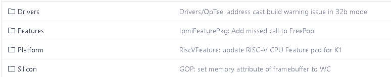

针对MUSE Pi Pro这个开发板,edk2-platforms目录下需要添加特定的平台和芯片相关的驱动/功能/库。可以参考到MUSE开源的edk2-platforms,如下图Platform/Silicon目录下都有一个Spacemit的目录:
