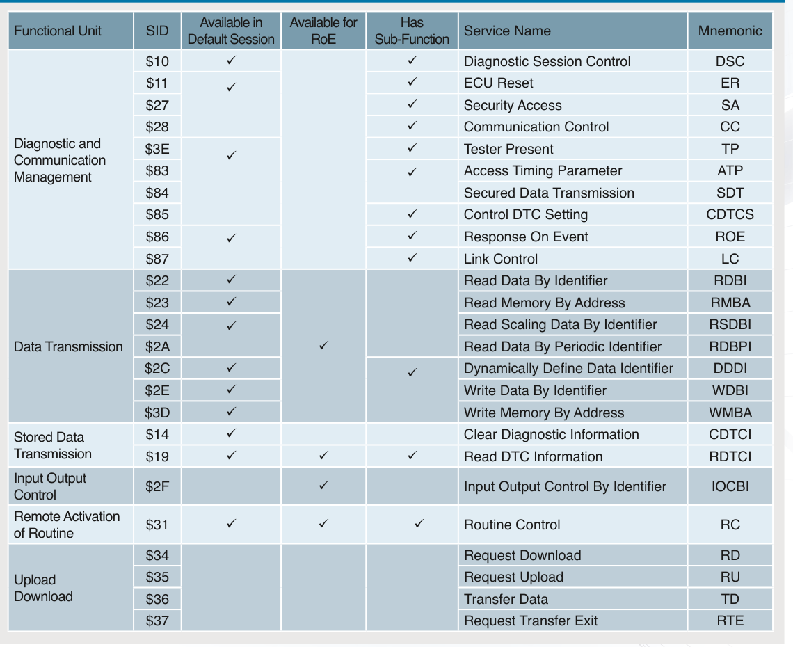

上表就是所有的UDS诊断服务,应该有25条左右。

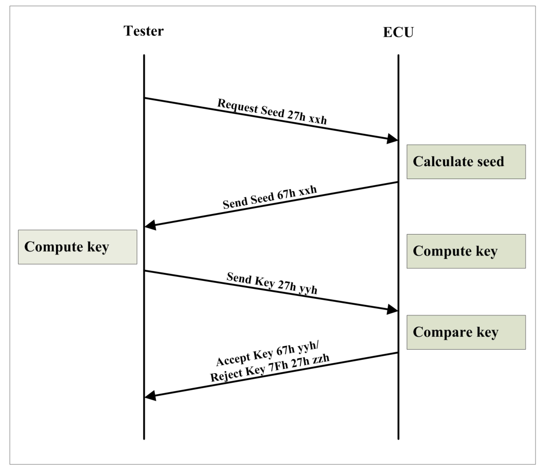

安全访问的概念使用“种子”和“密钥”来实现。第一步,诊断工具发送“SecurityAccess-RequestSeed”服务报文。ECU 发送一个种子进行响应,此种子是诊断工具及 ECU 计算密钥的输入参数。
第二步,诊断工具通过发送包含密钥的“SecurityAccess-SendKey”服务报文给 ECU来请求比较密钥。ECU 须将此密钥与内部存储或计算的密钥进行比较,如果两数相符,ECU 使 能 ( 解 锁 ) 诊 断 工 具 对 特 定 服 务 和 数 据 的 访 问 权 限 , 并 通 过“SecurityAccess-SendKey”肯定响应报文指出。如果两数不相符,此访问被认为是一次错误的访问尝试。如果访问因其它原因被拒回,此访问并不被认为是一次错误的访问尝试。无效的密钥要求诊断工具从头开始重新发送“SecurityAccess-RequestSeed”请求报文。安全访问的流程参见下图。

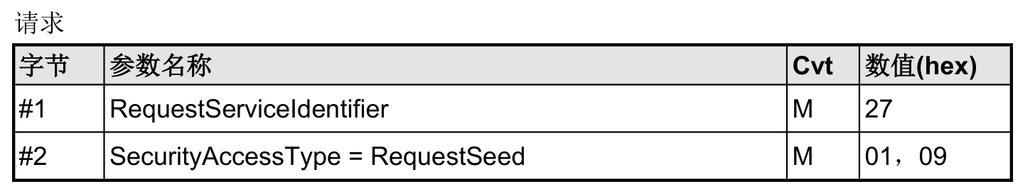

27报文格式
请求种子

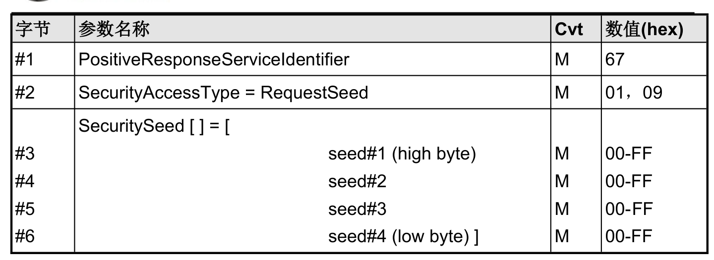

肯定响应

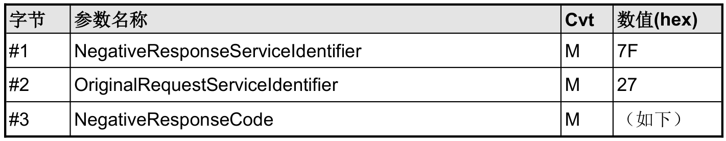

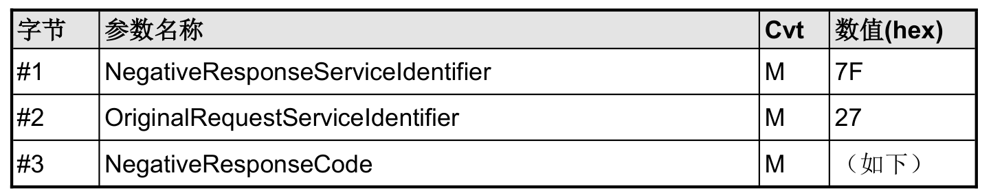

否定响应

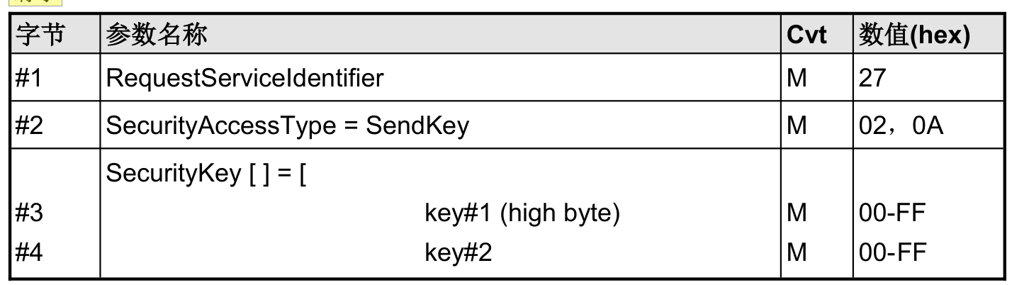

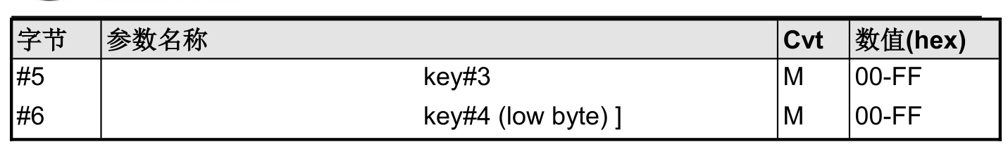

发送密钥
请求

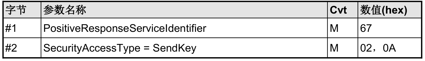

肯定响应
否定响应

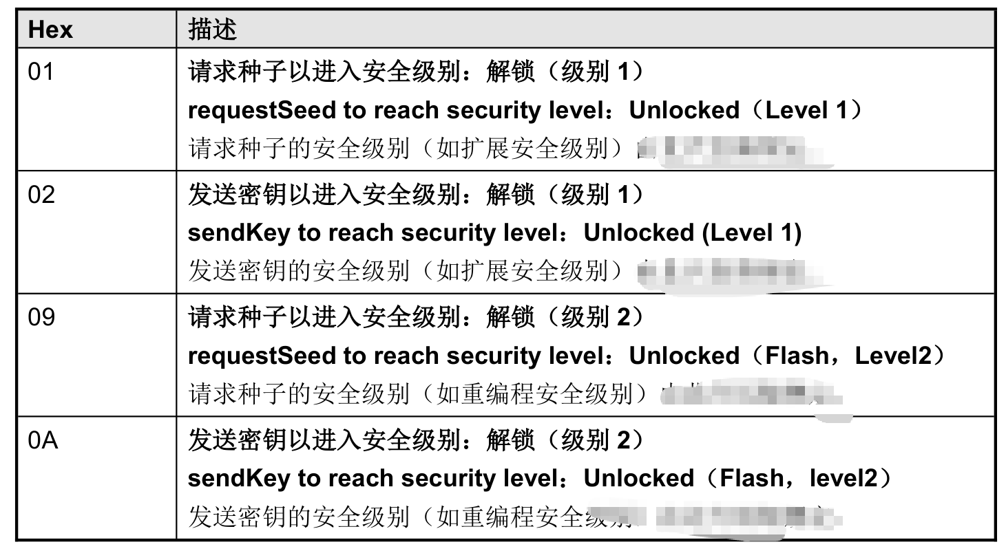

安全访问等级

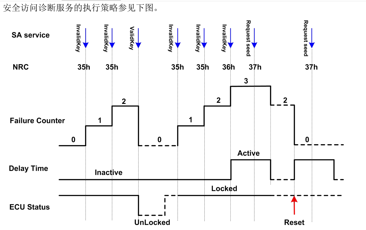

如果诊断工具发送一个无效的密钥,ECU 拒绝请求并发送否定响应码 35h“密钥无效”(InvalidKey),安全访问错误计数加 1。该计数器的初始值为零。
当错误计数器数值达到 3 时,ECU 需要等待 10 秒方可接受下次“请求种子”(RequestSeed)报文并返回 36h(请求次数超出限制)否定响应。在这 10s 内,任何“SecurityAccess-RequestSeed”都将不被处理,且 ECU 返回 37h(延时时间未到)否定响应。当 10 秒等待时间结束,安全访问错误计数减 1 并允许另一次尝试。如果在这次尝试期间安全访问错误计数再次增加(由于密钥无效),要求 ECU 在接受下次“请求种子”(Request Seed)报文前再次等待 10 秒。
ECU 上电或复位后默认处于闭锁状态,且需启动 10s 的安全访问延时时间,同时错误计数器重置为零。

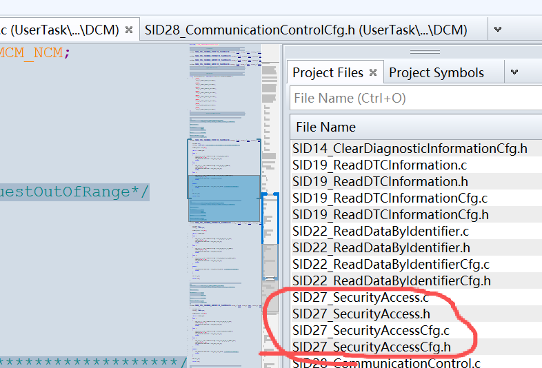

详细代码如下:

#include "SID27_SecurityAccessCfg.h"
#include "Dcm_DrvCfg.h"
boolean SID_SA_SUBID_RSD_Callback(uint8_t *pInd, uint8_t *pRes, uint32_t *pResLen);
boolean SID_SA_SUBID_SK_Callback(uint8_t *pInd, uint8_t *pRes, uint32_t *pResLen);
const Struct_Uds_SID_SA Uds_SID_SA[SID_SA_SUBFUNC_NUMBER] =
{0x01U,SID_SA_SUBID_RSD_Callback},
{0x02U,SID_SA_SUBID_SK_Callback},
{0x03U,SID_SA_SUBID_RSD_Callback},
{0x04U,SID_SA_SUBID_SK_Callback},
{0x05U,SID_SA_SUBID_RSD_Callback},
{0x06U,SID_SA_SUBID_SK_Callback},

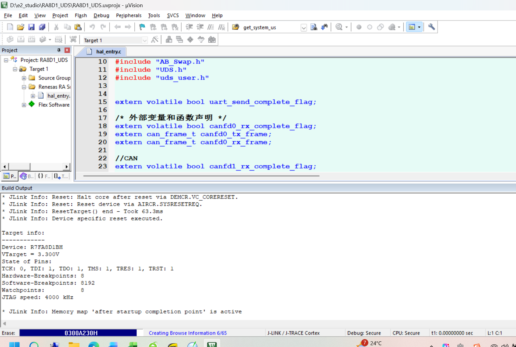

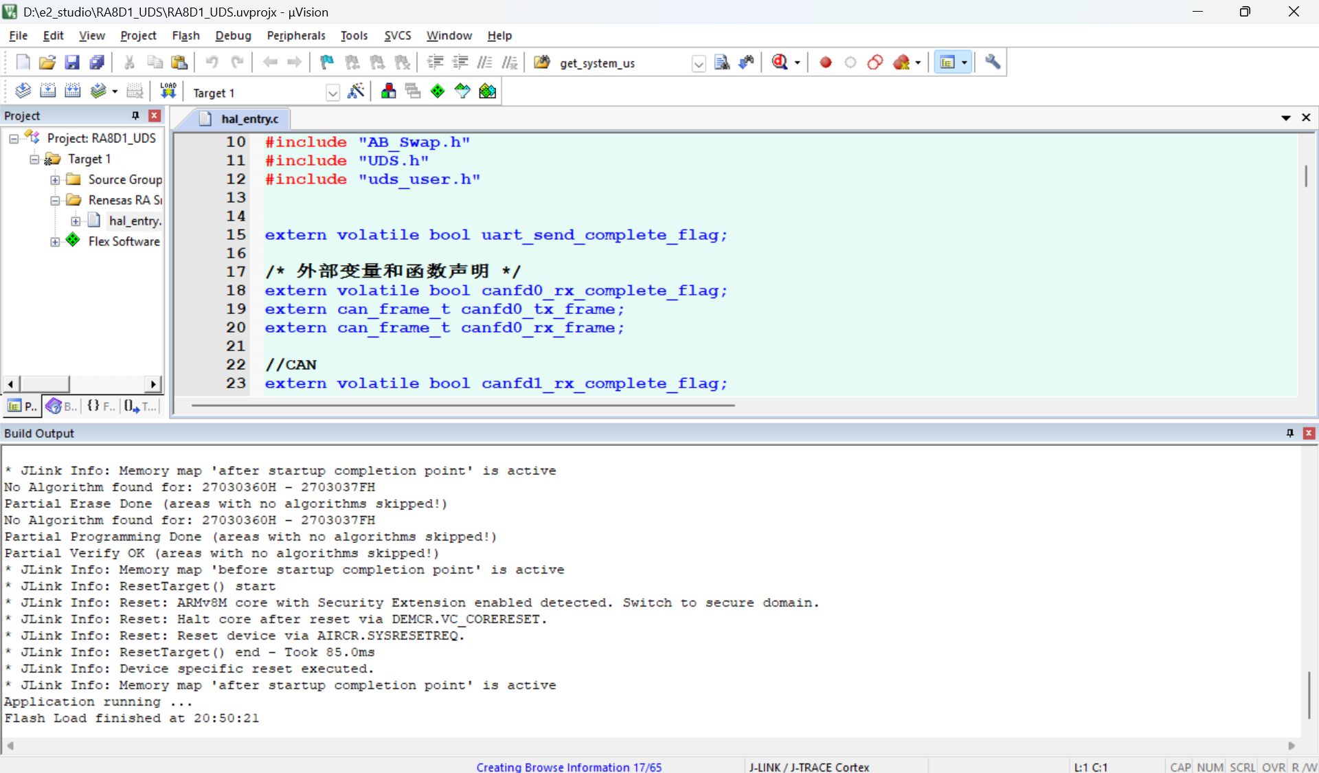

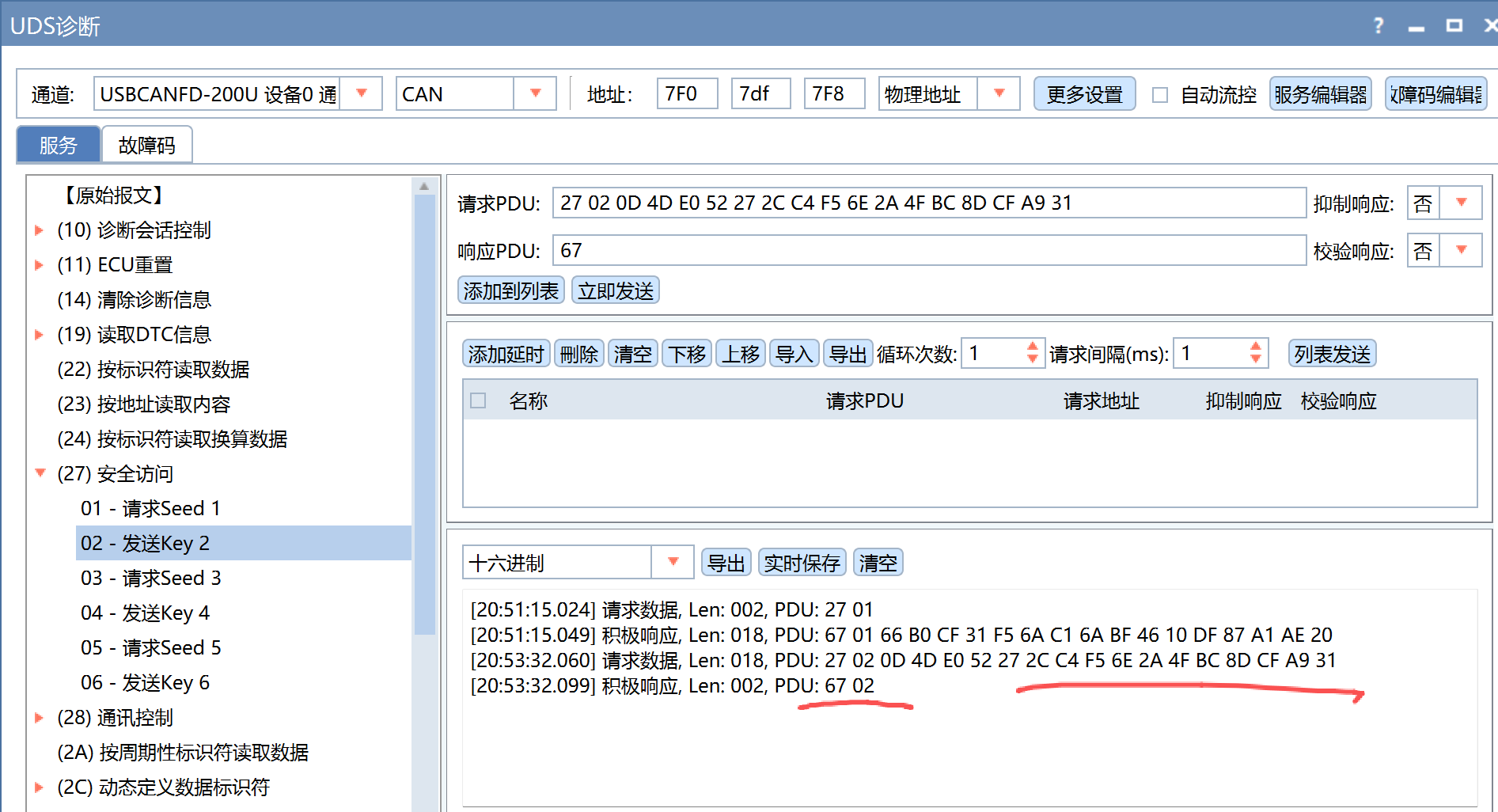

烧录代码到板子

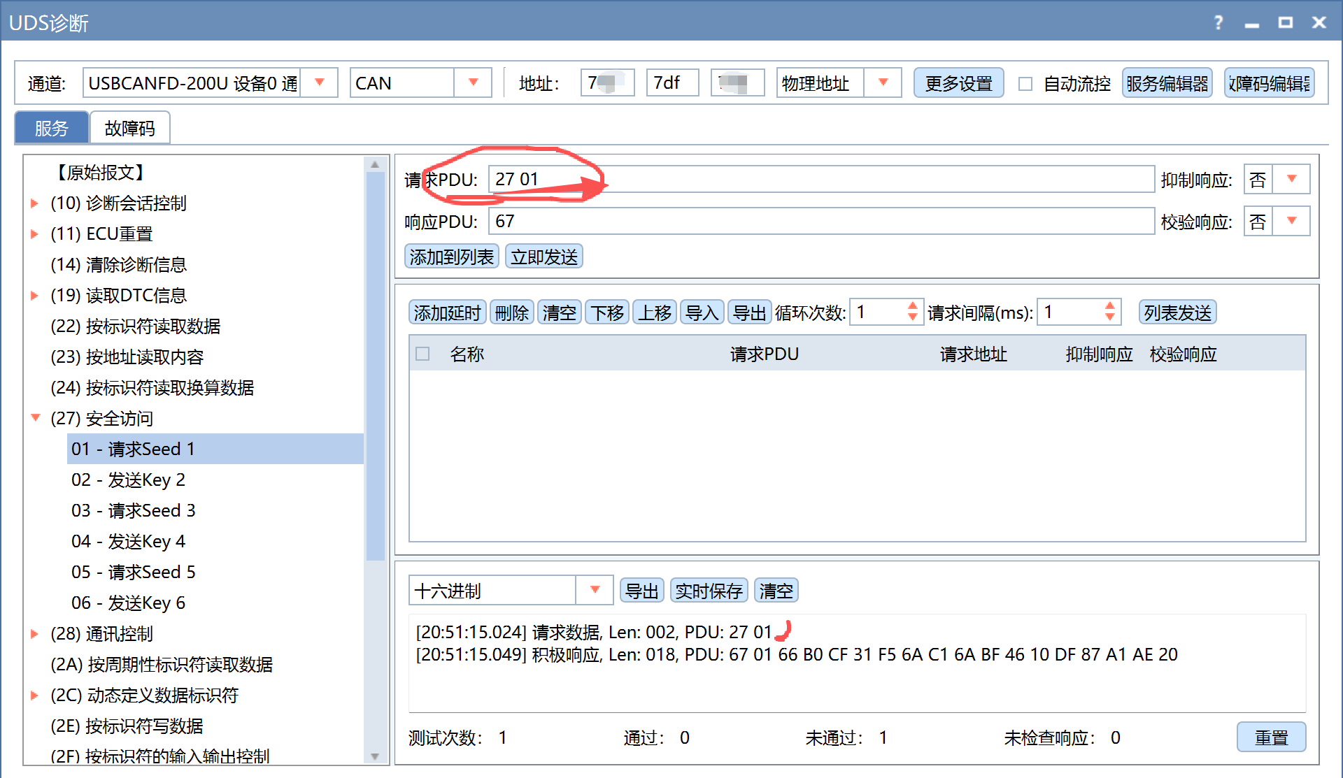

打开CANtools上位机
先发种子请求 27 01
在发送秘钥
27 02 0D 4D E0 52 27 2C C4 F5 6E 2A 4F BC 8D CF A9 31
可以发现,回复67 02
表示成功解锁

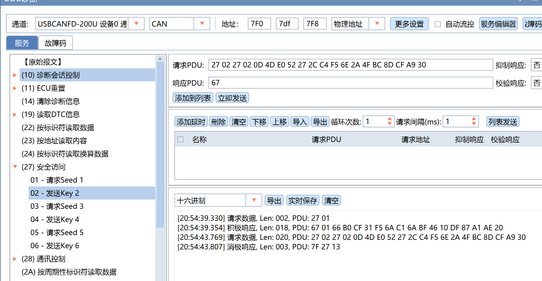

我们发个错的秘钥,看是什么情况
27 02 27 02 0D 4D E0 52 27 2C C4 F5 6E 2A 4F BC 8D CF A9 30
将最后的31改为30
发现回复7F 27 13
回复错误代码13,表示服务不支持
