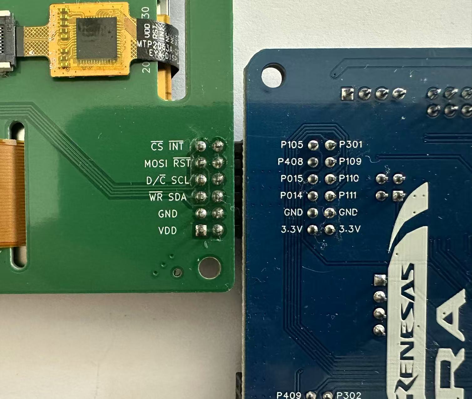

开发板兼容 PMOD 接口,SPI 引脚与 PMOD 相关引脚位置对应:
接口定义如下:
| 引脚 |
功能 |
| P111 |
SCK |
| P109 |
MOSI |
| P110 |
DC |
| P408 |
RST |
| P301 |
CS |
