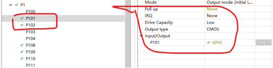

选择P101、P102为陀螺仪mpu6050的I2C接口的SCL与SDA引脚,选择P109与P110作为串口txd引脚和rxd引脚,新建工程选择R7FA4M2AD3CFL作为平台芯片,再进行IO和串口设置,设置串口通道9与引脚要对应,回调名以及波特率等等都需要在对话框中设置,如图:

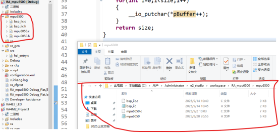

接着配置mpu6050读取数据代码,将如下文件复制到工程中,并且添加到项目中:
配置I2C引脚:
代码主要在bsp_iic.h中进行修改:

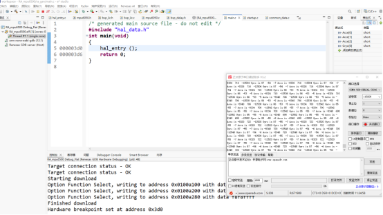

调试结果如下:

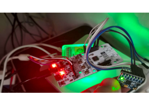

硬件实物接线如下:
