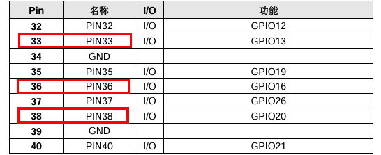

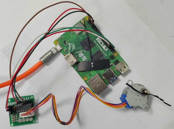

硬件连接
步进电机与开发板连接方式如下
| ULN2003 驱动板 |
睿莓 40 PIN |
说明 |
| IN1 |
7 (GPIO83) |
步进脉冲 A |
| IN2 |
33 (GPIO82) |
步进脉冲 B |
| IN3 |
38 (GPIO81) |
步进脉冲 C |
| IN4 |
36 (GPIO80) |
步进脉冲 D |
| VCC |
5V |
驱动板电源 |
| GND |
GND |
共地 |

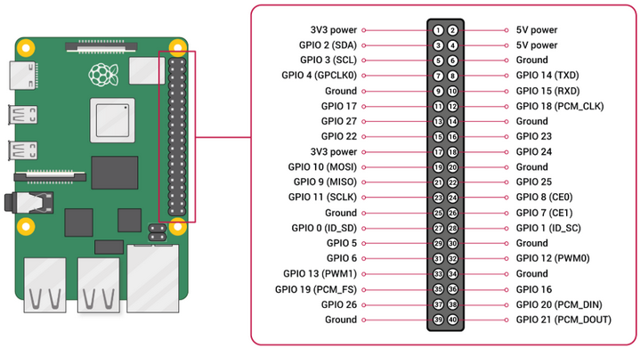

终端执行 gpioinfo 指令,获取可用的 GPIO 引脚
根据引脚复用表可知,对应 BCM 排针引脚编号如下
结合树莓派 40 pin 引脚定义,完成相应接线即可。
实物连接

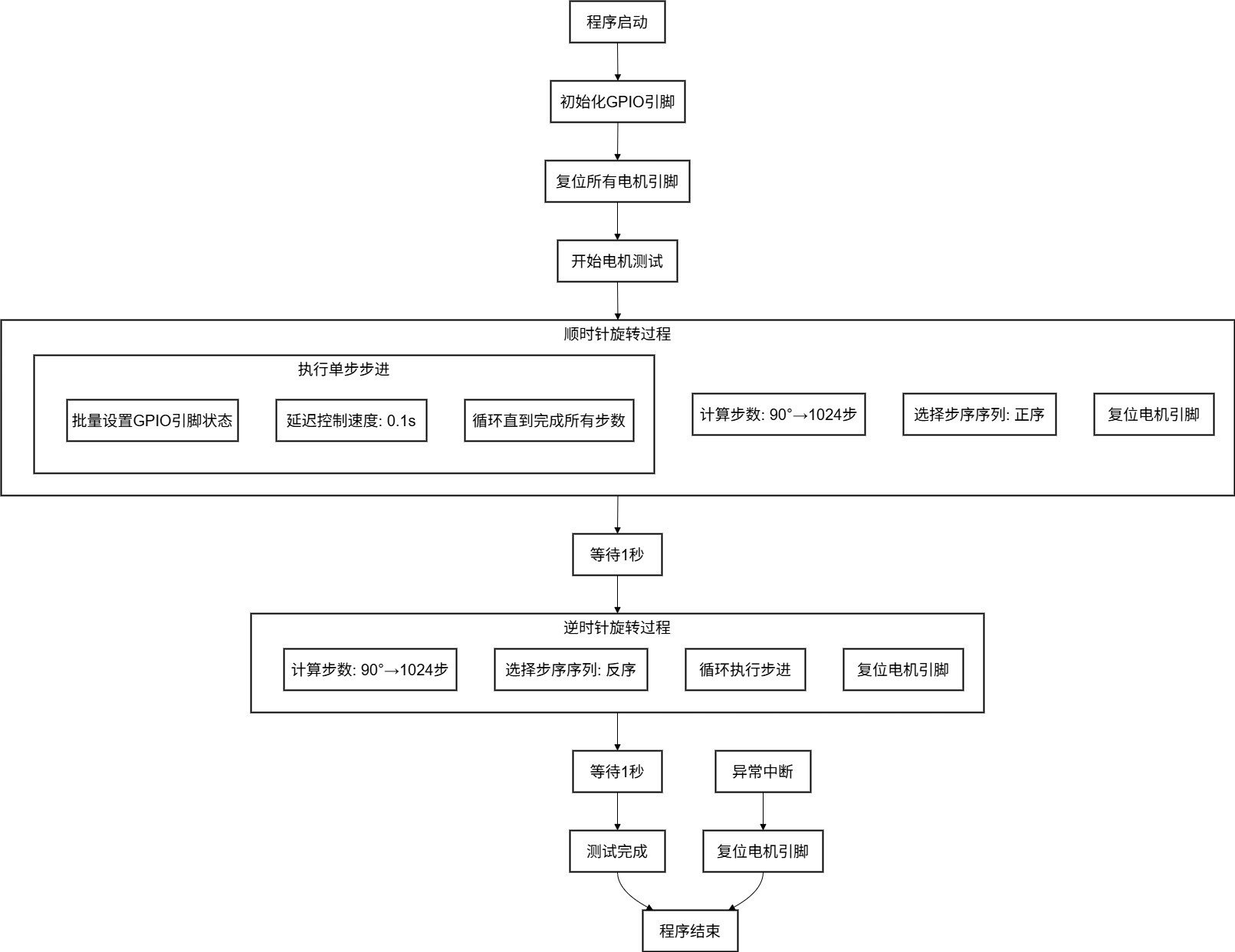

工程测试
包括流程图、代码、效果等。
流程图
代码

def setup_gpio():
"""初始化GPIO引脚"""
reset_motor_pins()
print("GPIO初始化完成")
if __name__ == "__main__":
try:
setup_gpio()
print("开始步进电机测试...")
print("注意:如果电机不转,请检查电源和接线")
print("顺时针旋转测试")
rotate_angle_simple(90, "cw", 0.1)
reset_motor_pins()
time.sleep(1)
print("逆时针旋转测试")
rotate_angle_simple(90, "ccw", 0.1)
time.sleep(1)
print("\n所有测试完成!")
except KeyboardInterrupt:
print("\n程序被用户中断")
except Exception as e:
print(f"发生异常: {e}")
import traceback
traceback.print_exc()
finally:
reset_motor_pins()
print("程序结束,电机已停止")

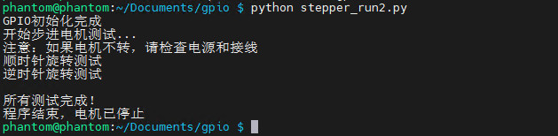

保存代码。
效果
终端执行如下指令,运行步进电机驱动程序
python stepper_motor_run.py
步进电机旋转,同时终端输出相应的测试状态
动态效果见顶部视频。

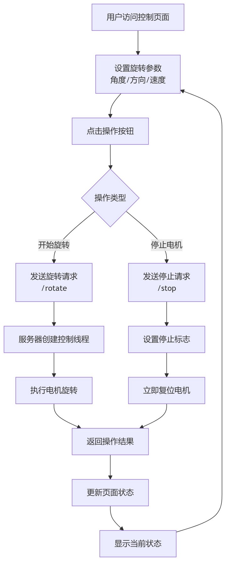

网页控制终端
包括流程图、代码、效果演示等。
流程图
代码

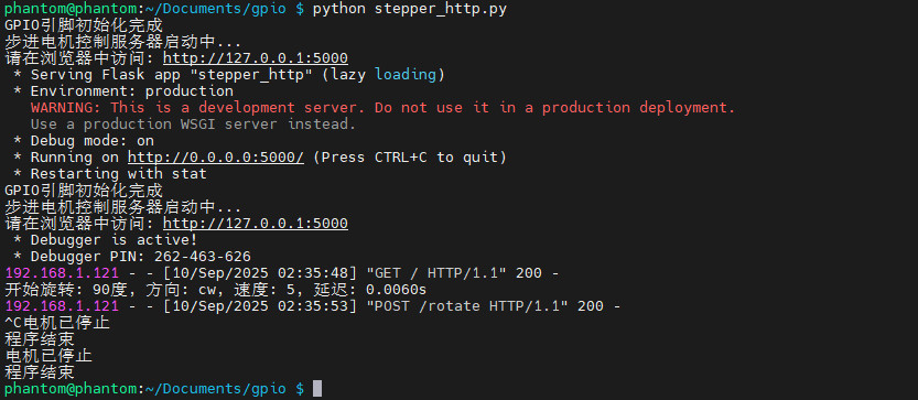

终端执行 touch stepper_motor_http.py 新建文件,并添加如下代码
import subprocess
import time
import threading
from flask import Flask, render_template_string, request, jsonify

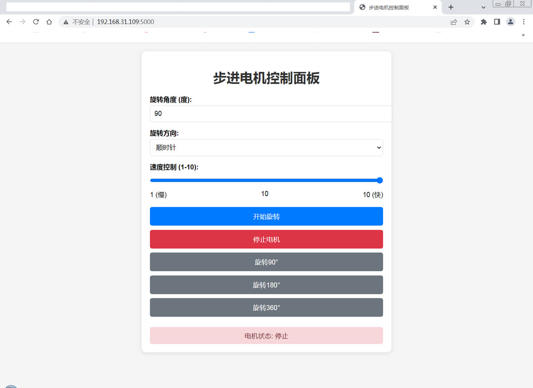

HTML_TEMPLATE = '''
<!DOCTYPE html>
<html lang="zh-CN">
<head>
<meta charset="UTF-8">
<meta name="viewport" content="width=device-width, initial-scale=1.0">
<title>步进电机控制面板</title>
<style>
body {
font-family: Arial, sans-serif;
max-width: 600px;
margin: 0 auto;
padding: 20px;

<div class="container">
<h1>步进电机控制面板</h1>
<div class="control-group">
<label for="angle">旋转角度 (度):</label>
<input type="number" id="angle" min="1" max="3600" value="90">
</div>
<label for="direction">旋转方向:</label>
<select id="direction">
<option value="cw">顺时针</option>
<option value="ccw">逆时针</option>
</select>
</div>
<label>速度控制 (1-10):</label>
<input type="range" id="speed" class="speed-slider" min="1" max="10" value="5">
<div class="speed-labels">
<span>1 (慢)</span>
<span>5</span>
<span>10 (快)</span>
</div>
</div>
<button class="btn btn-primary" onclick="rotateMotor()">开始旋转</button>
<button class="btn btn-danger" onclick="stopMotor()">停止电机</button>
<button class="btn btn-secondary" onclick="rotateFixed(90)">旋转90°</button>
<button class="btn btn-secondary" onclick="rotateFixed(180)">旋转180°</button>
<button class="btn btn-secondary" onclick="rotateFixed(360)">旋转360°</button>
</div>
<div id="status" class="status status-stopped">
电机状态: 停止
</div>
</div>

@app.route('/')
def index():
"""显示控制页面"""
return render_template_string(HTML_TEMPLATE)
@app.route('/rotate', methods=['POST'])
def rotate():
"""处理旋转请求"""
global current_task, is_moving
if is_moving:
return jsonify({'success': False, 'message': '电机正在运行中'})
data = request.get_json()
angle = data.get('angle', 90)
direction = data.get('direction', 'cw')
speed = data.get('speed', 5)
if angle <= 0:
return jsonify({'success': False, 'message': '角度必须大于0'})
if speed < 1 or speed > 10:
return jsonify({'success': False, 'message': '速度必须在1-10之间'})
def rotate_task():
rotate_angle_thread(angle, speed, direction)
current_task = threading.Thread(target=rotate_task)
current_task.daemon = True
current_task.start()
return jsonify({'success': True, 'message': '开始旋转'})

终端执行如下指令,运行网页步进电机控制程序
python stepper_motor_http.py
终端输出服务器网址、步进电机运行状态等信息。
打开同一局域网内的浏览器软件,输入网页服务器链接 http://192.128.31.109:5000
注意开发版的 IP 地址 192.168.xx.xxx 及端口 5000 ;
- 由此可实现步进电机的网络远程控制;
- 通过手机进入网页,可实现移动端远程控制。
结合机械传动,可实现物联网窗帘的项目设计。
动态效果见底部视频。
