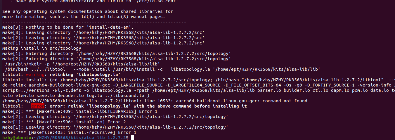

在执行sudo make install时会出现下列错误
出现问题的原因是在root用户下无法找到工具链中的编译器,需要在root用户下配置工具链,执行buildroot输出工具链中的environment_setup脚本即可,配置后重新执行make install。
su
source /<SDK路径>/buildroot/output/host/environment_setup
make install

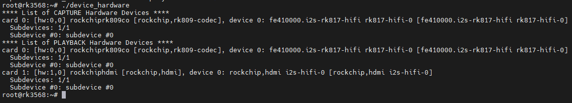

导入buildroot构建的工具链的environment-setup配置,并执行Make指令,得到可执行文件,将可执行文件传输到开发板运行./device_hardware,可以得到以下的输出。
