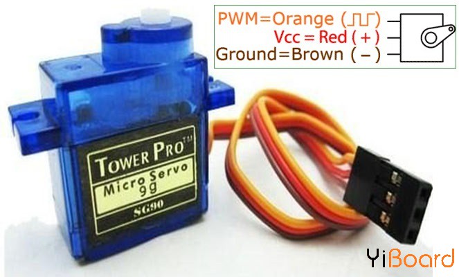

在本篇文章中,我们将使用Atmel Studio 7.0将Micro Servo Motor伺服电机与Atmega16 AVR微控制器连接起来。伺服电机的额定工作电压为4.8-6V。我们可以通过应用脉冲或PWM信号来控制其旋转角度和方向。请注意,伺服电机无法完全旋转360度,因此可以在不需要连续旋转的情况下使用。旋转角度为0-180度或(-90) - (+ 90)度。 所需的组件 ● SG90 Tower Pro微型伺服电机 ● Atmega16微控制器IC ● 16Mhz晶体 ● 按钮 ● 跳线 ● 面包板 ● USBASP v2.0 ● Led(任何颜色) 伺服电机的引脚说明
