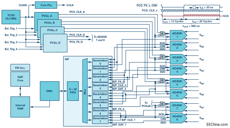

近年来,半导体行业及其设计师圈子明显倾向于减小元件尺寸,使外壳引脚真正瘦身,并且还要调整需要与SPI总线、同步串口等连接的几乎所有串行数字输入或输出。问题是,这些转换器却没有留下用于抽取样本和控制ADC的各功能选项的串行接口。根据其规格,这些串行接口兼容SPI或DSP串口,但实际并非如此。它们最多隐藏了负责设置时钟信号节奏的移位寄存器,用于从器件中提取数据,或者在配置期间注入数据。就如所有这些SAR ADC一样,LTC2378-20和AD4020在频率上要求串行时钟(SCK)在额定采样速率下,以20位为单位恢复数据。由于数据读取阶段严格限制在采集时间(约300 ns)范围以内,因此在转换期间,必须将外部访问时的数字活动减至完全静音;并且要以1 MSPS的采样速率,在分配的时间内从采样恢复所有位,时钟频率必须达到60MHz以上。无论是产生这样的时钟频率,还是要在接收器端实现的时间规格,对于负责从ADC收集数据的控制器上的接口来说,这都是严格的限制。LTC2378-20要求最低SCK信号频率达到64 MHz,这意味着,它不能连接任何通用微控制器或搭载最高频率略微超过50 MHz的同步串口(SPORT)的DSP,Blackfin处理器®家族的一些成员除外,如ADSP-BF533、ADSP-BF561,其速率可以达到90 Mbps。因此,有人担心,需要使用搭载了低抖动时钟产生电路相关的大型CPLD或FPGA。串行输出SAR ADC的大多数数字接口或多或少具有相同的时序和逻辑信号模式,如图4所示。对于SDI配置输入,除了级联模式之外,还对它提出了低得多的频率要求。ADC采样周期的等效全周期时间为 image010.gif (2) 故定义最大采样频率,其构成为: image012.gif (3) 其本身由输出数据的读取速率调理,其中, image014.gif (4) tsck = 1/Fsck image016.gif 图4.AD4020的时序图。 幸运的是,AD4020的转换时间超短,为325 ns,采样速率为1 MSPS,采样时间为675 ns,基于此,其串行数据读取频率低于33 MHz,与DSP同步串口(如SHARC® ADSP-21479)相当,功耗也非常低。 |

出于能耗、精度和操作模式选择灵活性的原因,同时也是出于商业考虑,在这些应用中不能考虑基于FPGA的解决方案。要处理来自这些20位ADC的串行输出并实现最优抽取滤波器,只能使用DSP浮点处理器。 如今,有许多数据采集系统都能通过大量信道同时采样。这就导致许多ADC并行运行,同时由同一个控制器控制,该控制器还要负责收集数据并将其存储在存储器中以供后续分析。 运用SHARC ADSP-21479或其快速版ADSP-21469和ADSP-21489(时钟频率为450 MHz)等高性能SAR ADC构建的系统不但现实可行,而且在性能、开发时间、能耗和紧凑性等方面也是可圈可点。这些处理器具有支持8个模数数字化通道所需要的全部功能和外设,包括同步串行接口、不同时钟信号的发生以及触发转换等。在所有SHARC处理器中,ADSP-21479是唯一一款采用低泄漏65纳米CMOS工艺制造的32/40位浮点DSP,其优势是能大幅降低泄漏或静态电流,并且其结温几乎呈指数级演进。作为处理器及其外设频率和活动函数的动态电流也低于以标准或快速CMOS工艺制造的处理器。不足之处则在于,相比常规版本,其最大CPU频率下降了约30%-40%,但仍然足以满足此类应用的需求。 ADSP-21479搭载了多种外设,其中有一个特殊模块被称为串行输入端口(SIP),该模块能同时从同步运行的8个外部串口发射器接收信号流以及时钟和同步信号。事实上,可以将与AD4020类似的8个ADC直接接入该接口,从而接入处理器。如图5所示,8个通道有自己的IDP_SCK时钟、IDP_FS同步和IDP_DAT输入信号,一旦解串行,它们的数据会自动复用到32位、8字FIFO存储器中,然后通过64位DMA数据包或CPU执行的读取操作,传输到SHARC内部RAM。DMA传输操作中,SIP由运行于自动乒乓模式下的双索引DMA通道伺服。此外,ADSP-21479还搭载有四个精密时钟发生器(用于低抖动,缩写为PCG),能够从内部或外部源(TCXO)生成独立的时钟和同步信号对。通过编程20位内部分频器可取得这些激励的频率、周期、脉冲宽度和相位。每个PCGx生成单元提供由一对AD4020转换器共享的一对CLK/FS信号,但在转换阶段时钟必须静音,所以需要一个逻辑门,以便把IDP_FS信号和IDP_SCK信号结合起来形成SCK时钟。图5中的时序图显示,一旦转换时间tconv已经过去,必须尽可能快地以33.3 MHz的速率,从当前样本中读取20位数据,以在采样频率中维持1 MSPS的神奇屏障。大约600 ns后,数据被传输到其中一个SIP缓冲器中,此时可以使用IDP_FS或CNV信号启动新的转换周期,使AD4020进行新的转换操作。使后者的最大转换时间达到325 ns,这对应于CNV信号的脉冲宽度,即12个IDP_SCK时钟周期或360 ns。总之,如图5中的时序图所示,一个完整的扫描周期需要32个IDP_SCK信号周期,总时间为960 ns,因此其最大采样速率为1.040 MSPS。 同样,ADC LTC2378-20可以与ADSP-21489相关联,因为它能够在高达50 MHz的外设时钟频率下工作,在这种情况下,采样速率为900 kSPS,如表1所示。遗憾的是,静态电源电流(Iddint)或后者的泄漏电流远高于动态电流,使得该配置的总功耗超过可用功率,达到不可接受的程度。 |
