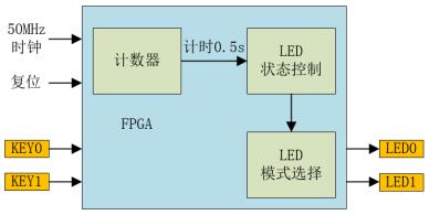

7.4程序设计 按键控制LED系统框图如下图所示: 图 7.4.1 按键控制LED系统框图 在图 7.4.1中,计数器对50MHz时钟进行计数,从而达到计时的目的。计数器在每次计时到0.5秒的时候,就改变LED的显示状态,然后清零并重新开始计数。 然后根据两个按键(KEY0和KEY1)的状态,在不同的LED状态下,分别设置LED的显示模式(是同时闪烁,或者交替闪烁)。 顶层模块代码如下:

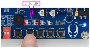

代码的第18行的always块用于产生计数器,计时500ms。代码的第28行的always块功能是每隔500ms就给出led的闪烁状态控制信号。代码第36行的always块使用了一个case语句,来根据当前按键的输入值和led闪烁状态控制信号,来进行两个led的赋值。如果按键1按下,则两个LED交替闪烁;如果按键0按下,则两个LED同时亮灭交替;如果两个按键都未按下,则两个LED都保持点亮。 7.5下载验证 连接开发板的电源和下载器,并打开电源开关。在工程编译之后,将生成的bit文件下载到开发板中。下载完成之后,底板上两个PL LED处于点亮状态。然后按下PL_KEY0,可以看到两个PL LED交替闪烁;按下PL_KEY1,可以看到两个PL的LED同时闪烁。如下图所示: 图 7.5.1 实验现象 |
