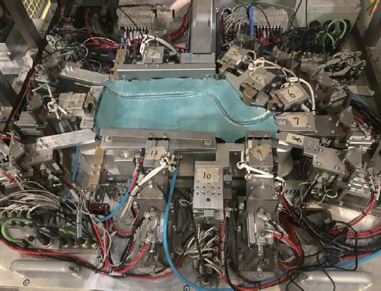

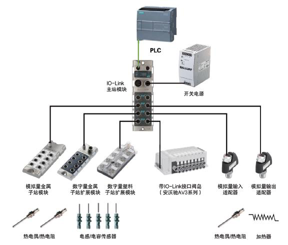

那么,IO-Link通信技术在汽车工业具体有哪些作用呢?不妨通过业内领先厂商巴鲁夫的IO-Link通信技术在汽车行业内的应用来具体说明一下 。 例如,国内某知名零部件厂商拥有自己的装备中心,能够自主研发并制造高性能的自动化生产设备,其中就有用于汽车门板饰件包边的红外热压自动包边机。为了实现企业的智能化转型升级,该厂商装备中心的技术团队急需开发出自动化程度更高的生产设备以迎合高效率、高智能化的生产需求。 但是红外热压自动包边机设备升级相当复杂,主要体现在了其现场执行器与需要采集的末端信号类型的多样性:数字量输入信号(电感电容接近开关、气缸磁敏开关等),数字量输出信号(电磁阀控制信号),模拟量输入信号(热电偶、热电阻等),模拟量输出信号(加热器的温度控制)。而且这些信号点位数量多,分布在包边模具的各个位置;而德国巴鲁夫所提供的基于IO-Link工业网络连接的整体解决方案则有力助推了延锋装备中心的研发团队实现这一目标。 那么,巴鲁夫IO-Link工业网络连接的整体解决方案具体有哪些特点呢? 主要表现在以下几个方面: ● 分布式可扩展的网络结构; ● 标准的非屏蔽三芯四芯电缆布线; ● 标准且统一的电气接口——工业网络里的“USB”,实现数字信号的双向传输; ● 丰富的IO-Link设备,可支持数字量输入&输出、模拟量输入&输出等信号。 巴鲁夫IO-Link工业网络连接的整体解决方案可以通过各种IO-Link设备(数字量子站扩展模块、模拟量子站扩展模块、模拟量适配器等等)将末端的(电感式传感器、电容式传感器、热电偶、热电阻等)多类型输入信号或者输出接入到IO-Link主站通讯模块,最后以数字量的形式通过工业以太网传输给上位控制器(PLC)。 随不同车型的内饰件的生产需求,这种可灵活配置的IO-Link工业网络通讯整体解决方案这非常有利于这一国内知名零部件厂商的标准化设计(包括硬件与软件程序)。 巴鲁夫IO-Link工业网络连接的整体解决方案可以帮助用户实现以下几个方面的价值: ● 减少硬件数量,却可集成更多的信号数量与类型,且易于后期有可能的再扩展需求; ● 节省现场网络节点,布线更为节约,且灵活方便; ● 减少装配、调试以及故障排除时间; ● 通信抗干扰能力更强; ● 信号能够双向通讯,实现自诊断功能。 通过以上的例子,我们不难看出,巴鲁夫IO-Link整体解决方案不愧是汽车工业走向智能化的一部有力的助推器,帮助汽车工业用户向标准化、自动化、智能化的目标不断迈进! |
