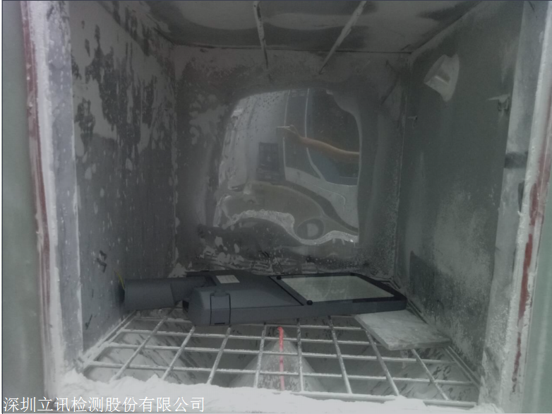

IP是国际用来认定防护等级的代号,Ip等级由两个数字所组成,格式为IPXX,其中XX为两个阿拉伯数字,第一个数字表示防尘,表示接触保护和外来物保护等级;第二个数字由表示防水,数字越大表示其防护等级越佳。
防尘等级
号码 防护程度 定义
0 无防护 无特殊的防护
1 防止大于50mm之物体侵入 防止人体因不慎碰到灯具内部零件 防止直径大于50mm之物体侵入
2 防止大于12mm之物体侵入 防止手指碰到灯具内部零件
3 防止大于2.5mm之物全侵入 防止直径大于2.5mm的工具,电线或物体侵入
4 防止大于1.0mm之物体侵入 防止直径大于1.0mm的蚊蝇、昆虫或物体侵入
5 防尘 无法完全防止灰尘侵入,但侵入灰尘量不会影响电气正常运作
6 防尘 完全防止灰尘侵入

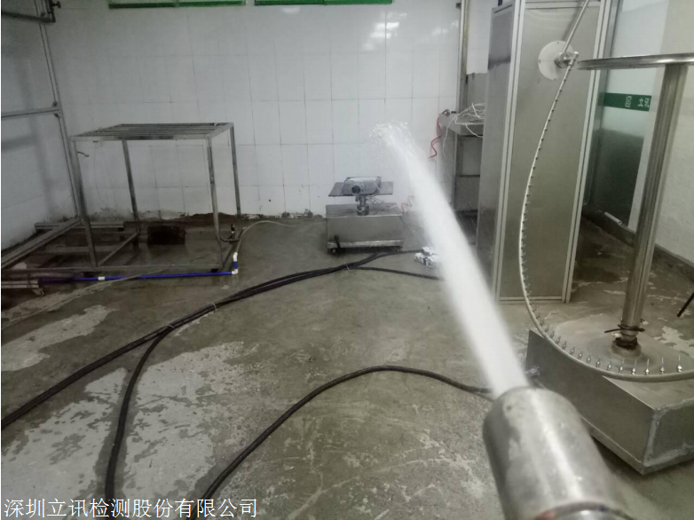

防水等级
号码 防护程度 定义
0 无防护 无特殊的防护
1 防止滴水侵入 防止垂直滴下之水滴
2 倾斜15度时仍防止滴水侵入 当灯具倾斜15度时,仍可防止滴水
3 防止喷射的水侵入 防止雨水、或垂直入夹角小于50度方向所喷射之水
4 防止飞溅的水侵入 防止各方向飞溅而来的水侵入
5 防止大浪的水侵入 防止大浪或喷水孔急速喷出的水侵入
6 防止大浪的水侵入 灯具侵入水中在一定时间或水压的条件下,仍可确保灯具正常运作
7 防止侵水的水侵入 灯具无期限的沉没水中在一定水压的条件下,仍可确保灯具正常运作
8 防止沉没的影响
户外的路灯灯头在开启关闭过后,会因为发热的原因使路灯形成水汽。看到外面的路灯大家都知道,路灯的里层基本上算是密封的,通风性能很差。从而会使路灯形成里层在吸进大量水汽时形成小水珠,这样的情况才是路灯防水的关键原因。再说到路灯的外壳,路灯外壳更要有一定的防水效果。外壳比起里层来说防水等级应该是更加地高。而大多数户外路灯的防水外壳等级应该通过IPX5防水测试
在大暴雨的情况下,我们都要让路灯不受影响正常运行。而里层我们可以做到的防水等级可以少一点,因为里层不会受到外界环境,比如说暴雨的影响。里层的防水效果可以是IPX12/IPX34防水测试等级,这样能够节省生产成本的同时提升路灯生产商的信誉度。
