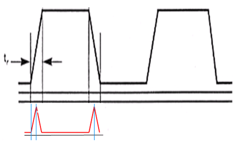

其实,随着集成电路时钟速率的提高,上升、下降沿速率加快,电源电压降低以及产品复杂性和密集度的提高、设计周期的不断缩短,沿用低频、低速时的经验已完全不能实现产品的功能、效能和性能。如果在产品设计的后期重新设计,则成本很高。如果延误日期,损失就更大。 因此,“第一时间推出产品”的设计目标,是生死攸关的竞争需要。要在第一时间实现产品规定功能、使产品效能得以充分发挥,并达到最高性能,就必须做好 EMC 设计。为了以最低的成本解决 EMC 问题,就必须在功能设计的同时,进行 EMC 设计,并选用正确的方法。 现在,产品设计的重点已从功能设计和逻辑设计,转移到 EMC 设计上来了。 进行电磁兼容设计的正确方法,应做到:标本兼治,重在治本。就是从治理电磁兼容问题的源头出发,按重要性为先后,分为若干层次进行设计,并加以综合分析,进行适当调整,直到完善: 第一层为重在治本之一:有源器件的选型和印刷电路板设计 第二层为重在治本之二:接地设计 第三层为标本兼治之一:结构 / 屏蔽设计 第四层为标本兼治之二:滤波设计 第五层为标本兼治之三:瞬态骚扰抑制设计 第六层为系统级电磁兼容设计 并且在每一层进行接地、屏蔽和滤波的综合设计和软件抗骚扰设计。这就称为“电磁兼容分层与综合设计法”。可以做到电磁兼容试验一次成功。 “电磁兼容分层与综合设计法” 是本文作者在 2000 年 5 月“全国电磁兼容标准与质量认证研讨会”上,首次提出,至今已十余年。在全国推广十余年以来, 一批企业先后走出”测试修改法”导致电磁兼容试验失败的“怪圈”,做到在产品设计之初,就主动进行电磁兼容设计。而且,电磁兼容设计的投入仅需 1% (国内一般为 5%至 10%)。既降低了成本,又缩短了研发时间。同时,也使“电磁兼容分层与综合设计法”更加充实与完善,得到了全国许多企业和单位的认可。 第一层 有源器件的选型和印刷电路板设计 在电磁兼容问题的源头,根本上解决 EMC 问题,必须首先做好芯片的选型和印刷电路板设计。 一.有源器件的敏感度特性与发射特性 1. 电磁敏感度特性 模拟器件带内敏感度特性取决于灵敏度和带宽;带外敏感度特性用带外抑制特性表示。 逻辑器件带内敏感度特性取决于噪声容限或噪声抗扰度,带外敏感度特性也是用带外抑制特性表示。 2. 电磁发射特性 逻辑器件是一种骚扰发射较强的最常见的宽带骚扰源。时钟波形的上升时间 tr 越短,对应逻辑脉冲所占带宽越宽 BW=1/ptr 此带宽也是最高频率分量。实际辐射频率范围可能达到 BW 的十倍以上。通过器件手册可以查出 tr 的典型值。 人们普遍认为:在 PCB 设计中,需要考虑的关键问题是时钟频率,其实,时钟波形的上升时间 tr 才是最关键的因素。上升时间 tr 定义为从波形的 10%处上升到 90%处所需要的时间。如果在互连线的一端输入方波,要求在另一端也得到方波,则该互连线不仅必须能传输方波的基波,还必须能传输全部高次谐波,至少为 15 次谐波。这就是说,PCB 的时钟频率并不重要,上升时间 tr 和需要重新产生的谐波才是最重要的。描述这个要求的词语就是带宽 BW,也即最高频率分量。 3. △I 噪声电流、瞬态负载电流 IL 的产生和危害 当数字集成电路在加电工作时,它内部的门电路将会发生 “0”和“1”的变换,即开关状态。在变换的过程中,该门电路中的晶体管将发生导通和截止状态的转换,会有瞬间变化电流 - 浪涌电流 di/dt 从所接电源流入门电路,或从门电路流入地线,这个变化电流就是△I 噪声的初始源,称△I 噪声电流。如图 1 所示。 图 1 △I 噪声电流 设驱动线对地电容与驱动门输入电容之和为负载电容 Cs,平时被充电,其值为电源电压。驱动门由高电位翻转为低电位时 Cs 放电,放电电流称为瞬态负载电流: IL = Cs×dv/dt 瞬态负载电流 IL 与△I 噪声电流复合后,会产生更强的电磁骚扰发射。是阻碍实现产品规定功能、使产品效能得不到充分发挥的主要原因。由于 PCB 上,信号线、电源线和地线等都存在一定的引线电感 L,瞬态负载电流 IL 与△I 噪声电流复合后产生的瞬间变化电流 di/dt,将通过引线电感 L 的感抗引起尖峰电压 V= - Ldi/dt 即△I 噪声电压,称为同步开关噪声(Simultaneous Switch Noise SSN),如图 2 所示,会引发地电位和电源电压的波动(Ground/Power Bounce),产生电磁骚扰发射。所以,引线电感 L 是产生传导骚扰和辐射骚扰的根源之一。 图 2 尖峰电压 电磁骚扰发射的另一根源为等效电压源的源阻抗,也即电源分配系统输入阻抗 Z,系统要求尖峰电压应在正常电源电压的±2.5%至±5%以内。等效于源阻抗 Z 要足够低 V= Z×ΔI 不论ΔI 如何变化,都可保持 V 变化很小。这可通过安装去耦电容达到。 理想电源的源阻抗 Z 为零,电源平面上任何一点电位保持恒定。 4. 掌握 IC 设计和封装特性抑制 EMI IC 封装也是产生电磁骚扰的原因之一。IC 封装包括芯片,内部 PCB 以及焊盘。直接影响 IC 封装的电容和电感。 芯片是作为系统的一部分而存在的,硅芯片必须采用某种封装,然后焊接到 PCB 板上。这一互连链,即芯片通过封装连接到 PCB 板上,本身就是一个复杂系统。 应将芯片设计、封装和印刷电路板作为一个系统来考虑。以保证最后组装和加电后能得到所期望的结果。最好的方法是,对所有这些进行并行设计、分析和验证。 封装是指安装半导体集成电路芯片用的外壳,它不仅起着安放,固定,密封,保护芯片和增强电热性能的作用,而且还是沟通芯片内部世界与外部电路的桥梁 -- 芯片上的接点用导线连接到封装外壳的引脚上,这些引脚又通过印制板上的导线与其它器件建立连接。衡量一个芯片封装技术先进与否的重要指标是芯片面积与封装面积之比,这个比值越接近 1 越好,引线电感越小。封装技术已经历了好几代的变迁: 1)通孔插入式封装(Through-hole Package) DIP(Dual In-line Package) 双列直插式封装:上世纪 70 年代的封装,最大引脚数 64 条。其芯片面积 / 封装面积为 1:8.6,离 1 相差很远,说明封装效率很低,引线很长,引线电感很大; PGA(Pin Grid Array)针栅阵列式封装,引脚中心距为 2.54mm,引脚数为 64-447。表面安装式 PGA 引脚中心距为 1.27mm,引脚数为 250-528,引线电感很大; 2)表面安装式封装(Surface Mounted Package ) 上世纪 80 年代出现了芯片载体封装,有陶瓷无引线芯片载体封装 LCCC,塑料有引线芯片载体封装 PLCC,小尺寸封装 SOP(Small Outline Package),塑料四边引出扁平封装 PQFP。芯片面积 / 封装面积为 1:7.8,引线电感仍很大; 3)BGA 封装与 CSP 封装 上世纪 90 年代随着集成技术的进步和深亚微米技术的使用,LSI,VLSI,ULSI 相继出现,芯片集成度不断提高,对封装要求更加严格,I/O 引脚数急剧增加,功耗也随之增大。为满足发展的需要,在原有封装品种基础上,又增添了新的品种 -- 球栅阵列封装简称 BGA(Ball Grid Array Package)。成为 CPU 南北桥等 VLSI 芯片的高密度,高性能,多功能及高 I/O 引脚封装的最佳选择。芯片面积 / 封装面积为 1:4,引线电感有所减小;1994 年 9 月诞生了一种新的封装形式命名为芯片尺封装,CSP(Chip Size Package 或 ChipScale Package),芯片面积 / 封装面积为 1:1.1。也就是说,单个芯片有多大,封装尺寸就有多大,引线电感大大减小; 4)裸芯片组装 随着组装密度和 IC 的集成度的不断提高,为适应这种趋势,IC 的裸芯片组装形式应运而生,并得到广泛应用。它是从已完工的晶圆(Water)上切下的芯片,不按传统之 IC 先行封装成体,而将芯片直接组装在电路板上,谓之 Bare Chip Assembly。早期的 COB (Chip on Board)做法就是裸芯片的具体使用,不过 COB 是将芯片的背面黏贴在板子上,再行引线及胶封。而新一代的 Bare Chip 却连引线也省掉,是以芯片正面的各电极点,直接反扣熔焊在板面各配合点上( Flip Chip)。或以芯片的凸块扣接在载带自动键合(TAB)的内脚上,再以其外脚连接在 PCB 上。此二种新式组装法皆称为 裸芯片组装,寄生 C,L 小。并且可节省整体成本约 30% 左右; 5)载带自动键合(TAB):多接脚大型芯片组装:裸芯片贴装技术之一 载带基材为聚酰亚胺薄膜,表面覆盖上铜箔后,用化学法腐蚀出精细的引线图形。芯片在引出点上镀 Au、Cu 或 Sn/Pn 合金,形成高度为 20-30mm 的凸点电极。组装方法是将芯片粘贴在载带上,将凸点电极与载带的引线连接,然后用树脂封装。它适用于大批量自动化生产。TAB 的引线间距可较 QFP 进一步缩小至 0.2mm 或更短。 6)系统芯片(SoC) SoC 就是将系统的全部功能模块集成到单一半导体芯片上。将一片 SoC 与现在的板卡相比,其中可能含有的功能模块有:CPU、RAM、ROM、DSP、无线模块、模拟和数字模块、网络模块、硬核等。 嵌入式片上系统将整个嵌入式系统集成到一块芯片中,应用系统的电路板变得简洁,减小体积和功耗,提高了可靠性。而且,通过改变内部工作电压,降低芯片功耗;减少芯片对外引脚数,简化制造过程;减少外围驱动接口单元与电路板之间的信号传递,加快数据处理速度;内嵌线路可避免外部电路板在信号传递时所造成的骚扰。 单芯片嵌入式微控制器(MicroController Unit,MCU)俗称单片机,将整个嵌入式微计算机系统集成到一块芯片中,从而使功耗和成本下降,可靠性提高。 IC 产业技术发展经历了电路集成、功能集成、技术集成,直到今天基于计算机软硬件的知识集成,其目标就是将电子产品系统电路不断集成到芯片中去,力图吞噬整个产品系统。单芯片的嵌入式系统的出现,以单个芯片实现的产品系统不仅仅限于硬件系统,而是一个带有柔性性能的软、硬件集合体的电子系统。SoC 是微电子领域 IC 设计的最终目标。 二.印刷电路板设计 随着信息宽带化和高速化的发展,要求信号的传输和处理的速度越来越快。已经成为 PCB 设计必须关心的问题之一。PCB 已不仅仅是支撑电子元器件的平台,简简单单在基材上布上金属导线,由于存在引线电感,并不能能实现互连。PCB 已成为功能元件,成为高性能的系统结构。从而使得 PCB 设计成为产品设计能否成功的关键因素。 印制电路板 EMC 设计是产品 EMC 设计的基础。整机辐射发射超标,辐射敏感度不达标,大多是由于 PCB 引起的。 在 PCB 设计阶段处理好 EMC 问题,是使产品实现电磁兼容最有效,成本最低的手段。 1. 电磁骚扰发射的抑制方法之一:PCB 布线及布局基本原则 电流必须在一个回路中流动。每个信号都有一个回流来构成回路。直流和低频时,回路电流总是从电阻最小的路径上通过;而高频时,回流总是从阻抗最小的路径上通过。 两根导线分别流过大小相等方向相反的信号电流和它的回流电流,它们的磁场也是大小相等方向相反,如果两根导线距离非常近,磁场即差模 EMI 辐射将完全抵消。所以基本原则是:如果要把差模 EMI 辐射减小到最小,信号线应尽量靠近与它构成回路的回流线,即必须把回路面积减少到最小。 精心的走线设计可以在很大程度上减少走线阻抗造成的骚扰,而抑制电磁骚扰发射。当频率超过数 kHz 时,导线的阻抗主要由导线的电感决定,细而长的回路导线呈现高电感(典型 lOnH/cm),其阻抗随频率增加而增加。如果设计处理不当,将引起共阻抗耦合。 两根电流方向相反的平行导线,由于互感作用,能够有效地减少电感,总自感可表示为: L = L1 +L2 - 2M 式中, L1、L2 分别为导线 1 和导线 2 的自感,M 为互感 M=L1/[1+(a/h)2] 式中,a—间距, h—离地面距离。当:L1 = L2,则: L =2 (L1- M) 当:a = 0 M = L1 ,则 L = 0。 由此可以得到布线基本原则,即环路面积为零。例如,多层板层间距离很小,4 层板为 0.15mm,而 28 层板为 0.05mm 能真正做到环路面积为零,总自感为零,如图 3 所示。 图 3 布线基本原则:环路面积为零 在印制板布局时,应先进行物理分区和电气分区,确定元器件在板上的位置,然后布置地线、电源线,再安排高速信号线,最后考虑低速信号线。 布局时,首先作好不兼容分割,元器件的位置应按电源电压、数字及模拟电路、速度快慢、电流大小等进行分组,以免相互骚扰。根据元器件的位置可以确定印制板连接器各个引脚的安排。所有连接器应安排在印制板的一侧,尽量避免从两侧引出电缆,减少共模辐射。其次,在安装,受力,受热和美观等方面应满足要求。 (1)电源线 在考虑安全条件下,电源线应尽可能靠近地线, 以减小差模辐射的环面积,也有助于减小电路的交扰。对于单一电源供电的 PCB,一个电源平面足够了;对于多种电源,若互不交错,可考虑采取电源层分割,用作参考面时,需加缝补电容;对于电源互相交错(尤其多种电源供电,且互相交错的 IC)的单板,则必须考虑采用 2 个或以上的电源平面。 (2)时钟线、信号线和地线的位置 时钟线、信号线与地平面相邻或与地线距离较近,形成的环路面积尽量小。必要时,两侧加地线护送。 (3)按逻辑速度分割 当需要在电路板上布置快速、中速和低速逻辑电路时,高速的器件(快逻辑、时钟振荡器等)应安放在紧靠边缘连接器范围内,而低速逻辑和存储器,应安放在远离连接器范围内。这样对共阻抗耦合、辐射和交扰的减小都是有利的。 (4)避免印制电路板导线特性阻抗的不连续性,保证特性阻抗连续,必须做到迹线宽度不要突变、导线不要突然拐角,同層的佈線的寬度必須連續,不同層的走線阻抗也必須連續。 (5)檢查信號線的長度和信號的頻率是否構成諧振,即當佈線長度為信號波長 1/4 的時候的整數倍時,此佈線將產生諧振,而諧振就會輻射電磁波,產生骚擾。 2. 高速数字电路设计 在电子系统中,需要各种长度的走线。在这些走线上,信号从线的始端传输到终端,需要一定时间。也就是说,信号存在延时。这种延时,在低速系统中可以忽略;但在高速系统中,则不能被忽略。高速 PCB 设计还需考虑当信号在导线上传输时,如果传输线与始端阻抗或终端阻抗不匹配,将会出现电磁波反射现象,使信号失真,产生干扰脉冲,影响系统运行。 所谓高速 PCB,是从数字电路的角度说的,而对于模拟电路的 PCB,则是高频问题。高速指的是信号的边缘速率高,而不一定是时钟频率高,可以这么说:时钟频率低的 PCB,不一定不是高速 PCB,而时钟频率高的 PCB,则一定也是高速 PCB。一旦把所设计的 PCB 当作高速 PCB 来设计后,就需要考虑高速信号的传输、端接、串扰等问题,如果不这样考虑,不进行高速信号的完整性设计,PCB 的工作可靠性可能就不能保证,甚至无法正常工作。而对于普通 PCB,不去考虑高速的影响,则没有关系。 信号完整性(Signal Integrity,简称 SI)是指在信号线上的信号质量及信号定时的准确性。即在要求的时间内,信号能以要求的时序、持续时间和电压幅度作出响应,不失真的从源端传送到接收端,则该信号是完整的。所以,信号完整性分析是以电压波形为主的分析。 时序是高速系统的核心问题。如果定时不准确,则不能得到准确的逻辑。信号传输时,任何发生在驱动端,互连线或接收端的延时或波形畸变都会导致传输失败。 破坏信号完整性的原因有:所使用的芯片切换速度过快;端接元件布设不合理、电路互连不合理以及传输线、过孔等引起的阻抗不连续;线距过小引起的串扰以及尖峰电压等都会引起信号完整性问题。信号完整性问题包括反射、串扰、过冲、振荡、时延和电磁骚扰发射等。信号完整性分析的目标是保证可靠的高速数据传输。高速数字系统设计成功的关键在于保持信号的完整性。从广义上讲,信号完整性问题指的是在高速产品中,互连线引起的所有问题。它主要研究互连线与数字信号电压电流波形相互作用时,如何影响产品性能。信号完整性问题包括: 反射信号 Reflected signals 延时和时序错误 Delay & timing errors 过冲与下冲 Overshoot/Undershoot 振铃 Ringing(多次跨越逻辑电平门限错误 False switching ) 串扰 Induced Noise (or crosstalk) 电磁辐射 EMI radiaTIon 为了实现信号完整性,必须缩短 S 并进行阻抗匹配,阻抗匹配方法有:串联电阻、并联电阻、戴维南网络、RC 网络、二极管阵等。 第二层 接地设计 一.接地设计是重在治本的重要一层。 1. 接地是指将一个电路、设备、分系统与参考地连接,目的在于提供一个等电位点或面。接地必须有接地导体和参考地才能完成。 2. 参考地的含义是广泛的,可以是大地,也可以是起大地作用的,有足够面积的导体。如飞机或船舶的壳体,机柜的柜体等。理想的参考地是一个零电位、零阻抗的物理体。能为电路或系统提供基准电位;能抑制产品内部产生的电磁骚扰以及外部进入产品的电磁骚扰;并能为电流流回源提供一条低阻抗路径。 3. 接地是一个系统概念。电流幅值和频率是两项关键因素。对接地分类是为了选择接地体及其连接方式。 接地分类 接地电流幅值 接地电流频率范围 信号地 (回流地) 几 mA- 几 A 直流 -GHz 电源地 几 mA- 几 A 《50-60Hz 保护地 (安全地) 10A-1000A 《50-60Hz 防雷地 《240kA 200kHz-500MHz 参考地 (EMI 地) μA-A 直流 - 微波 参考地任务之一是为 EMI 电流提供一个受控抑制通道。关键是在极宽的频率范围内保持低阻抗。 防雷地是提供一条将雷电电流通入大地的受控通道。关键是同时维持低电阻和低电感,并且提供充分的瞬态电流容量。 安全地(保护地 )主要是为了保护人身安全。通常将金属壳体接地,出现故障时确保故障电流流入大地。 电源地的主要问题是维持低阻抗,并提供足够的电流容量。 信号地(回流地)为信号提供一个回流通道 二.接地方式 1. 悬浮地 信号电平较大或接近时,该模块应接系统地,信号电平较小或相差大时,低电平信号模块应接悬浮地。 设备悬浮地设备的地线在电气上与参考地及其他导体相绝缘,单元电路悬浮地单元电路信号地与参考地及机箱绝缘 悬浮地容易产生静电积累和静电放电。易遭雷击和其他瞬态骚扰。通常在悬浮地与参考地之间接进一个阻值很大的电阻以消除静电积累。 2. 单点接地(f《1MHz) 并联单点接地:每个电路模块都接到一个单点地上,每个单元在同一点与参考点相连。 多级电路的串联单点接地:接地点应选在低电平电路的输入端,使其最接近参考地。若把接地点移到高电平端,则 输入级的地对参考地的电位差最大,是不稳定的。 3. 多点接地(f 》10MHz) 设备中的电路都就近以机壳为参考点,而所有机壳又以地为参考,使接地引线长度最短。在多点接地的情况下,要注意地环路问题。信号频率在 1-10MHz 之间,当地线长度不超过 l /20 时,可以采用单点接地,否则就要多点接地。当地线长度可以与 l/4 相比拟时,成为终端短路的 l/4 传输线,等效为开路,阻抗增大。 4. 混合接地 使用电抗元件使接地系统在低频和高频时呈现不同特性。 电子设备的混合接地把设备的地线分成两类:电源地与信号地。设备中各部分电源地线都接到电源总地线上与信号总地线汇集到公共参考地。 三.长地线的阻抗 1. 地线阻抗是导致地线骚扰的根本原因 理想地线应是一个零电位、零阻抗的物理实体。但实际的地线本身既有电阻分量又有电抗分量,当有电流通过该地线时,就要产生电压降。地线会与其他连线(信号、电源线等)构成回路,当时变电磁场耦合到该回路时,就在地回路中产生感应电动势,并由地回路耦合到负载,构成潜在的 EMI 威胁。 传输线输入阻抗 Zin(x)=Zc(ZL+jZctgβx)/(Zc+jZLtgβx) 式中,β=2π/λ=ω(LC)1/2, 当 ZL=0 ∣Zin(x)∣=∣jZctgβx∣=Zctg(ωx(LC)1/2) 当 x=λ/4 ∣Zin(x)∣=Zctg[ω(λ/4)(LC)1/2]=Zctg(π/2)=∞ 这时,接地线实际上开路,反而成为向外辐射的天线 2 地线长度 地线长度应为:≤l/20 应当短而粗。 第三层 结构 / 屏蔽设计 产品电磁兼容设计应做到标本兼治。产品与外界的连接界面,如图 4 所示。包括机壳端口,电源线端口,地线端口,信号线端口和控制线端口等。需要做好结构 / 屏蔽设计,滤波设计和瞬态骚扰抑制设计等。 图 4 产品与外界的连接界面 什么是结构?结构即材料、形状、连接、布局的总和。 对单一零件来说,结构即零件的材料和形状。材料包含零件的内在结构;形状体现零件外在特征。 对两个和两个以上零件来说,还包括他们间的连接方式,“连接”即零件间的装配方法。 对整机来说,还要考虑零部件的布局。 结构设计通过设想和计算,用工程图纸或参数化电子文档表达出来,提交制造,实现产品生产。包括整机造型、布局、零部件连接、材料和标准件及通用件选择等。 电子产品结构与纯机械结构的不同之处在于还要考虑结构的电磁兼容性 屏蔽技术用来抑制 10kHz 以上电磁骚扰沿空间的传播,即切断辐射骚扰的耦合途径。 一.屏蔽效能的概念 用于电磁兼容目的的屏蔽体,通常能将电磁骚扰的强度衰减到原来的百分之一至百万分之一以上。为了方便起见,屏蔽体的性能以屏蔽效能 SE 或 SH(dB)表示。定义为:SE=20lg(E1/E2)(dB) SH=20lg(H1/H2)(dB) 式中,E1、H1 分别为未屏蔽时测得的电场强度和磁场强度, E2、H2 分别为屏蔽后测得的电场强度和磁场强度。 屏蔽体的总体屏蔽效能是由屏蔽体中最薄弱的环节决定的。要使屏蔽体的屏蔽效能达到某一个值,屏蔽体上所有部位都要达到这个值,即各部位屏蔽效能的匹配是十分重要的。 屏蔽体中最薄弱的环节是各种缝隙和孔洞。 实现屏蔽,首先要做好“电磁兼容分层与综合设计法”的第一和第二层,将电磁发射降至最低,将抗扰能力提至最高。然后利用壳体切断 EMI 辐射。 但是,用这个定义只能测试屏蔽体的屏蔽效能,而无法确定应该使用什么材料制造屏蔽体。要确定应该使用什么材料制造屏蔽体,需要知道材料的屏蔽效能与材料的什么参数有关。 1 实心材料屏蔽效能的计算 实心屏蔽把屏蔽体看成一个结构上完整、电气上连续均匀的无限大平板或全封闭壳体,上面不存在任何孔洞、缝隙等电气不连续点。实心屏蔽理论反映了屏蔽材料在“实心”条件下所能达到的“理想屏蔽效能”,仅对屏蔽材料的研发和选用起指导作用。实心材料屏蔽效能的计算如图 5 所示。 电磁波入射到无限大的平板型屏蔽体时,一部分能量被反射,称反射损耗,记为 R1;透射波在金属板内传播时被衰减,称吸收损耗,记为 A. 电磁波到达屏蔽体另一侧时,又被反射记为 R2,仅有小部分能量透射进入被屏蔽空间。被反射的能量又被衰减和反射,循环往复,直至能量全部被衰减和透射。这种多次反射的现象,称多次反射修正系数,记为 B,量值小于 1. 采用银、铜、铝、镍等良导体制作的接地屏蔽体,可对电场和高频磁场进行屏蔽;当厚度小、频率低时,钢的屏蔽效能比铜低;当厚度大、频率高时,钢的屏蔽效能比铜高;当厚度在 0.67mm 以上,钢的屏蔽效能比铜高。对于近场电场屏蔽,则以铜为宜。 对于 f《100kHz 的低频磁场,则用高导磁材料进行屏蔽,如工业纯铁,铁硅合金(硅钢,电工钢等),铁镍软磁合金,坡莫合金(79℅镍,21℅铁),非晶态软磁合金材料(具有高强度,高硬度,高延展性,耐腐蚀性),μ金属,铁氧体材料等。 图 5 实心材料屏蔽效能的计算 2. 屏蔽方案的级别:级别越低,越容易实现高屏蔽效能。 单板屏蔽及单板局部屏蔽:约 20dB/1GHz 模块屏蔽:将辐射骚扰大或抗骚扰能力差的模块,单独安装在屏蔽盒中。不但容易实现,成本低,而且可以减弱模块之间的相互骚扰,实现产品内部模块之间的电磁兼容。约 20dB/1GHz 插箱、子架屏蔽:约 20dB/1GHz 机柜屏蔽:约 15dB/1GHz 图 6 为拼装机柜的屏蔽效能,30-230MHz:20dB;230-1000MHz:10dB 图 6 拼装机柜的屏蔽效能 二.实际屏蔽体的问题 实际屏蔽体上有许多电磁泄漏源,例如:不同部分结合处的缝隙、通风口、显示窗、按键、指示灯、电缆线、电源线等,如图 7 所示。 图 7 实际屏蔽体上的电磁泄漏源 1 缝隙屏蔽: 当缝隙的长度接近波长的一半时,电磁波就会泄漏出去。这种类型的电磁泄漏源就是狭缝天线。缝隙尺寸接近半波长的整数倍时,电磁泄漏最大。所以,高频时特别应做好孔缝屏蔽,要求缝长或孔径小于 l/100。整个接合处必须维持电气连续性,以避免狭缝天线的形成。最少要在每 l/6 之处有配接表面间的电接触-紧固点直接连接(包括螺钉̖铆钉点焊̖锁扣等)。永久性接缝,采用焊接工艺。非永久性配合面形成的接缝采用导电衬垫。均可达 20dB/1GHz。 屏蔽体的导电连续性,是影响屏蔽效能最主要的因素。 2 通风孔的处理 目的是处理屏蔽和散热之间的矛盾。 波导是管状金属结构,呈高通滤波器特性, 频率高的电磁波能通过波导管,频率低的电磁波则损耗很大。工作在截止区的波导管称为截止波导管,可使骚扰频率落在截止区内而被抑制。这种装置称为截止波导通风窗,如图 8 所示,用于对屏蔽效能要求高的机柜。 图 8 截止波导通风窗 截止波导通风窗可抑制低于 10GHz 的骚扰,屏效达 50-80dB/1GHz. 但成本高,铝制波导粘贴而成,须经导电氧化,镀锡,镀镍等导电处理,价格为 1000 元 /m2 以上。钢制波导用钎焊方式制成,价格昂贵,不推荐使用。 屏蔽效能要求不高的机柜,可采用金属孔板,如图 9 所示。只适用于骚扰频率低于 50MHz 时,屏效为 30-50dB/1GHz。材料为钢板或铝板。 图 9 金属孔板 3 显示器:采用金属镀膜导电玻璃 金属镀膜玻璃是采用真空溅射等工艺在普通或钢化玻璃表面形成致密导电膜而制成的,具有屏蔽效能高、透光率高、无光学畸变、环境适应性强等优点。 4 电缆或导线穿越屏蔽体 滤波器连接器用于多根导线或电缆穿越屏蔽体。穿心电容、馈通滤波器用于单根导线或电缆穿越屏蔽体。 5 接续设计 屏蔽层的正确接法应采用压接端子并 360 度搭接,构成哑铃形结构,成为屏蔽机壳的延伸。 第四层 滤波设计 传导骚扰可以通过电源线、信号线、互连线等导线,以及屏蔽体、接地导体等导体进行传播。解决传导耦合的办法是在骚扰进入敏感电路之前用滤波方法从导线或导体上除去骚扰。 电磁骚扰滤波器,即 EMI 滤波器,是抑制传导骚扰最有效的手段。它包括信号线滤波器和电源线滤波器。信号线滤波器允许有用信号无衰减通过,同时大大衰减杂波骚扰信号。电源线滤波器又称电网滤波器,它以较小的衰减把直流、50Hz、400Hz 电源功率传输到设备上,却大大衰减经电源传入的 EMI 信号,保护设备免受其害。同时,它又能抑制设备本身产生的 EMI 信号,防止它进入电网,污染电磁环境,危害其它设备。 EMI 滤波器,通常是集总参数的、无源的低通滤波器。但 EMI 滤波器不同于一般低通滤波器,EMI 滤波器更关心插入损耗、能量衰减、截止频率等特性。 一 影响滤波器性能的关键特性 1. 影响滤波器性能的关键特性之一:阻抗特性 无源滤波器由抑制元件组成,其抑制特性不仅取决于元件参数,而且还取决于端接阻抗。如图 10 所示。 图 10 源 / 负载阻抗与滤波器网络结构的选择 例如,为防止电源系统的不稳定性,滤波器的输出阻抗必须小于开关电源开环输入阻抗。滤波器的输入阻抗应与电网输出阻抗相差较大。其目的是为了尽可能使之失配,以获得尽可能大的插入损耗。 2.影响滤波器性能的关键特性之二:频率特性 EMI 滤波器的抑制噪声能力的评定指标:插入损耗 IL(InserTIon Loss)。插入损耗的定义如图 11 所示。 图 11 插入损耗的定义 共模和差模插入损耗是在 50~75W 间的某一阻值的系统内进行测量的,是最优化和误导,100/0.1Ω或 0.1/100Ω系统才能真实地预估实际应用时的性能。 3. 影响滤波器性能的关键特性之三:电源线滤波器的安装 电源线滤波器安装时,容易出现的问题包括,滤波器输入线过长、输入输出发生耦合、接地不良等。针对这些问题,电源线滤波器的正确安装应当如图 12 所示。 图 12 电源线滤波器的正确安装 第五层 瞬态骚扰抑制设计 一.电快速瞬变脉冲群(EFT)的抑制 抑制 EFT 必须做到:正确选用和安装电源滤波器和信号滤波器:减小 PCB 环路面积和引线电感;分类捆扎分类敷设导线和电缆;控制线使用屏蔽线,电源线不应过长;正确做好接地设计;安装瞬态骚扰抑制器。 二.雷击浪涌的抑制 导致雷击浪涌试验失败表现在过高的差模电压导致输入器件被击穿,或过高的共模电压导致线路与地之间的绝缘层被击穿。 通过雷击浪涌敏感度试验应采取的措施:浪涌吸收器件要用在进线入口处。在器件附近不能有信号线和电源线经过,以防止将浪涌引入信号和电源线路。器件的引脚要短;吸收容量要与浪涌电压和电流的试验等级相匹配。 三 . 静电防护 静电放电是高电位、强电场、瞬态大电流的过程。所产生的上升时间极快、持续时间极短(多数只有几百纳秒)的电磁脉冲。 1.ESD 防护是一项系统工程,需要各个环节实施全面控制。一般应达到(+/-)2000V 以上的防护要求。 2.电子设备 ESD 保护电路设计 旁路释放保护电路:其作用是将静电荷通过该保护电路释放掉,避免对功能元器件的静电损伤;限压 / 限流保护电路:其作用是减缓静电的放电速度,使放电电压 / 流小一些,钳制器件端口的电位;采用绝缘介质如塑料机箱、空气间隙及绝缘材料等把内部系统和元器件与外界隔离;。使用金属屏蔽外壳,防止大的 ESD 电流冲击内部电路;.PCB 板上安装光耦合器、隔离变压器、光纤 / 无线和红外线耦合 ,实现电气隔离。 四.瞬态骚扰抑制器 由于滤波器的输入输出阻抗与电网以及负载阻抗严重失配,对瞬态骚扰的抑制能力非常有限。目前最有效的办法是采用瞬态骚扰抑制器,将大部分能量转移到地。 1. 避***:早期的避***是气体放电管,一个电极接可能耦合瞬态骚扰的线路,另一个接地。瞬态骚扰出现时,管内气体被电离,两极间的电压迅速降到很低的残压值(2-4kV)上,使大部份瞬态能量被地线迅速转移,通流容量大(100kA 以上),功耗大大降低,漏电流小,产品受到了保护。目前已固化,体积很小。避***具有很强的浪涌电流吸收能力,很高的绝缘电阻(》104MW)和很小的寄生电容(《2pF),对产品正常工作不会产生有害影响。但其响应时间较慢,约为£100ns. 只适用于线路保护和产品的一次保护 。 2. 压敏电阻器(VSR)(varistor; voltage-dependent resistor):为多个 PN 结并联和串联在一起的电压敏感型箝位保护器件。当加在其两端的电压低于标称压敏电压时,其电阻近为无穷大,而超过标称压敏电压值后,阻值便急剧下降。它对瞬态电压的吸收作用是通过箝位方式实现的,并转换为热量。其响应时间《50ns. 主要参数为: 1)、标称压敏电压 V1mA ,即击穿电压或阈值电压。指在 1mA 规定电流下的电压值,即 1mA 直流时测得的电压值。为 10-9000V 不等。一般 V1mA=1.5Vp 或 V1mA=2.2VAC,式中,Vp 为电路额定电压的峰值。VAC 为额定交流电压的有效值。ZnO 压敏电阻的电压值选择是至关重要的,它关系到保护效果与使用寿命。如额定电源电压为 220V,则压敏电压 V1mA=1.5Vp=1.5×1.414×220V=467V,或 V1mA=2.2VAC=2.2×220V=484V. 因此,选在 470-480V 之间。 2)、通流容量(kA) ,即在环境温度为 25℃情况下最大脉冲电流的峰值,通常选用 2-20kA。 3)、 残压比:规定峰值为 8/20ms 标准冲击电流通过压敏电阻后, 两端的峰值电压值(称为最大限制电压)与压敏电压之比。约为 1.7-1.8. 3.TVS(Transient Voltage Suppresser 瞬态电压抑制器) 随着电子信息技术的迅速发展,当前半导体器件日益趋向小型化、高密度和多功能化。因此要求保护器件必须具备低箝位电压以提供有效的 ESD 保护;而且响应时间要快以满足高速数据线路的要求;封装集成度高以适用便携设备印制电路板面紧张的情况;同时还要保证多次 ESD 过程后不会劣化以保证高档设备应有的品质。TVS(Transient Voltage Suppresser 瞬态电压抑制器)正是为解决这些问题而产生的,它已成为保护电子信息设备的关键性技术器件,是专门设计用于吸收 ESD 能量并且保护系统免遭 ESD 损害的固态元件。 TVS 是一种二极管形式的高效能保护器件。当 TVS 二极管的两极受到反向瞬态高能量冲击时,它能以 10-12 秒量级的速度,将其两极间的高阻抗变为低阻抗,吸收高达数千瓦的浪涌功率,使两极间的电压箝位于一个预定值,有效地保护电子线路中的精密元器件,免受各种浪涌脉冲的损坏。由于它具有响应时间快、瞬态功率大、漏电流低、击穿电压偏差小、箝位电压较易控制、无损坏极限、体积小等优点。 目前已广泛应用于计算机系统、通讯设备、交 / 直流电源、汽车、电子镇流器、家用电器、仪器仪表(电度表)、RS232/422/423/485、I/O、LAN、ISDN、ADSL、USB、MP3、PDAS、GPS、CDMA、GSM、数字照相机的保护、共模 / 差模保护、RF 耦合 /IC 驱动接收保护、电机电磁骚扰抑制、声频 / 视频输入、传感器 / 变速器、工控回路、继电器、接触器噪音的抑制等各个领域。 第六层 系统级电磁兼容设计 EMC 对系统效能的影响包括:系统性能降低或失效;系统可靠性降低;影响系统工作寿命;影响效 / 费比的权衡;影响系统和人员的生存性和安全性;延误生产和使用。系统级电磁兼容设计流程如图 13 所示。 图 13 系统级电磁兼容设计流程 实践表明,满足了设备 EMC 限值的设备、分系统组成系统后并不能保证系统的 EMC 良好,即 EMC+EMC¹EMC。因此规定系统的 EMC 要求并实现它是与保证设备 EMC 同等重要的。例如,如果 N 个模块分别在场点测得的场强值基本相等,则 Eo=N1/2E(mV/m) 设标准规定的骚扰发射限值为 Eo,若有 N 个模块,则每个模块的骚扰发射限值应为 E=Eo/N1/2 十余年来,“电磁兼容分层与综合设计法”已成功用于,合成孔径雷达卫星、大型集装箱检查系统、手持机、集成电路、汽车电子系统、医用电子设备与系统、嵌入式机器人控制器等的电磁兼容设计,基本做到电磁兼容试验一次成功。 |
