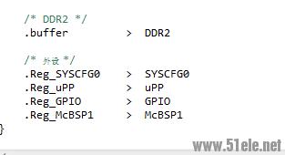

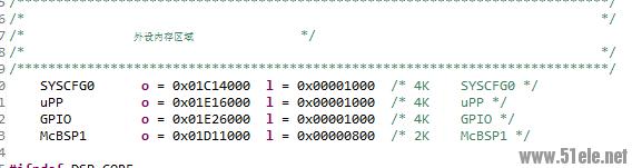

[tr]我看 创龙的视频教程  讲到 外设内存只是逻辑上的内存也就是说不是真实存在的 ,像ddr 片上的rom ram 才是真正存在的内存,哪我们编写 CMD时 有这么几段话这是 memory中的内容 给外设 指示了内存大小这可以理解,但是在SECtiON部分居然 把 外设这些内容分配到上面些指示的内存部分,小弟搞不明白了,既然这些内存是逻辑上的,那怎么还给他分配存储内容啊??分配了这些内容存到哪里啊??我个人认为好像应该把要存储的内容都分配到想DDR这些实实在在存在的内存,求大神们稍微给解释下???

内存映射寄存器做的虚拟映射,不是实际的内存。
