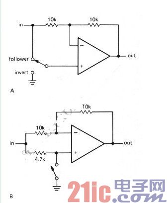

使用电路所示,我们可以反转或无反转放大扳动开关。电压增益取决于开关的位置。这可能是+1或-1。电路的变化有两个版本,A和B。
我个人更喜欢B型,因为没有同相输入端电压水平是不确定的时刻。在一个版本中,当开关翻转,同相输入端是暂时浮动的,这可能导致不可预知的电压indu1ced通过交换机的布线,使得硬点击或杂音。 这相逆变器电路提供一个极性控制很有用,例如,许多音响电源放大器提供的通道(大号或?只)这个函数翻转了的情况下阶段有扬声器错误接线或安装,因为它的更容易推一个开关,而不是重新连接电缆。 |
