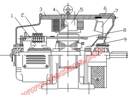

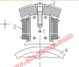

直流电机的工作原理仅仅揭示了如何利用基本电磁规律以实现机电能量转换的道理,但是要将其付诸应用,直流电机必须具有能满足电磁和机械两方面要求的合理的结构型式。直流电机的结构型式是多种多样的。 小型直流电机的结构剖面图 图1.5 小型直流电机的结构剖面图 1—换向器;2—电刷装置;3—机座;4—主磁极; 5—换向极;6—端盖;7—风扇;8—电枢绕组;9—电枢铁心 一、定子部分 直流电机定子部分主要由主磁极、换向极、机座和电刷装置等组成。 图1.6 直流电机的主磁极 1—主极铁心;2—励磁绕组;3—机座;4—电枢 二、转子部分 直流电机转子部分主要由电枢铁心和电枢绕组、换向器、转轴和风扇等组成。 图1.7 直流电机的电枢 1—转轴;2—轴承;3—换向器; 4—电枢铁心;5—电枢绕组;6—风扇;7—轴承 |
