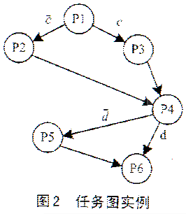

  到目前为止,研究者已提出了一些系统划分方法。每一个子过程是一个通过自动化工具从系统规范中提取的基本模块。个基本模块是一个指令序列,除了第一条或最后一条指令外,不允许跳入和跳出这个指令序列。虚拟通道仅用来完成与进程的上下文(例如存活期的变量)的通信。这种分解方法产生了大量小的子过程和密集的通信过程。另一种方法是由设计者明确地指明各个过程以及各模块之间通信的数据。用后一种方法,子过程的数量得到了控制,但却失去了增强并行性的潜能。将系统分解成通过通道相互通信的子系统以后,就可以得到图2所示的任务图。
  图2中,每一个字节是一个子过程。每一条边是有向边,表示各过程之间的数据依赖性。从节点出发的有向边只有满足特定条件时才能完成通信。不同的有向边进入同一任务节点(称为联合节点),表示此任务要从不同的过程接收数据并且只有在数据接收完毕后才开始执行过程。

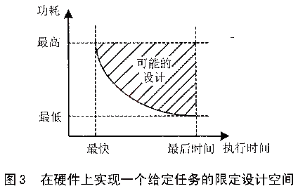

模块库由处理器(DSP、微控制器、通用CPU)和物理通信通道组成。对每一个处理器,我们假定以下数据是可用的:  *参考电压Vref和参考时钟频率fref; *对于给定Vref和fref,在处理器上运行任务I所消耗的率Pi; *处理器上任务i的执行时间ti。  以上所涉及的是系统的软件部分。在硬件上实现一个任务没有特别的方法。快速的硬件设计给出了下限,系统级规范对执行时间的要求则确定了上限。在供电电压不变的情况下,快速电路通常需要更多的晶体管,产生了更大的开关电容,从而消耗更多的能量。我们假定一个任务在硬件实现上表示为两个极端的设计:其中一个速度最快,消耗能量最多;另一个最慢,但消耗能量最少,如图3所示。

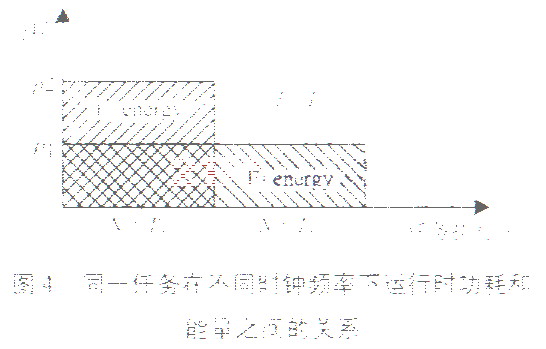

在一个常用的高级综合里,通常需要完成分配、调度和任务的绑定,在协同设计过程中也可采用相同的方法。分别将影响每一个执行任务的功耗,高度将决定总的执行时间,绑定则影响通信过程。  在这里,要注意切耗和能量的区别。考虑一个任务以不同的频率f1和f2在一个处理上运行,相应的时钟周期分别为T1和T2,所需的周期数都是N,如图4。由于要做同样的计算,完成该任务所需的能量与频率无关,而功耗却随时钟频率增加。另一方面,式(2)电路的延迟(Delay)与供电电压成反比,这里考虑到门限电压VT足够小:
联合式(1)和(2)可以得到式(3)。对于不同的执行时间,式(3)给出了新功耗Pnew和原功耗Pi之间的关系:
式(3)表示:在一个给定的处理器上,对于一个特定的任务,如果允许较长的执行时间,通过降低电压可以在很大程度上降低功耗。因此,一个比较好的方法是让处理器尽可能地一直处于工作的状态,因为增加执行时间比处理器空闲时关掉它更有利。
