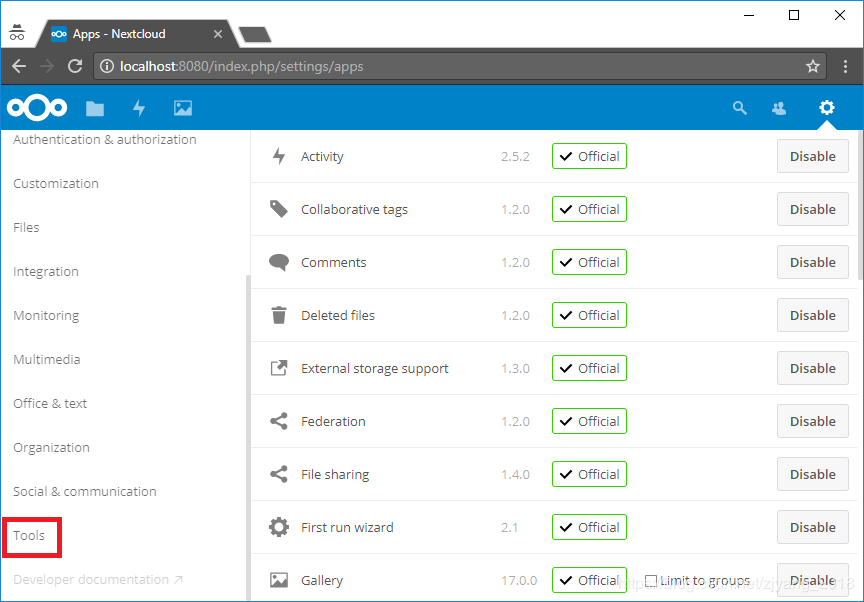

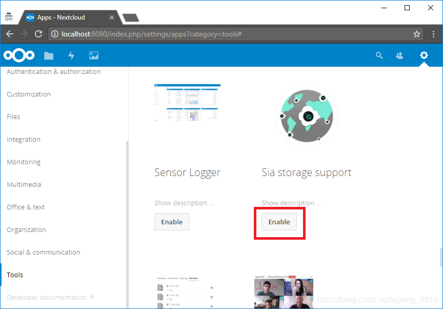

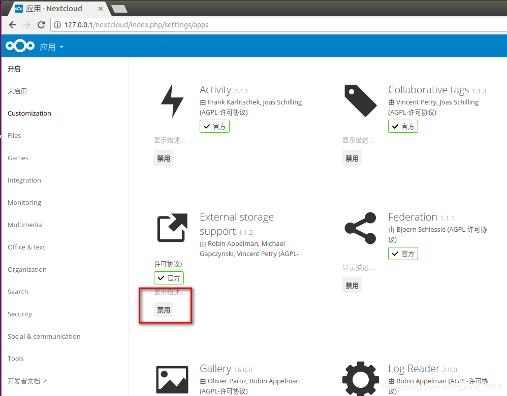

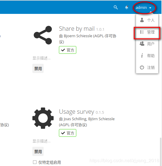

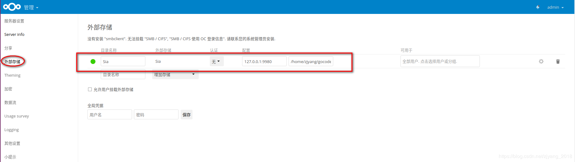

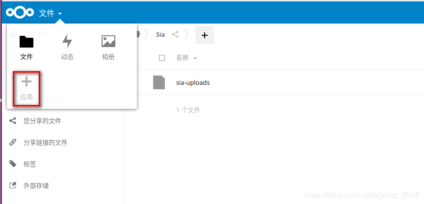

(一)配置 LAMP 环境 #1.更新软件列表 sudo apt update #2.安装Apache sudo apt install -y apache2 #3.启用Apache模块 sudo a2enmod rewrite #4.配置 apache 虚拟主机创建 nextcloud.conf 虚拟主机配置文件 sudo vi /etc/apache2/sites-available/nextcloud.conf文件内容: Alias /nextcloud "/var/www/nextcloud/" sudo a2ensite nextcloud.conf启用必须的 apache 模块,并重启 apache 服务器 sudo a2enmod rewrite headers env dir mime ssl #5.安装MariaDB sudo apt install -y mariadb-server #6.创建数据库: $ sudo mysql -u root -p #7.安装PHP7: sudo apt install -y libapache2-mod-php7.0 #8.安装PHP各种扩展: sudo apt install -y php7.0-gd php7.0-json php7.0-mysql php7.0-curl php7.0-mbstring php7.0-intl php7.0-mcrypt php-imagick php7.0-xml php7.0-zip #[优化]9.启用PHP OPcache sudo gedit /etc/php/7.0/apache2/php.ini在php.ini中进行如下修改 opcache.enable=1(二)安装NextCloud 下载地址:https://download.nextcloud.com/server/releases/,我安装时使用版本是11.0.2。 cd /tmp/解压到/var/www/目录并更改权限: unzip nextcloud-9.0.52.zip(三)安装Sia Nextcloud应用程序 1.在浏览器中打开https://your_domain_or_IP以访问NextCloud Web应用程序。 设置管理员账户和数据库: 在Nextcloud主屏幕上,单击左上角的文件图标,然后单击“+应用”。 启用"External strorage support" 单击左侧菜单中的“工具”类别。 向下滚动到“Sia storage support”应用程序,然后单击其下方的“启用”按钮。 #12.配置Sia支持 单击右上角的“用户名”图标,然后单击“管理”。 单击左侧菜单中的“外部存储”类别,然后配置Sia API地址及Renter数据所在目录。 您的Sia Nextcloud集成已完成! 如果在浏览器中打开Nextcloud的“文件”选项卡,则会看到一个Sia文件夹。Nextcloud会自动将此文件夹中的所有文件备份到Sia网络。 注意: 一个siad实例必须在同一系统Nextcloud服务器上运行。
